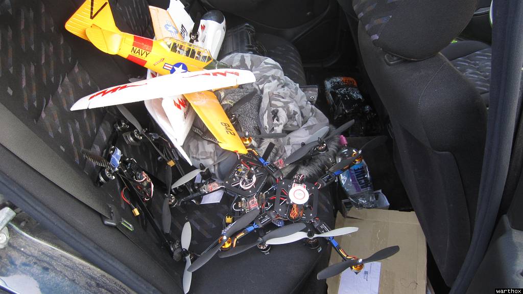

Verfasst: 29.09.2012 19:00:38
von warthox
Mezzo hat geschrieben:
warthox hat geschrieben:kann ich jetzt nicht bestätigen. ich zieh immer mal wieder die propmuttern nach aber sonst eigentlich nichts.
Hi Markus, dass du hart fliegst weis ich. :lol:
Hast du überhaupt Kopter die älter als 50 Flüge sind?
Welche Schrauben verwendest du bei den Centerplatten? Wie gross ist dein Schraubabstand in der Mitte maximal (diagonal) ? Hier sind wohl meine grössten Probleme...
wieso sollte ich keine copter haben die älter als 50 flüge sind? wenn man am we im schnitt ca 5 flüge je copter macht sollten 50 flüge schnell zusammen kommen.

warthox hat geschrieben:aber 3-5 copter hab ich meist dabei wenn ich fliegen geh...
#13724 Re: Der WII-Copter ( Selbstbau-Projekt )
Verfasst: 29.09.2012 19:59:43
von Rastazasta
Hättest ruhig etwas aufräumen können Markus :)
So ne Sauerei :mrgreen:
#13725 Re: Der WII-Copter ( Selbstbau-Projekt )
Verfasst: 29.09.2012 20:04:36
von warthox
Rastazasta hat geschrieben:Hättest ruhig etwas aufräumen können Markus :)
nach meinen maßstäben eigentlich fast klinisch rein :drunken:
das haufenprinzip ist bekannt? 8)
