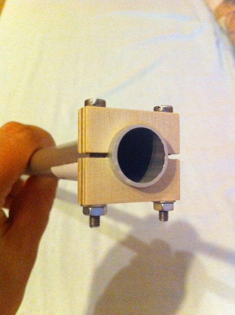

Ot...? Passt !!
Hier mein erster Klemmblock Prototyp aus 6mm Multiplex : 28x24 mm für 16 mm Baumarkt Alu Rohr.
Gruß Ralf
