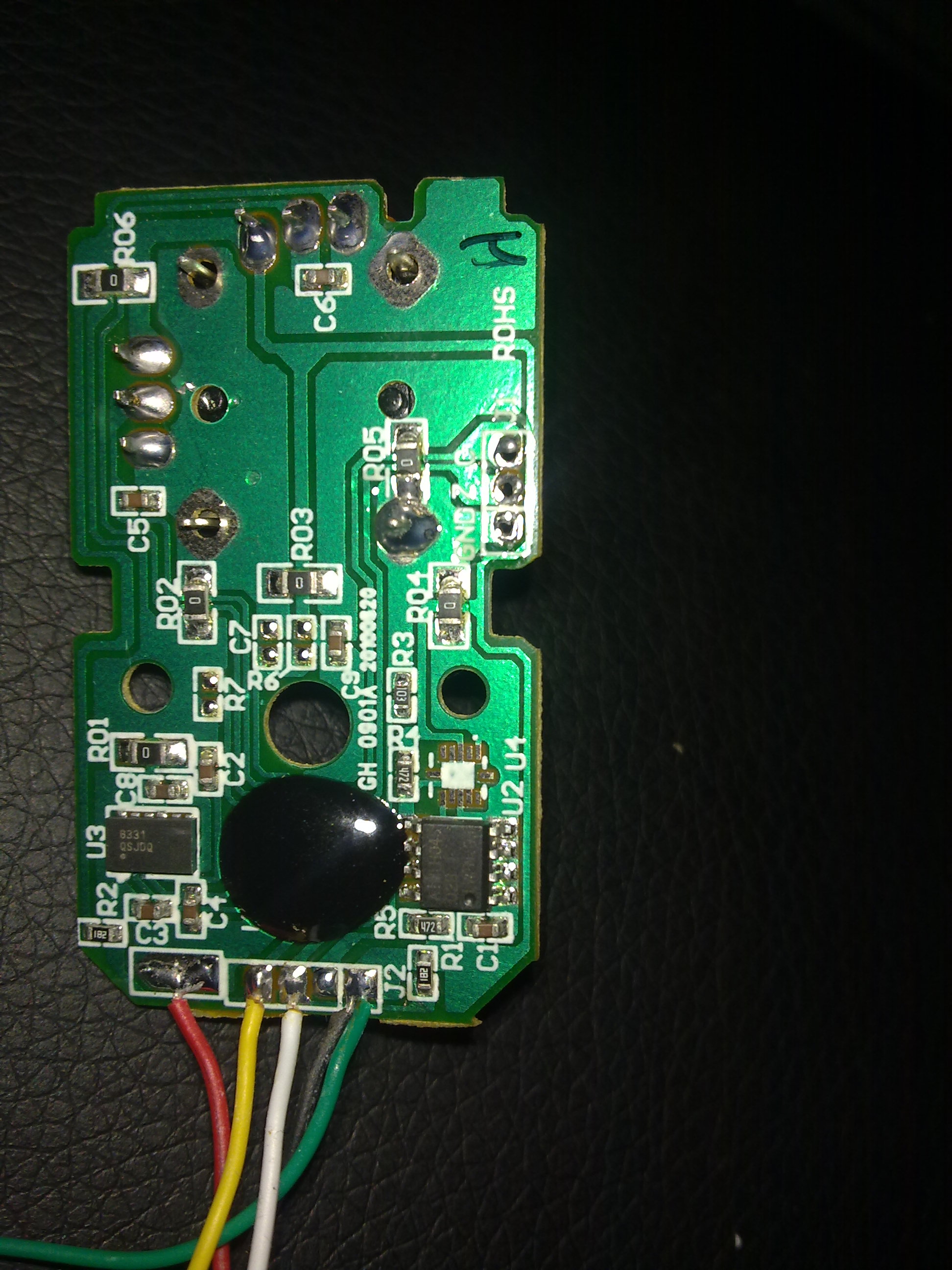

Mein Nunchuk regt mich auch auf, die Anchlüsse sind komplett woanders....keine Ahnung, wo was drankommt....
Hier nochmal ein Bild vom WMP....
Board mit WMP-Clone
Board mit WMP-Clone
Kann mir jemand mal nen Tip geben....
ich ärgere mich gerade dermassen darüber, dass ich Clones gekauft habe...im Promarkt kosten die 2 Sachen original 40 Ocken...da hätt ich vermutlichg Ruhe gehabt....
Ardu-Software läuft auch net....so ein Sch... Tag :evil:
Ah Crizz ist online!!!!
Hilfeeeeeeeeeeeeeeee!!! :cry:

Der Rote ist eigentlich Minus, der wo der grüne und schwarze dran sind ist Plus. Die anderen beiden sind Clock und Data. Wird eigentlich 1:1 auf den WMP rübergeführt.
@Detlef : nein, der WMP muß nicht defekt sein. Kann auch sein das einfach Clock udn Data vertauscht sind, oder - wie es bei mir der Fall war - bei den lötarbeiten eine winzige Lot-Kugel auf zwei Pins eines Sensors gelandet ist. Also alles mal genau kontrollieren und die beiden Leitungen für Clock / Data ggf. mal tauschen. Auch gern gemachter Fehler : bei Clones der einfachheit halber die Kontakte wechselnd von links und rechts abzählen. Da es welche mit 7 und 8 Kontakten gibt paßt es dann nicht und man hat kein Data-Signal auf dem Arduino.
