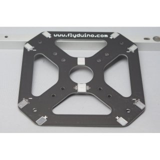

Hi alle,
weis jemand die gröse von der Warthox designte Quadrokopter Centerplate in matt schwarz.
Stromverteiler integriert.
Gruß Norbert

Argengel hat geschrieben:Hi alle,
Gruß Norbert
11x11 cm
#14152 Re: Der WII-Copter ( Selbstbau-Projekt )
Verfasst: 23.10.2012 20:30:55
von Argengel
Hi Duke40
danke :D
