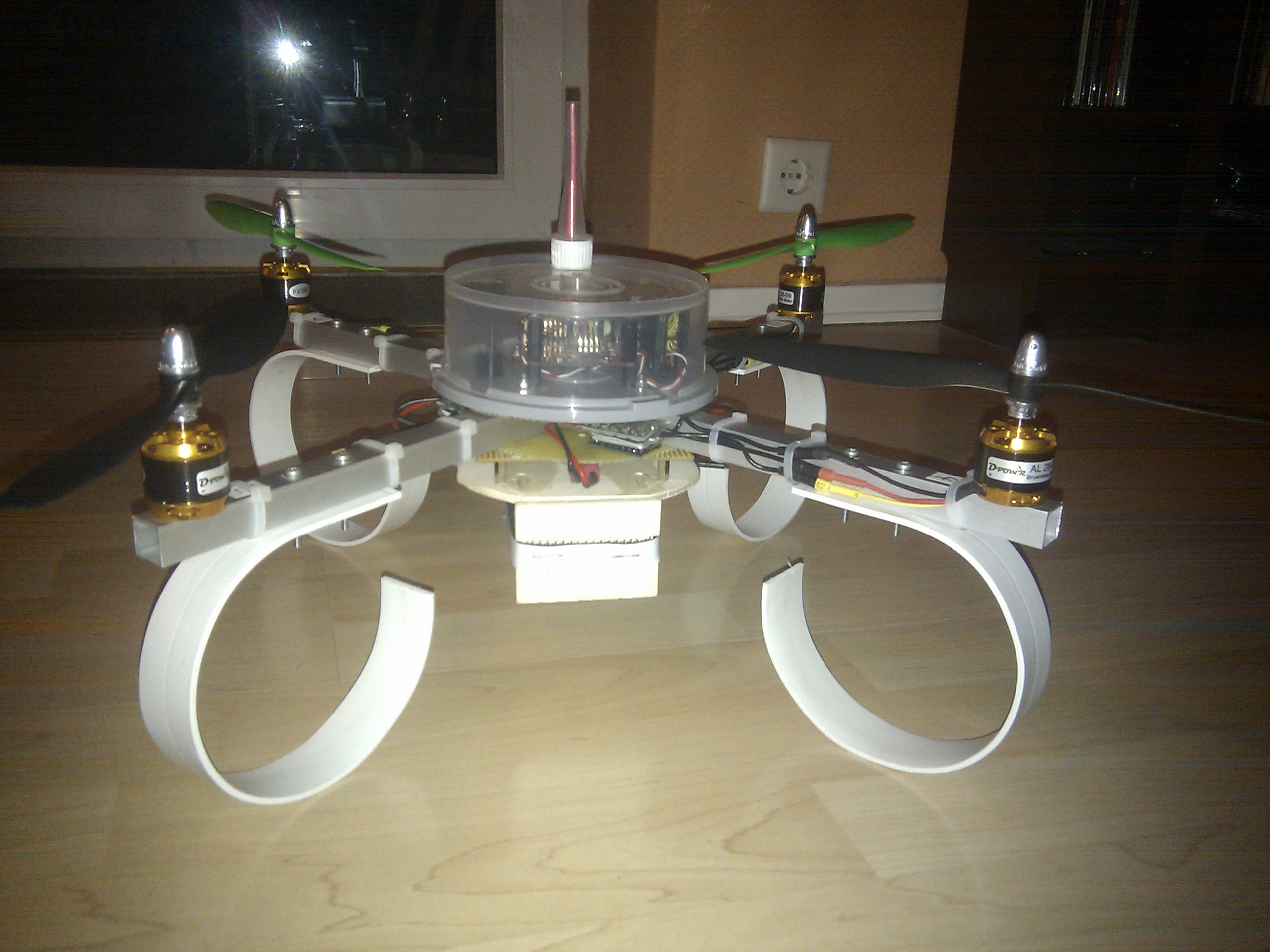

ohne "Landegestell" wiegt er noch 1084 gr. und will bei 1/2 Gas abheben.
Also ca. 200 gr. weniger.
Kann ich das Ganze eventl. mit anderen Props kompensieren?
Fand eigentlich mein Trainingsgestell genial ;) Muss ich mir was anderes aber leichteres ausdenken.
Jens

Häng doch nen 4s Lipo rein - sofern die Regler das dürfen

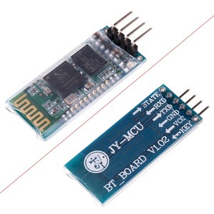

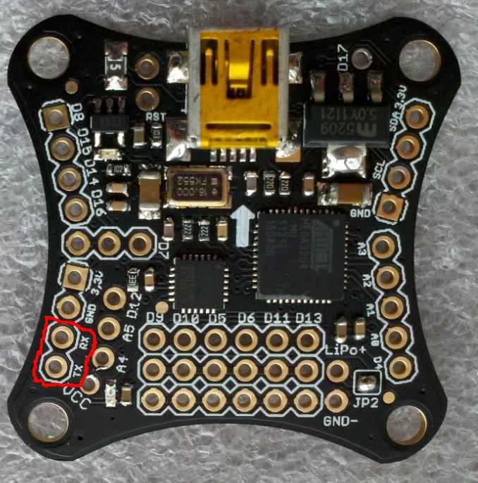

kann man an die Nanowii zb. ein 115200bps Bluetooth Modul anschließen ?
Auf der Nano sind ja TX und RX drauf.
Hat jemand das schon mal versucht ?
Gruß Norbert

Crizz hat geschrieben:Häng doch nen 4s Lipo rein - sofern die Regler das dürfen
Regler sind angegeben mit 2-3.
Andere Alternative?
#14427 Re: Der WII-Copter ( Selbstbau-Projekt )
Verfasst: 18.01.2013 19:30:19
von Crizz
Mußt halt mal messen, ob 11x4" draufpassen würden - wären von der Motormitte 14 cm lange Löffel ( 28cm Durchmesser ). Wenn die sich berühren würden kannste es vergessen, ansonsten eben probieren, kosten ja nicht die Welt. Vom Foto her könnte es grob geschätzt klappen, 12" wird zu viel sein denke ich.
#14428 Re: Der WII-Copter ( Selbstbau-Projekt )
Verfasst: 18.01.2013 19:58:56
von freewind
Crizz hat geschrieben:Mußt halt mal messen, ob 11x4" draufpassen würden - wären von der Motormitte 14 cm lange Löffel ( 28cm Durchmesser ). Wenn die sich berühren würden kannste es vergessen, ansonsten eben probieren, kosten ja nicht die Welt. Vom Foto her könnte es grob geschätzt klappen, 12" wird zu viel sein denke ich.
Wenn es nicht passt wird es passend gemacht. Mal schauen was ich so drauf bekomme, sonst gibt es halt neue Ausleger.
Ich probier das mal.
Danke Schön.
Jens (der jetzt erstmal neue Props bestellt)
#14429 Re: Der WII-Copter ( Selbstbau-Projekt )
Verfasst: 18.01.2013 20:34:41
von freewind
Crizz hat geschrieben:12" wird zu viel sein denke ich.
Ich habe mir das grade mal im CAD angeschaut. Von Prop Mitte zu Mitte habe ich 311mm. 11" passen locker. Bei 12 wird es arg eng ;)
Also besser nicht.
Da ich ja eh auf die Prop-Bestellung warten muss, kann ich ja für die 12" neue Ausleger machen.
Ich werde dann morgen trotzdem mal versuchen das Teil zum Schweben zu bringen.
Jens
