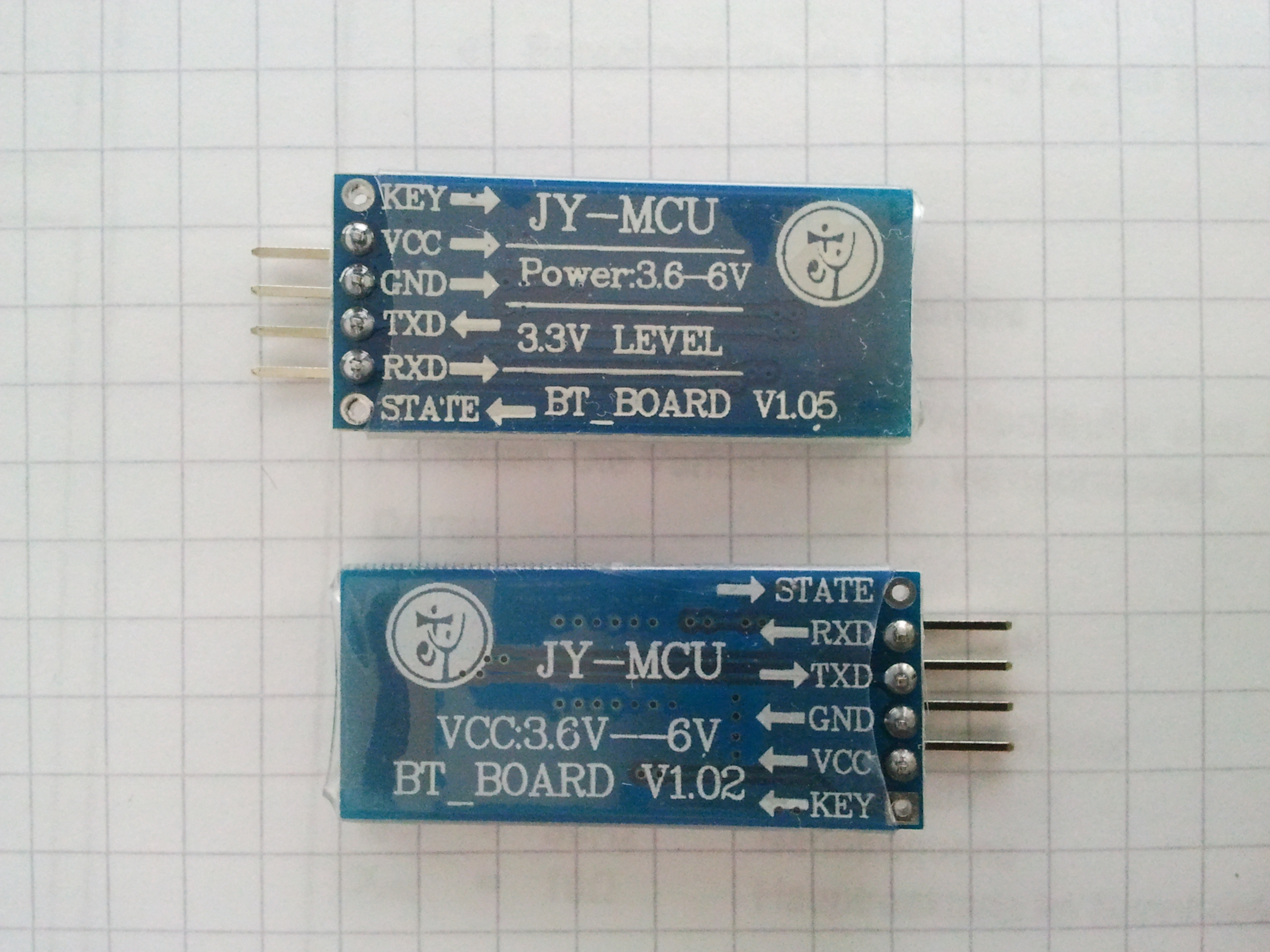

falls jemand vor hat sich einen dieser Bluetooth Serial Adapter direkt aus China zu bestellen, sollte er beachten, dass diese nun mit 3,3V Logikpegel arbeiten.
Oben die Version 1.05, gekauft am 22.01.2013
Unten die Version 1.02, gekauft am 19.02.2012
2013-02-01 13.36.53.jpg (1.59 MiB) 2404 mal betrachtet
Idealerweise schaltet man bei den neuen Boards also einen Logic Level Converter dazwischen oder baut einen Spannungsteiler.
...Idealerweise schaltet man bei den neuen Boards also einen Logic Level Converter dazwischen oder baut einen Spannungsteiler.
halte ich offen gesagt für ein Gerücht, da hat sich IMHO nichts geändert
1) schau dir doch mal auch die andere Seite an... den Unterschied den ich da sehe ist eine Diode zum Schutz des Spannungsreglers... (und das ist gut, denn eine V1.02 ist mir genau deswegen futsch gegangen)... das BT-Modul selbst sieht exakt identisch aus (bei mir jedenfalls)
2) ich habe jedenfalls ne V1.05 ohne erkennbare Probleme an nem Arduino Nano mit 5V Pegel am Laufen... (ich Glücklicher?)
