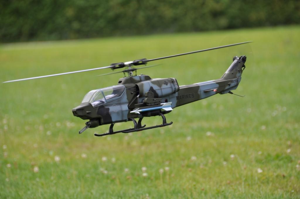

Dann stelle ich meinen Titan mit dem Cobra Rumpf auch mal vor!
- Cobra1.jpg (94.63 KiB) 896 mal betrachtet
