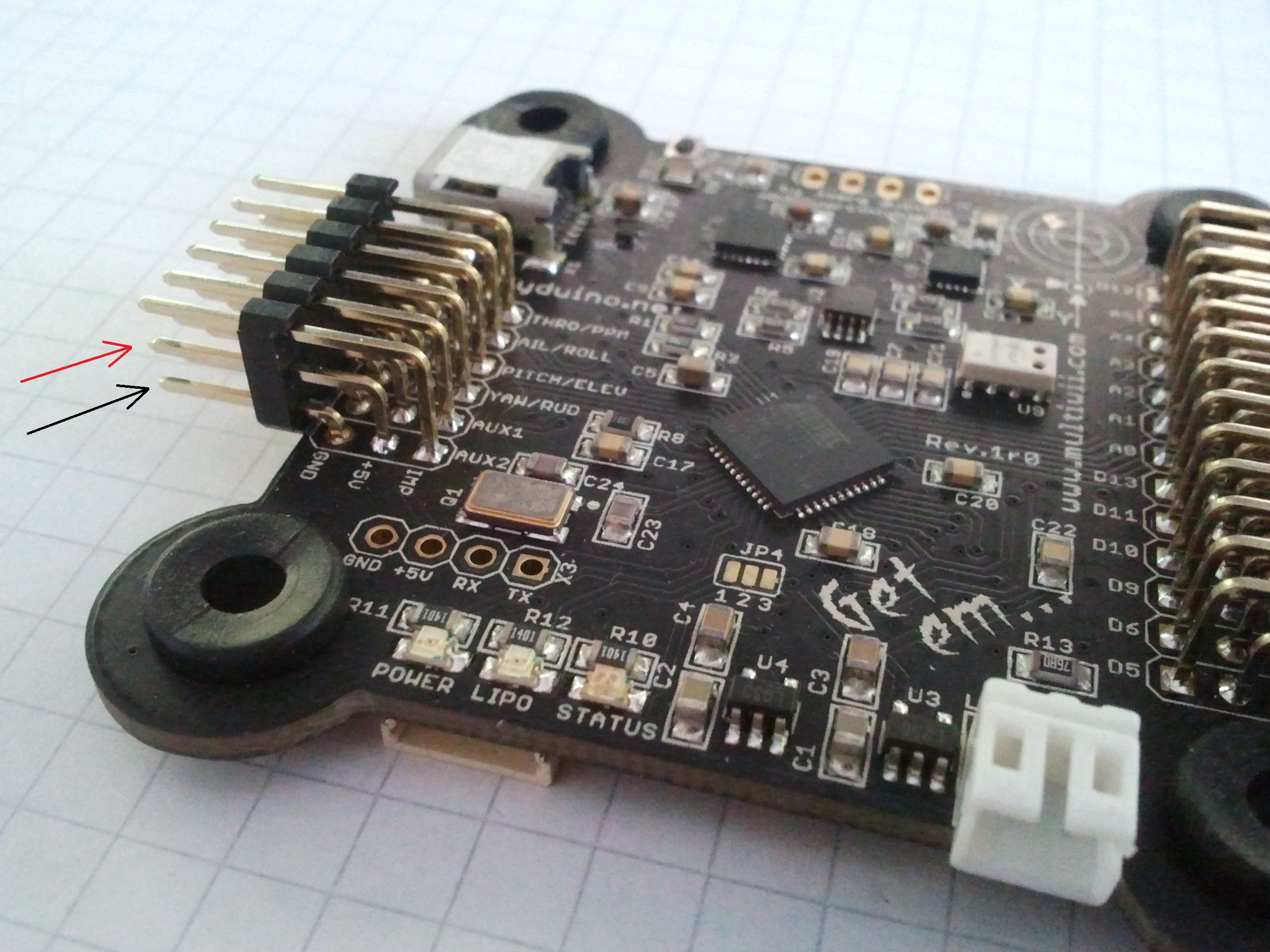

Muss das UBEC beim MicroWii unbedingt sein? (Das MicroWii und ein Graupner Empfänger müssen vom Spannungswandler versorgt werden.)
#14612 Re: Der WII-Copter ( Selbstbau-Projekt )
Verfasst: 11.03.2013 19:09:14
von aBUGSworstnightmare
qwerty2011 hat geschrieben:Muss das UBEC beim MicroWii unbedingt sein? (Das MicroWii und ein Graupner Empfänger müssen vom Spannungswandler versorgt werden.)
Ja! Unbedingt anschließen!
Jörg

Das UBEC kann aber auch an die unten markierten Pins angeschlossen werden oder? Den Anschluss X3 finde ich dafür unpraktisch.
Muss der Lipo dann auch noch direkt an "LiPo2S-4S" angeschlossen werden?
2013-03-11 16.31.35.jpg (1.11 MiB) 1747 mal betrachtet
#14615 Re: Der WII-Copter ( Selbstbau-Projekt )
Verfasst: 11.03.2013 20:11:46
von el-dentiste
hi
ja lipo muss zusätzlich angeschlossen werden

Wenn ch gerade nicht ganz irre ist der Anschluß "Lipo 2-4s" doch nur für die Akkuspannungs-Überwachung, oder ?
#14618 Re: Der WII-Copter ( Selbstbau-Projekt )
Verfasst: 12.03.2013 07:00:53
von el-dentiste
Moin
Ich meine den normalen weissen stromanschlussstecker.
Der muss mit Antriebs Accu verbunden sein!!
Sonst funktioniert es nicht, das microwii. Und dann halt das ubec entweder an X3 oder halt irgendwo anders an GND und 5V

qwerty2011 hat geschrieben:Das UBEC kann aber auch an die unten markierten Pins angeschlossen werden oder? Den Anschluss X3 finde ich dafür unpraktisch.
die Anschlüsse für den 6-Kanal RX kannst du natürlich auch verwenden.
Der LiPo muss trotzdem ran! Der LiPo 2S-4S dient nämlich nicht bloß der Überwachung der LiPo-Spannung sondern auch der Spannungsversorgung des Boards (3V Zweig).
Jörg
aBUGSworstnightmare
