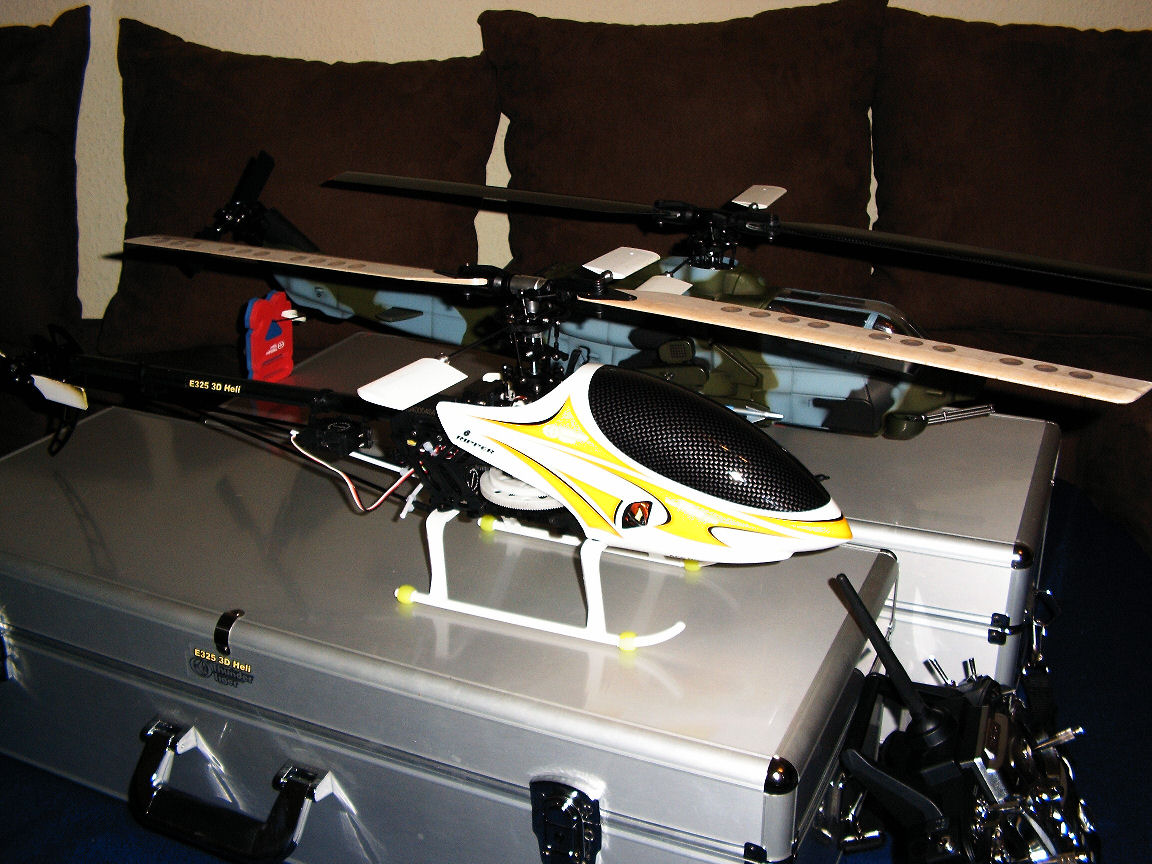

2x MT
Trainer:
- TT CFK Haube Gelb
- CFK Leitwerk klein von heli-inc
- heli-inc Landegestell, leider bei letzten Absturz verstorben, kommt aber wieder drunter
- Jazz 40A
- TT Motor / wird in kürze gegen Bierlein Motor ersetzt (nur wegen der wärme)
- TS-Servos TT C1016
- Heckservo Futuba 9257
- Gyro Gy 401
- CFK Anlenkgestänge für Heck
- TT Holzlatten
- Alu Zentralstück
Scale:
- TT Cobra Kit, Feldgrün
- ACE RC Regler
- TT Motor
- Heckservo LTS-3100G
- Gyro LTG2100
- TT CFK Latten
- Alu Zentralstück ist zwar vorhanden aber das Kunststoff macht noch keine Probleme.
- weiße Paddel sind mit Absicht drauf da man sonst gar nichts vom Rotorkreis sehen kann, mir sonst zu gefährlich.

Was bei dunklen Blades eine gute Hilfe zur Erkennung des Rotorkreises ist : Dünner Hologramm-Streifen kurz vor der Blattspitze ( ca. 1 cm Abstand zum Rand ) aufgeklebt. Sieht man den Rotorkreis wunderbar, 5mm Breite reichen völlig aus, und es stört die Optik m.E. weniger. Nur so als Denkanstoß ( siehe auch http://www.rchelifan.org/viewtopic.php?p=887701#p887701 - da bin ich aber bis zur Blattspitze gegangen, wirkt dann nicht so gut wie wenn noch ein 1cm Rand bleibt )

Ja ist ne gute Lösung werde ich wohl auch später mal machen. Aber der Paddelkreis gibt mir aktuell etwas mehr Sicherheit beim Starten.
Bin halt Anfänger mit Minischritten da ich immer kaum Zeit zum fliegen habe und praktisch immer wieder bei fast 0 anfange.

Kommt mir noch sehr bekannt vor, kann dich da sehr gut verstehen. Deshalb gebe ich auch nur den Anstoß, darüber mal nachzudenken und es evtl. mal auszuprobieren, ohne es als den absolut genialen Super-Tipp darzustellen. Was dem einen hilft kann für den anderen absoluter Blödsinn sein. Aber durch Anregungen findet man am ehesten das für den einzelnen am besten passende heraus ;)
