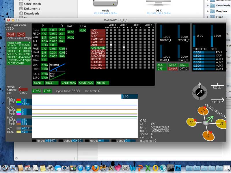

Dafür habe ich das I2C GPS Modul vom segelpeter63 wieder ans laufen gebracht.
Aus einen nicht nachzuvollziehenden Grund hat hat es keinen 3dFix mehr bekommen.
Nach ein paar Radschlägen im Forum hat er es mir dann zugeschickt.
Auch bei Mir wollte das kleine Sch.. nicht.
Also gab es nach dem Zuckerbrot die Peitsche. :mrgreen:
Als Erstes habe ich mal die Blink Demo aufgespielt um den Arduino und dessen Beschreiben zu testen.
Die Lötbrücke auf der Rückseite muss dafür offen sein ( Fiel mir auch erst beim Zweiten Anlauf ein )!!!
Danach hab ich das Kleine Sketch von der Drotek Seite aufgespielt, um das Modul Auf 10KHz und 115400 Baud einzustellen.
Second method:
- You disable the solder bridge of the board
- You put the code below on the "I2C_GPS_NAV" file (Baud= 115200, frequency= 10Hz).
//Assume 9600 bps
Serial.begin(9600);
Serial.print("$PMTK251,115200*1Frn");
Serial.end();
delay(1000);
Serial.begin(115200);
Serial.print("$PMTK313,0*2Frn");
delay(1000);
Serial.print("$PMTK220,100*2Frn");
//delay(1000);
//Serial.println("$PMTK314,0,1,0,1,1,0,0,0,0,0,0,0,0,0,0,0,0,0,0*29rn");
delay(800);
Serial.println("$PMTK330,68*10rn");
- You connect a FTDI on the board
- You compile and upload the code
Im Anschluss habe ich dann das Sketch vom eosbandi aufgespielt.
http://code.google.com/p/i2c-gps-nav/downloads/list
Im Anschluss dann wieder die Lötbrücke geschlossen und ran an die FC.
Nach ein paar Sec hatte ich dann das Resultat in der GUI
Somit haben wir einen glücklichen Peter 8)
Die Nächsten Tage werde ich noch ein paar mal Teste ob es nicht
wieder zum Gedächtnisverlust kommt.
Komisch ist nur das er das gleiche Problem mit dem I2C Modul von Flytron schon mal hatte
und aus diesem Grund zu dem Modul von Drotek gegriffen hat.
Kann sich hier jemand erklären warum es zu dem Problem kommen kann.
Ich kann es nicht nachvollziehen. Und mit meinem Modul von Drotek hab ich solche
Probleme nicht.
Gruß Ingo

Danke Ingo für Deine Infos hier. Mit welcher Spannung betreibts Du das GPS über I2C? Laut Drotek soll es entweder mit 3,3 V oder 5 V laufen. An einer anderen Stelle glaube ich gelesen zu haben 3,3 V bis 5 V. Das würde mich mal interessieren.
Bei mir hängts einfach am I2C der Drotek DroFly MultiWii FC, also an 5 V (mE).
Danke nochmal und Grüße
Peter

also bei mir hängt das GPS am 5V Anschluss vom FC, welches zur Zeit noch das
MWC Board v2 mit ProMini ist, http://flyduino.net/Multikopter-FC

Hi Ingo, muss ich das jetzt verstehen? Weiter oben war doch eine GUI zu sehen mit MultiWii 2.1, wo die GPS Daten zu sehen sind. Und jetzt gehts wohl doch nicht? Und nun?
Peter
#14745 Re: Der WII-Copter ( Selbstbau-Projekt )
Verfasst: 29.05.2013 20:16:31
von Scotch
Ne ne keine Angst Peter,
wollte mal das GPS Modul langzeit mit Display testen.
Da ich aber mit der original Firmware nicht an die i2c GPS Daten komme
habe ich mal zum Testen die Firmware vom GPS Shield aufgespielt.
Also alles im grünen Bereich :D
