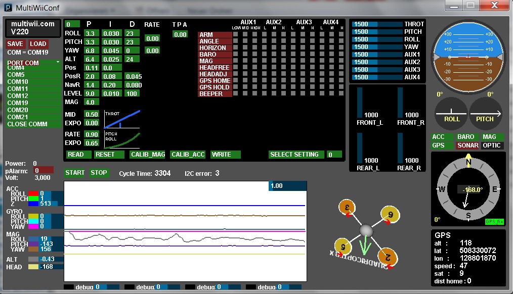

Na das ist doch mal ein kleiner Erfolg:
Mich stört, dass die Sensordaten nur über Serial 1 über Bluetooth gelesen werden. Mich stört, dass der, auf dem externen Shield montierte MAG offensichtlich nicht der MAG ist, der in der GUI angezeigt wird.
Wenn ich das noch geklärt bekomme, dann darf es weiter gehen.
Eine Idee vielleicht von Euch?
Danke, Gruß und schönes Wochenende
Peter
#14819 Re: Der WII-Copter ( Selbstbau-Projekt )
Verfasst: 04.07.2013 20:46:05
von Crizz
Alle Werte exakt auf Mitte ? Ich würde mal sagen das zumindest der Empfänger keinen Saft hat, evtl. auch en Teil der Sensorik nicht. Ich kenne eigentlich keine Konfiguartion die bei aktivem Datenauslesen alle Kanäle sauber auf 1500 µs Mittenimpuls stehen hat, irgendeine Abweichung ist immer, und wenn es Gas ist - denn das steht eigentlich auf 1000 (+/-) wenn es nicht gerade ein 3D-MC ist. Und selbst dabrei zufällig exakt die Knüppelmitte zu haben halte ich für unwahrscheinlich. Dazu 3 I2C-Fehler deuten für mich darauf hin das auf dem I2C-Bus keine Daten ausgelesen werden konnten .
Und wenn ich mich nicht ganz irre müßte er Copter gen Norden ausgerichtet sein, in deinem Fall ist er auf Süden - d.h. die Sensoren wurden noch nicht kalibriert, das ist so wie es im Bild zu sehen ist die Standardanzeige und die wird nach dem Calib Acc / Calib Mag erst angepaßt.
Wenn du Bluetooth angeschlossen hast kannst du auch über USB nicht konfigurieren, es darf nur ein Datenport aktiv sein. Sollte also dein BT-Adapter in obigem Bild ebenfalls angesteckt gewesen sein, zieh den mal ab oder klau ihm zumindest die +5 V, dann geht auch der Rest via USB.

Crizz hat geschrieben:Alle Werte exakt auf Mitte ? Ich würde mal sagen das zumindest der Empfänger keinen Saft hat, evtl. auch en Teil der Sensorik nicht. Ich kenne eigentlich keine Konfiguartion die bei aktivem Datenauslesen alle Kanäle sauber auf 1500 µs Mittenimpuls stehen hat, irgendeine Abweichung ist immer, und wenn es Gas ist - denn das steht eigentlich auf 1000 (+/-) wenn es nicht gerade ein 3D-MC ist.
Hi Crizz,
also ich muss gestehen dass ich mit der V2.2 (sowohl MultiWii_dev_2013_04_08_r1391 als auch den offiziellen release) ebenfalls Probleme mit einem Standardempfänger in Verbindung mit GPS habe! Sobald ich 'ARM' betätige kackt das Board ab! Die RX-Kanäle werden zwar richtig erkannt, da der Spektrum (Anschluss ist da, natürlich bei Standard-RX nichts angeschlossen/konfiguriert) und das GPS jedoch nicht auf den MultiWii Default-Kanälen (Spektrum auf Serial 1 und GPS auf Serial 2) ; ich verwende 2 und 3) liegen habe ich die Vermutung dass in der Version irgendwo der Wurm ist.
O.K.! Das Board ist was eigenes, ich hab' jedoch die Schaltpläne und die Hardware dermaßen oft durchgecheckt ohne ein HW-Prob zu sehen ... --> SW flitzen.
Hat jemand von euch diesen Sketch mit Mega2560 + GPS (welcher Typ sowie Protokoll und Anschluss) am laufen? Mit welcher Sensorik (teste derzeit mit einer FreeIMU4 sowie einem MPU6050 Breakout, ITG3200+BMA180+AK8975 (ATAVRSBIN1) liegen bereit, konnten aber bislang wegen zeitmangels nicht getestet werden)?
@Segelpeter63: verdrill mal die Anschlüsse zum MAG-Board und prüfe deine 5V Versorgung (die 3V im Screenshot stören mich etwas). Ich muss mir mal ansehen was das für Sensoren sind; u.U. ist einer der Typen ein Kombisensor (z.B. ACC + MAG).
