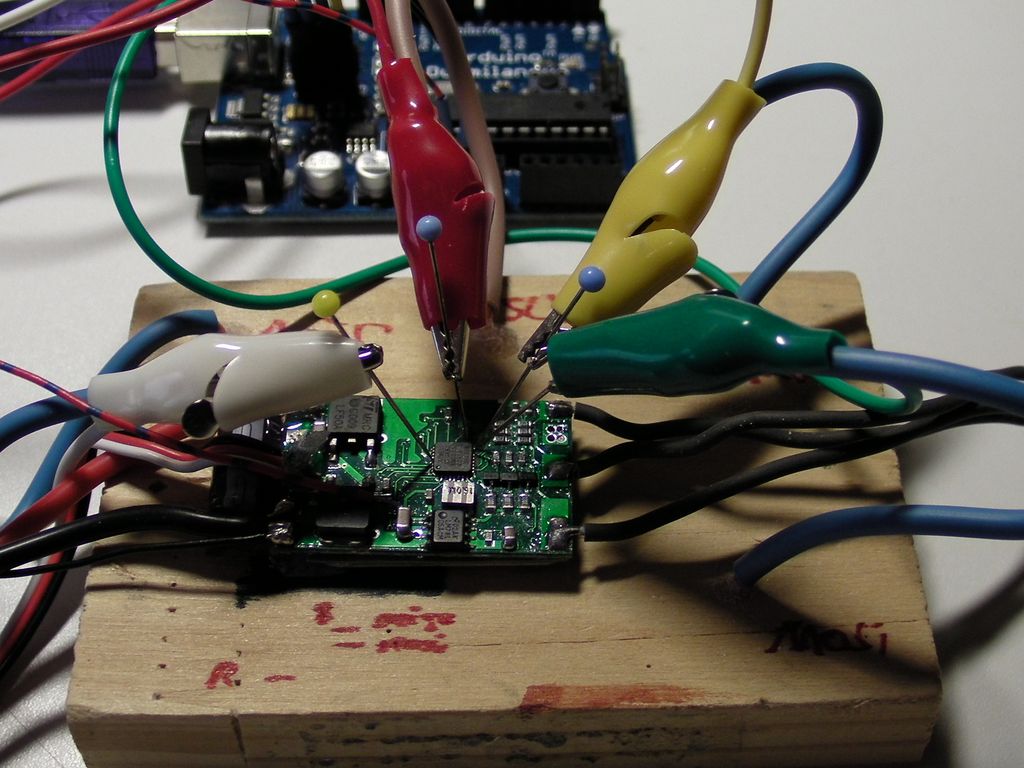

calli
Beiträge: 6970
#1490 Re: Der WII-Copter ( Selbstbau-Projekt )
Beitrag von calli »
Houston: Wir haben Kontakt!
Heute bin ich das Regler programmieren noch mal angegangen und nach ein paar Versuchen die Nadeln zu positionieren konnte ich schon mal einlesen, dann die Fuses gesetzt und neue FW geschrieben. Hat geklappt, neues Startpiepen, Regler läuft!
Danke an Quax für die FW und Dynai für die neue Motivation!
Carsten
PS: Apropos Voodoo, ich habe mich prompt an einer Nadel gestochen und das Brettchen erst mal mit Blut getauft!

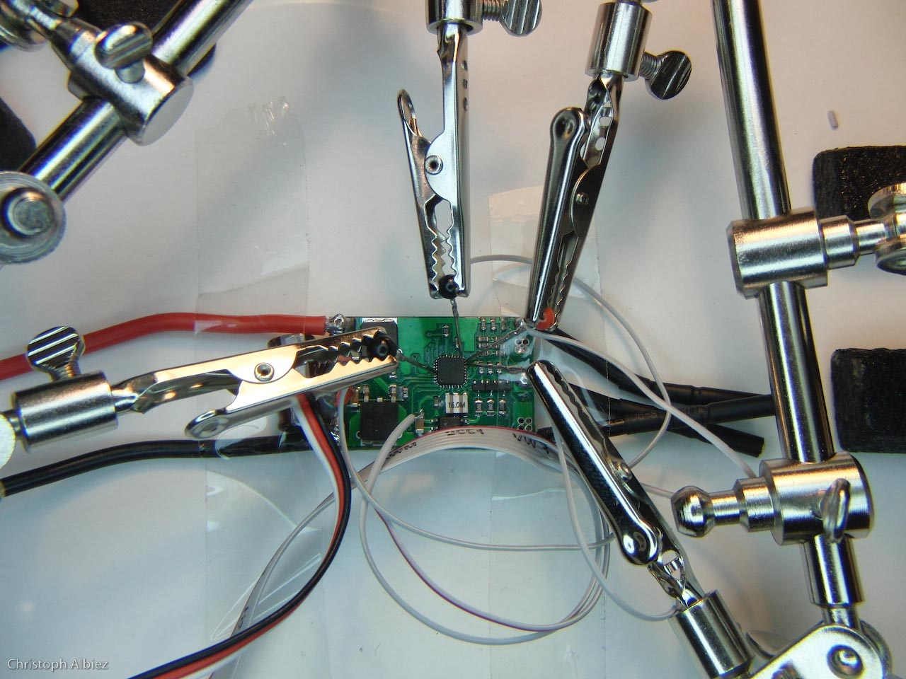

#1491 Re: Der WII-Copter ( Selbstbau-Projekt )
Beitrag von dynai »
Danke Calli :)
Die Sticker müssen ja nicht zwangsweise unter den schrumpfschlauch ;)
Denen die Voodoo betreiben wollen seien 2 "3-te-Hand" Werkzeuge ans Herz gelegt. Hat man den Abstand einmal richtig eingestellt kann man die recht schnell von einem zum andern Regler nehmen. (für die restlichen 3regler hab ich ca. 30 minuten gebraucht)
Hab nadeln mit plastik-kugel-kopf genommen und an diese die kabel vom programmer angelötet. -> gut in die richtige lage zu bringen und keine kurzen zwischen den leitungen ;)
vcc und gnd bringt man am bequemsten an dem kleinen wiederstand an an dem auf dem bild hier schon 1 kabel angelötet ist (mitte bild ohne nadel ;) ). vcc oben gnd unten und gut.
gruß Chris

calli
Beiträge: 6970
#1492 Re: Der WII-Copter ( Selbstbau-Projekt )
Beitrag von calli »
Meine 3. Hand hat nur zwei Arme und ist schon so klapperig, da brauchte ich ne andere Idee...
GND habe ich am Akkuanschluss angeheftet.
Carsten

calli
Beiträge: 6970
#1494 Re: Der WII-Copter ( Selbstbau-Projekt )
Beitrag von calli »
Alle Regler flöten fröhlich ihre neue Melodei! Juchhei!
Und ich muss jetzt erst mal ne Stunde aus Fenster schauen, man ist da ein Augenpulver. So ne schöne Lupe hatte ich leider nicht, da habe ich eine Makrolinse genommen ;-)
