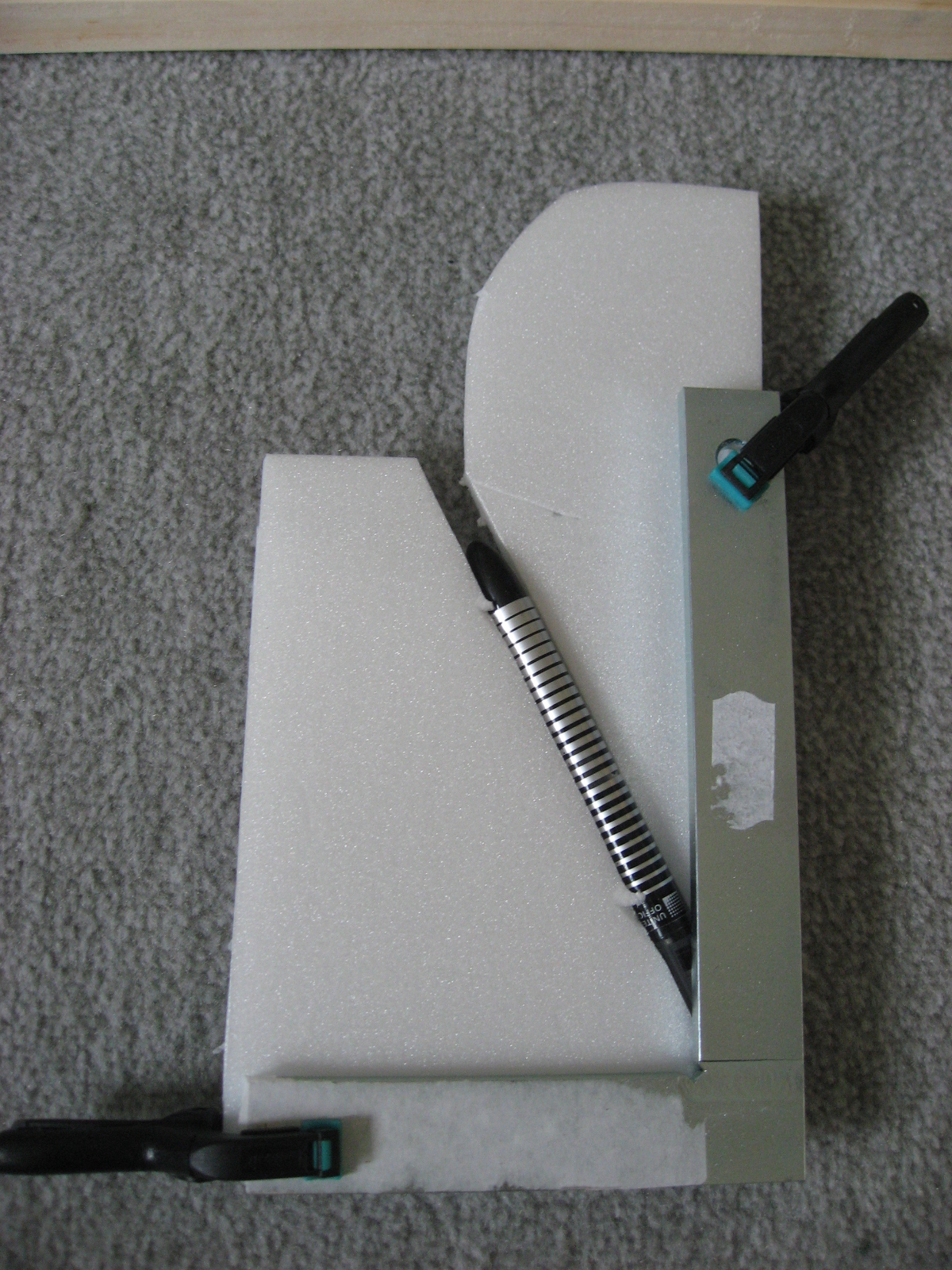

Selbst ist der Mann:
2 Anschlagwinkel
2 kleine Klemmen
5mm Depron doppellagig
1 Tintenstift
Somit funktional um einen Umriß vom Modell auf das Trennbrett zu übertragen.... :mrgreen:
Leider ist aber die Materialwahl falsch. Fichte hat längs und quer zur Faser extreme Ausdehnungsunterschiede. Du musst zwingend Sperrholz verwenden. Alles andere ist vertane Zeit und verbranntes Geld.

:twisted: :twisted: Das etwas wegen dem Brett kommt...hatte ich geahnt. AALSOOO das war nur als Übungsunterlage und zut Standpräsentation. Im Grunde hätte ich eine furnierte Schrankplatte genommen. Für den Hinweis auf Sperrholz bin natürlich dankbar :wink: :D ...

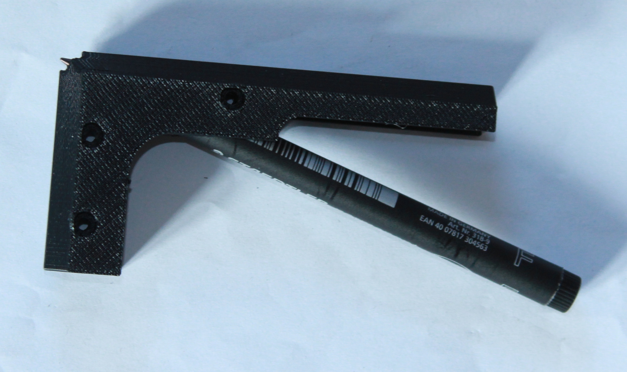

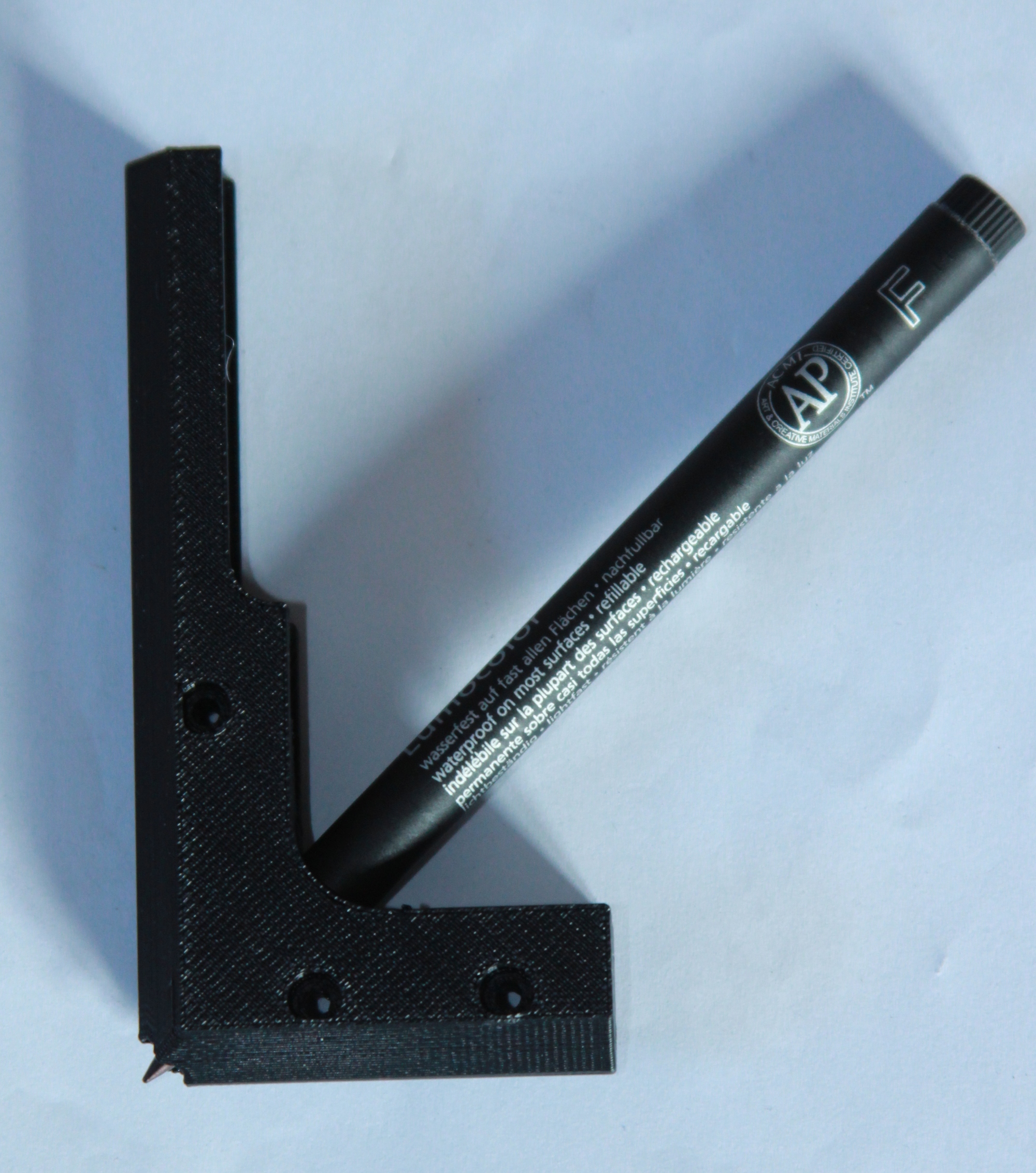

Moin,
unabhängig von der Materialwahl für die Platte....
... gefiel mir die Idee ja ganz gut.
die steilere Stellung macht dann eine Linie, die ca. 2mm vom Objekt weg ist.
Die lange Kante ist 100mm, die kurze 50mm lang.
Passend für Staedtler permanent.
Bei Interesse stelle ich auch die STL Datei zum selber-drucken zur Verfügung.

Hallo Jürgen,
na ja. Fast richtig hinbekommen!!! :wink:
Peter

Helipitt hat geschrieben:Fast
was fehlt?
Außer vielleicht etwas länger.

Beitrag von Helipitt »
Fehlen tut eigentlich nichts! Der Fehler liegt daran, dass der kurze Schenkel auch "gefast" bzw. "gespitzt" ist. Diese Fläche sollte plan auf das Trennbrett aufliegen und nicht wegkippen. Somit verwackelt nichts beim Anzeichnen!!! :wink:
Vielleicht noch ein Verbesserungsvorschlag...Der Stift sollte in ein "Röhrchen" zu einem bestimmten "Anzeichwinkel" (45°oder mehr) geschoben werden und vielleicht noch seitlich mit einer kleinen Rändelschraube fixiert werden.
Zudem könnte man am die Auflagefläche am kleinen Schenkel noch ein wenig verbreitern, damit beim Anzeichnen einen noch besseren Halt hat!!! :wink:
Wenn das bei Dir der Verkaufsschlager werden sollte, bekomme ich dann auch eine Provision?!?! :) :) :)
Peter
