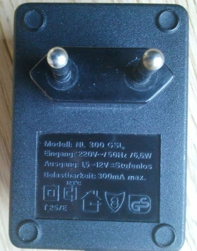

Eben habe ich mit unserem Ingo telefoniert, dann seiner Anweisung folgend, den Traffo ganz vorne in meiner Spanungsversorgungskette (der, der die 7Volt ausspuckt) durch einen normalen 3S LiPo ersetzt. Was soll ich sagen, es funktioniert jetzt.
Somit ist anscheinend die Spannung kurzfristig zusammengebrochen, wenn das Servo etwas mehr Strom benötigt hat. Es muß wohl ausgereich haben, den Aruino neu zu booten, oder andere komische Dinge zu veranstalten.
Vielen Dank an alle, die sich Gedanken gemacht haben!

Was hatte das Netzige Teilchen denn für eine maximale Leistung?

#29 Re: Arduino und die Stromversorgung
auf jeden Fall zu wenig. Oder es hat ne miese Siebung / Gleichrichtung, das unter Belastung dann eher eine pulsierende Gleichspannung noch anliegt.

the-fallen hat geschrieben:Was hatte das Netzige Teilchen denn für eine maximale Leistung?
Ich dachte es reicht. Da steht, das 6,6Watt hat, aber nur 300mA auspucken kann.
Somit dachte ich mir, wenn der Trafo bei eingestellten 7V theoretisch knapp 1A kann, aber der Strom auf 300mA begrenzt ist, habe ich mit meinem Servo, das gemessen ca. 100mA ziehen kann keine Probleme zu erwarten.
