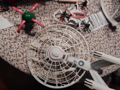

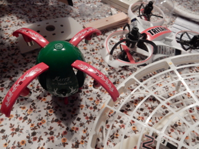

Im Anhang die Bilder von meinen 3 Chinacoptern um die es mir geht.
Meine tollen Bauberichte ruhen zur Zeit da ich mal wieder etwas gesundheitliche Probleme habe.

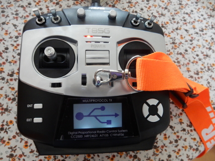

Ich glaube, ich habe Blödsinn gemacht und meinen neuen Sender T8SG geschrottet.
Scheinbar zuviel herum gedrückt.
Ich bekomme seit gestern abend so ein dickes USB Symbol im Senderdisplay angezeigt. Im engl. Handbuch steht darüber garnichts und auch hier im Netz auf YT habe ich leider keine Lösung gefunden.
Kennt hier einer dieses Symbol und weiss. wie ich das weg bekomme???
Ich werde wohl tauschen müssen.

#30 Re: Funksystem Revell
Den Sender kenne ich nicht, aber ich vermute einfach, dass Du ihn in einen Upgrade-Mode oder so versetzt hast. Falls es dafür eine PC-Software gibt, wäre das evtl. eine Chance. Nebenbei bemerkt finde die Art und Weise wie die China-Jungs das Design von Futaba klauen schon recht frech.
