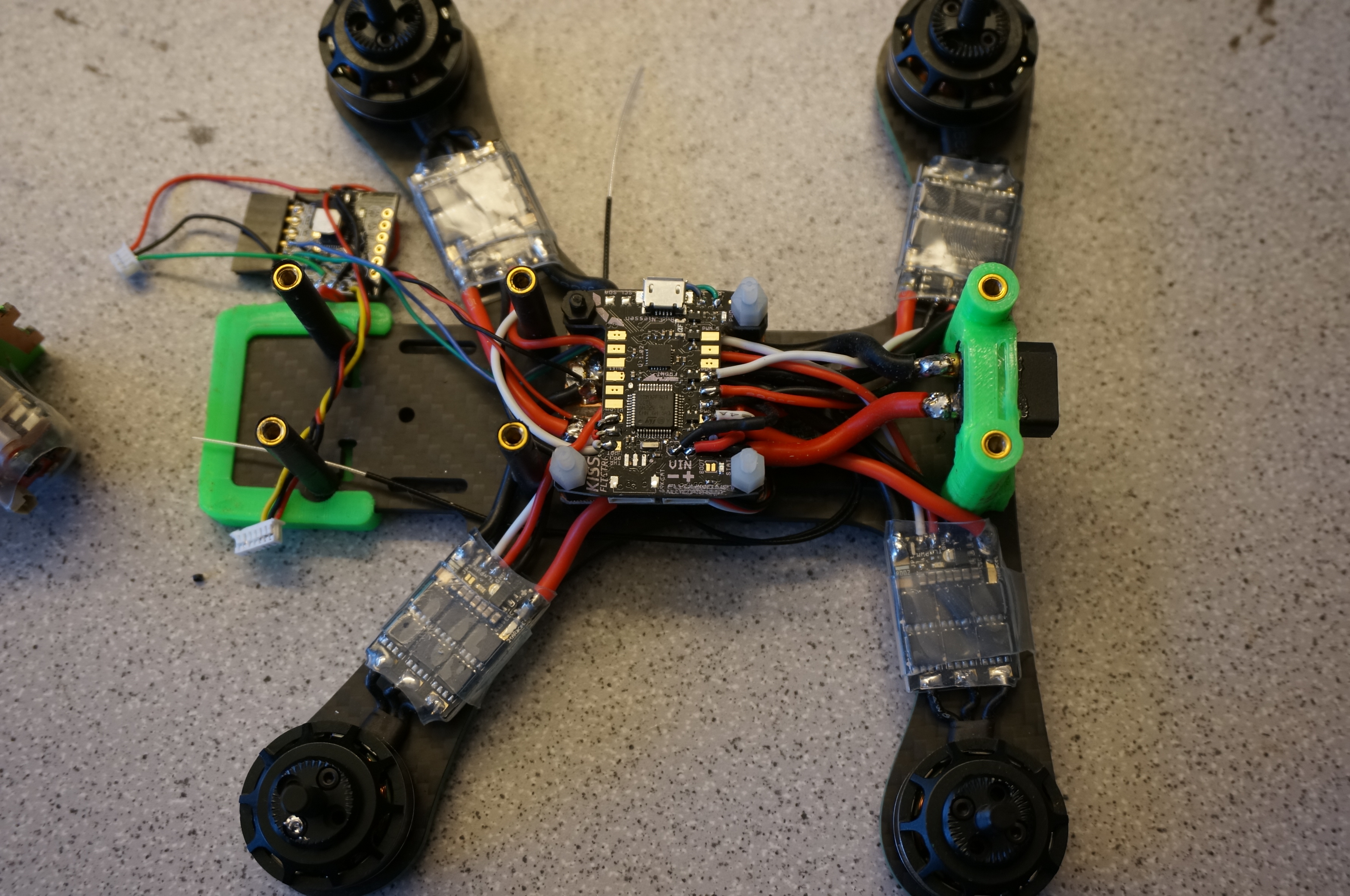

Hab den ersten Kopter mit Race kiss und KISS-FC und osd fertig und telemtrie geht
natürlich regnet es seit heut morgen.
gestern konnte ich jedoch den andren mit 30A Kiss einfliegen, und mit standard pids nur erhöhten rates flog er einwandfrei! konnte jedoch keine Vollgas kurven flüge machen. meine nachbarn akzeptieren zwar kurze Ausflüge über ihr grundstück aber er wird mit 4s zu schnell klein.
bei osd kann man die anzeigen einstellen was man braucht. zum racen reicht mir eigentlich gesamtspannung und Kapazitätsverbrauch und evtl noch Strom :) man könnte auch noch temparatur drehzalen und gasweg usw einstellen.
hier mal ein foto. is noch nicht ganz fertig. muss noch guten platz für osd finden und lc filter basteln . (nich von den roten kleinen kabeln beirren lassen das sind die telemetrie kabel zud en ESC!!! passte halt gut wenn man die dreipoligen servokabel nimmt. signal/telem/GND. )

so der zweite racer ist nun auch komplett und fliegt. osd geht und auch hier gehn standard pids nur rates erhöt(aber muss noch höher)
hab noch LC Filter verbaut.Komponenten sind auch hier die kiss24A race und KISS FC . Microttan 2204 2300kv mots mit 4zoll props. 3/4S 1400mah. 5.8ghz sender , minim osd, LDO fü osd. FRSKY x4r Empfänger
nur mit den eintsllungen der neuen cam bin ich nich so zufrieden
