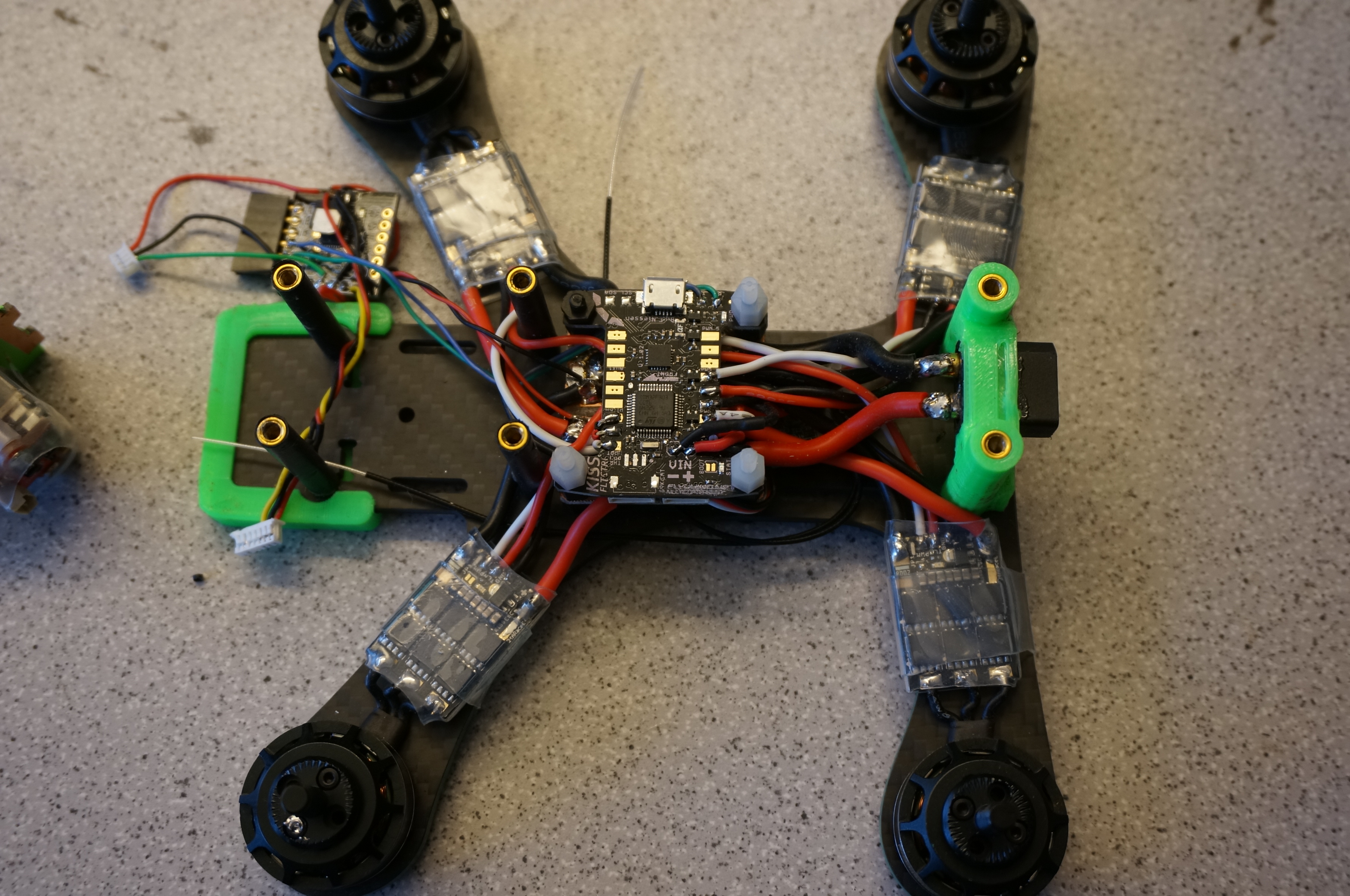

Hab den ersten Kopter mit Race kiss und KISS-FC und osd fertig und telemtrie geht
natürlich regnet es seit heut morgen.
gestern konnte ich jedoch den andren mit 30A Kiss einfliegen, und mit standard pids nur erhöhten rates flog er einwandfrei! konnte jedoch keine Vollgas kurven flüge machen. meine nachbarn akzeptieren zwar kurze Ausflüge über ihr grundstück aber er wird mit 4s zu schnell klein.
bei osd kann man die anzeigen einstellen was man braucht. zum racen reicht mir eigentlich gesamtspannung und Kapazitätsverbrauch und evtl noch Strom :) man könnte auch noch temparatur drehzalen und gasweg usw einstellen.
hier mal ein foto. is noch nicht ganz fertig. muss noch guten platz für osd finden und lc filter basteln . (nich von den roten kleinen kabeln beirren lassen das sind die telemetrie kabel zud en ESC!!! passte halt gut wenn man die dreipoligen servokabel nimmt. signal/telem/GND. )
Gestern der erstflug mit der neuen KISS FC war sehr geil. er flog auf anhieb gut mit den standard PIDs und habe nur die rates erhöht damit er schön flink wird!! weis ja nich ob micha es erlaub wenn ich dazu noch thread eröffne zu der fc .
würde sich lohnen da die software was neues ist und wo man noch leichter wie damals mit der nanowii in die Luft kommt.
Wenn jemand ein paar Naze32 Boards braucht kann er sich melden. hab einige abzugeben!
(edit.. der lötspritzer auf dem mount des vorderen Motors wurde natürlich entfernt. meine bronzewolle zum abstreifen hat mein frauchen entsorgt................)

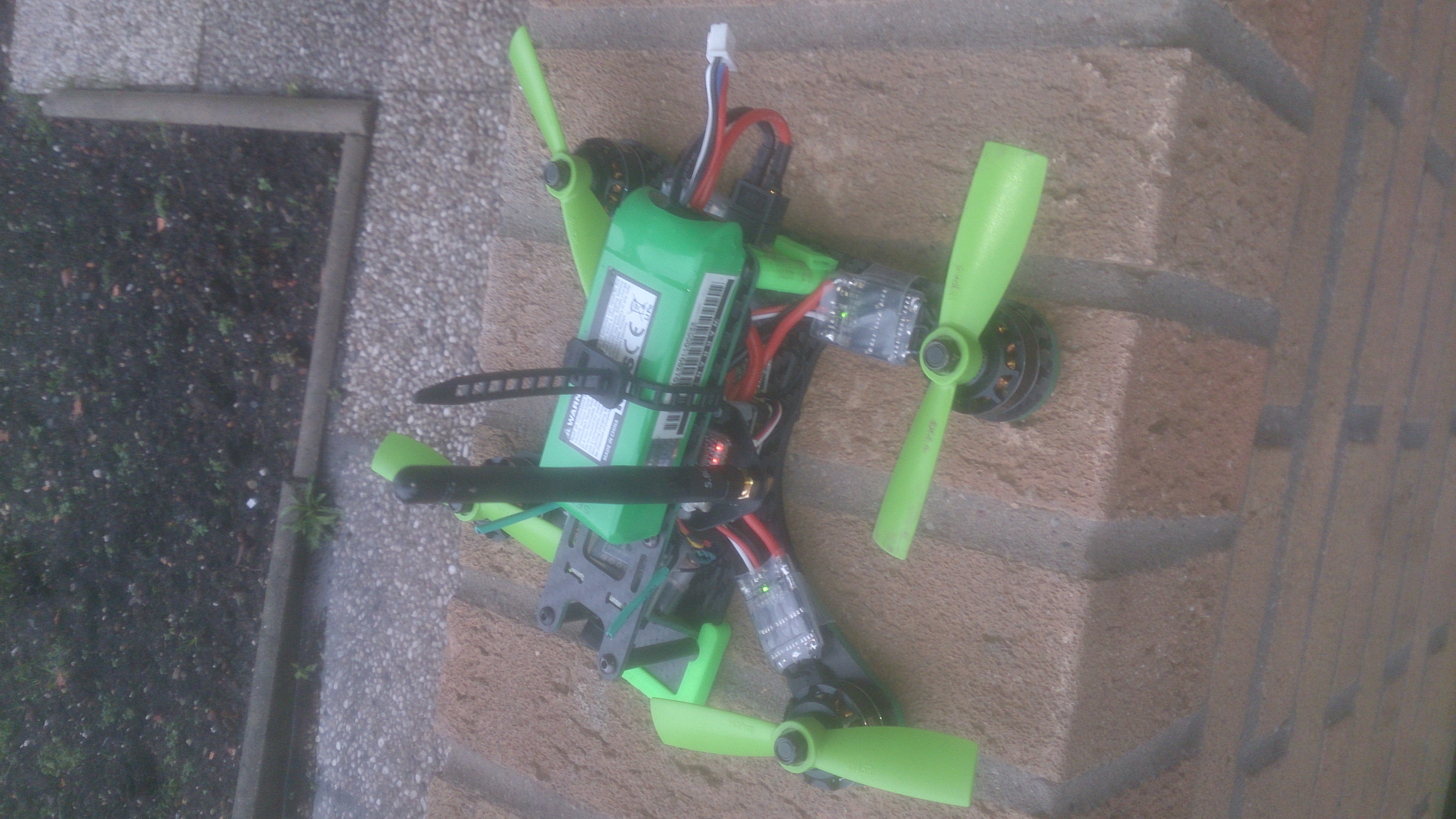

so der zweite racer ist nun auch komplett und fliegt. osd geht und auch hier gehn standard pids nur rates erhöt(aber muss noch höher)
hab noch LC Filter verbaut.Komponenten sind auch hier die kiss24A race und KISS FC . Microttan 2204 2300kv mots mit 4zoll props. 3/4S 1400mah. 5.8ghz sender , minim osd, LDO fü osd. FRSKY x4r Empfänger

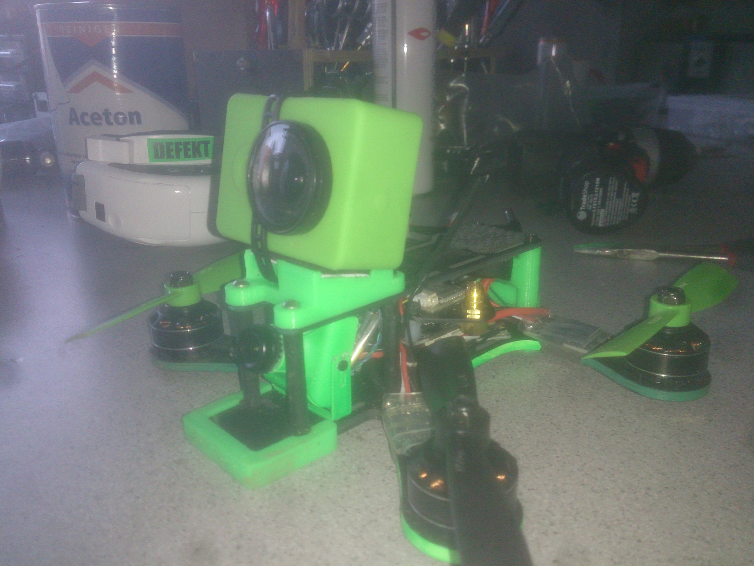

nach nun rund 20 accus auf diesem Kopter mit race kiss esc und Kiss FC (leider ging wegen wetter nicht mehr:( ) bin ich begeistert. lasse mir per osd die spannung , max strom und entnommene mah sagen und der kleine macht laune!! allerdings wenn nur mit 4S 1400mah. die xiaomi Yi cam is halt schon schwer. werde mir noch ne runcam HD 2 bestellen.
der andre frame mit den kiss30A esc und der FC fliegt auvch gut und tut was er soll. aber der kleine macht mehr Bock :mrgreen: warte noch auf 3baltt 4Zoll Bullnose props
