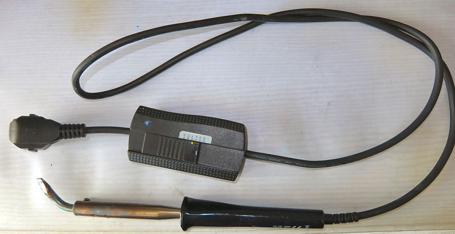

Meine momentane Ausrüstung ist ähnlich. Für die normalen Lötarbeiten hab ich eine 50 Watt Lötstation von Toolcraft, die seit 4 Jahren klaglos ihren Dienst verrichtet.
Und bezüglich der dicken Litzen / 5,5 Goldies glaubte ich auch, mit einem 100 Watt 08/15 Lötkolben hinzukommen. Und weil der, je länger er in der Netzdose steckt, immer heisser wird, hab ich ihm sogar einen Schnurdimmer verpasst, wo ich in Lötpausen die Temperatur runterregeln kann.
Um so ernüchternder dann die Feststellung, daß beim Einlöten von 6 mm^2 Litzen in Goldies die Wärme sehr schnell abhaut und keine gescheiten Lötstellen zustande kommen. Offensichtlich reichen auch 100 Watt nicht aus, um eine "fette" Lötstelle über mehrere Sekunden flüssig zu halten.
Wenn nun eine 80 Watt Lötstation in ihrer Spitze so viel Wärme speichert, dass vorab verzinnte Teile in 1 - 2 Sekunden durchgängig vom Lot um- und durchflossen werden, dann will ich das mal glauben.
Aber dann sollte dies nach Erlangung der nötigen Kunstfertigkeit auch mit dem 08/15 Lötkolben möglich sein, wie DJBlue ja ausdrücklich bestätigt. Die abgebildete Spitze ist 8 mm dick und 40 g schwer, da passen sicherlich ein paar hundert Kalorien rein, bestimmt nicht weniger als in die Spitze einer Löstatation.
