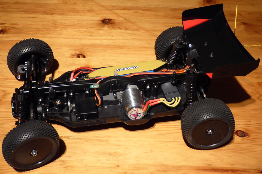

Hi, danke für Eure Meinungen.
Das mit den 80 km/h muss ich nach besseren Messungen (genügend lange asphaltierte Strecke)
etwas revidieren: wenn die Akkus frisch sind knapp 70. Jazz 40 und 3S 2200 35C werden gerade
handwarm, der Motor ca. 50 °C (nach ~7 min.). Der Kiss 30A ist wieder lieferbar und bestellt.
Einen Versuch ist es wert, er hat umfangreiche Schutzschaltungen. Ich bin gespannt.
Der Durga ist 1:10, mit dem Setup ~1,5 kg.
Gruss Bernd
