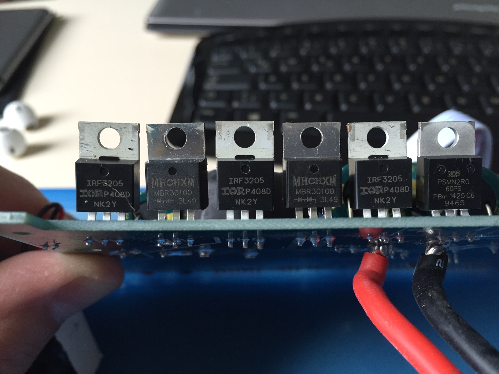

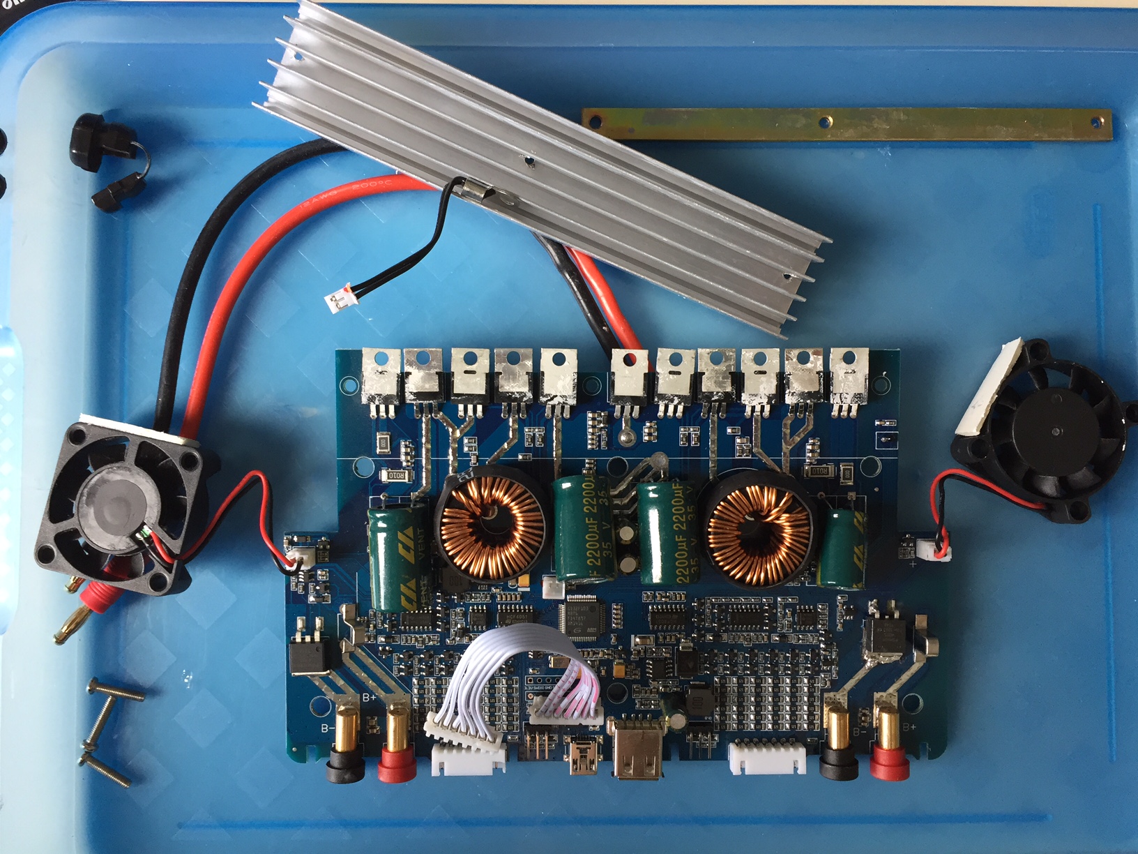

Nach langer Zeit melde ich mich mal wieder. Was meint Ihr?
Erkennt Ihr etwas aufgrund der Fotos oder habt Ihr Ideen, was ich machen könnte, um den Fehler zu beheben?
Besten Dank und Gruß
Armin
Armin
- imax transistoren.JPG (503.93 KiB) 3685 mal betrachtet
- imax platine.JPG (707.02 KiB) 3686 mal betrachtet

#30 Re: Akku falsch am Ladegerät - Mosfet tauschen?
Die Lötstellen von getauschen MOS-FET sehen fürchterlich aus. Was für einen Lötkolben hast Du denn benutzt?
Prüf mal bitte ob die angegebene Löststelle ok ist:
Die Shotkeydioden (MBR30100) kanst Du mit dem Diodentest vom Multimeter prüfen
Durchflussrichtung: Pin 1 (Plusleitung vom Multimeter) zu 2 (Minusleitung vom Multimeter) und Pin 3 (Plusleitung vom Multimeter) zu 2 (Minusleitung vom Multimeter) muss jeweils einen Spannungsabfall von ca. 0,7V ergeben
Sperrichtung: Pin 1 (Minusleitung vom Multimeter) zu 2 (Plusleitung vom Multimeter) und Pin 3 (Minusleitung vom Multimeter) zu 2 (Plusleitung vom Multimeter) muss jeweils unendlich ergeben
IRF3205 N-Kanal MOSFET Datenblatt
MBR30100 Shotkey-Diode Datenblatt
PSMN2R0-60PS N-Kanal MOSFET Datenblatt
Die Feldeffekttransistoren am Kühlblech gehören nicht alle zu den beiden Stepup-/Stepdown-Wandlern. Die Entladeschaltung hat auch einen oder mehrere Feldeffekttransistoren, denn beim Entlanden wird die Energie nur in Form von Wärme verbraten.Da hat es wahrscheinlich den Stepup-/Stepdown-Wandler geschossen. Das sind die Transistoren die am Kühlblech sind.
