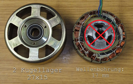

Hier die gewünschten Ablichtungen:

Danke für die Bilder,
aber sag mal, der von mir rot markierte (durchgestrichene) Metallklotz,
kann doch eigentlich durch eine leichtere Konstruktion ersetzt werden, oder?
Crizz hat geschrieben:aber sauber gewickelt sieht halt anders aus.
@ Crizz: Was schätzt du, wie viel % Wirkungsgrad könnte man mit einer sauberen Wicklung zusätzlich raus kitzeln?
Mein erster Ansatz ist ja immer der, alles was fliegen soll, zunächst so leicht wie möglich zu machen.Von Strom hast du deutlich mehr Ahnung als ich...
Mirko

Husi hat geschrieben:Danke für die Bilder,
Diesen Aluklotz könnte man durch Bohrungen leichter machen, aber die Gewichtsdominanz stammt nicht vom Aluminium, sondern vom Eisen.
Die paar Gramm an Alubohrspänen rechtfertigen auf keinen Fall den Arbeitsaufwand.
Das Eisen am Glockenumfang abzudrehen würde m.E. am meisten Sinn machen.
