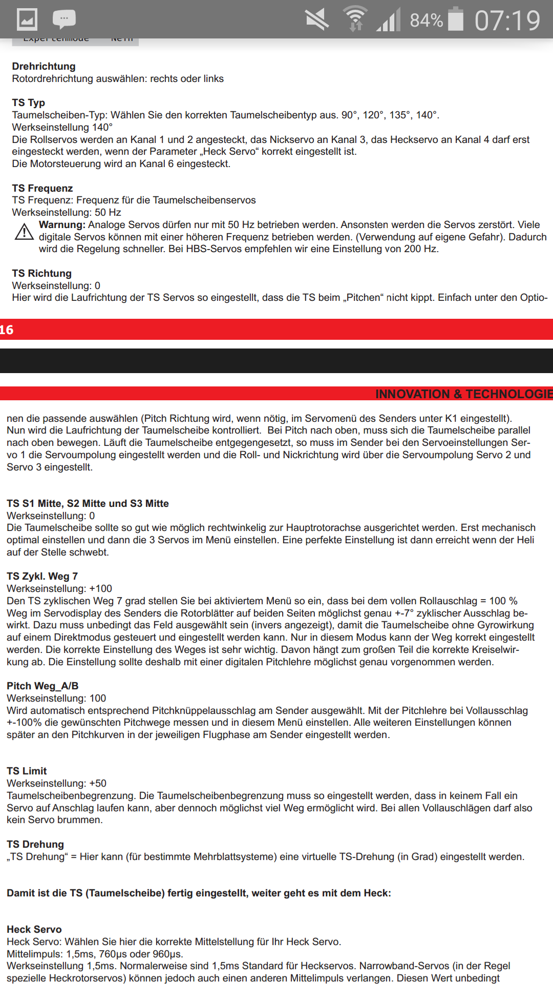

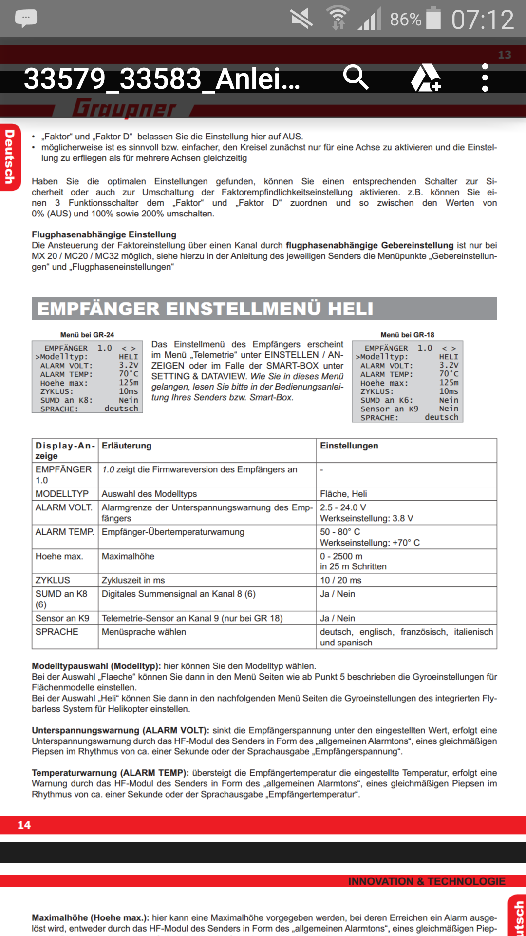

Lies dir doch einmal die Anleitung gründlich durch.
Direkt unter Empfänger Einstellmenü Heli ist ein Hinweis zur Firmware. Etwas später in der Anleitung beim Punkt TS Richtung sollte sich die Lösung deines Problems finden.

Hans Peter GR 18 hat die Nr. CABEO06RO7501C
werd den Nick mal reversen, setz mich jetzt drann, Danke für eure Tipps,
Günni
ich kann mich erinnern das die Taumelscheibe beim pitschen runter gehen soll???? jetzt geht sie hoch, so wie es aussieht ist es richtig, Nick, Roll und Heck funktionieren jetzt richtig, auf Mode 2,
ich hab alles nochmal neu angeklemmt, Servos, neues Programm,
