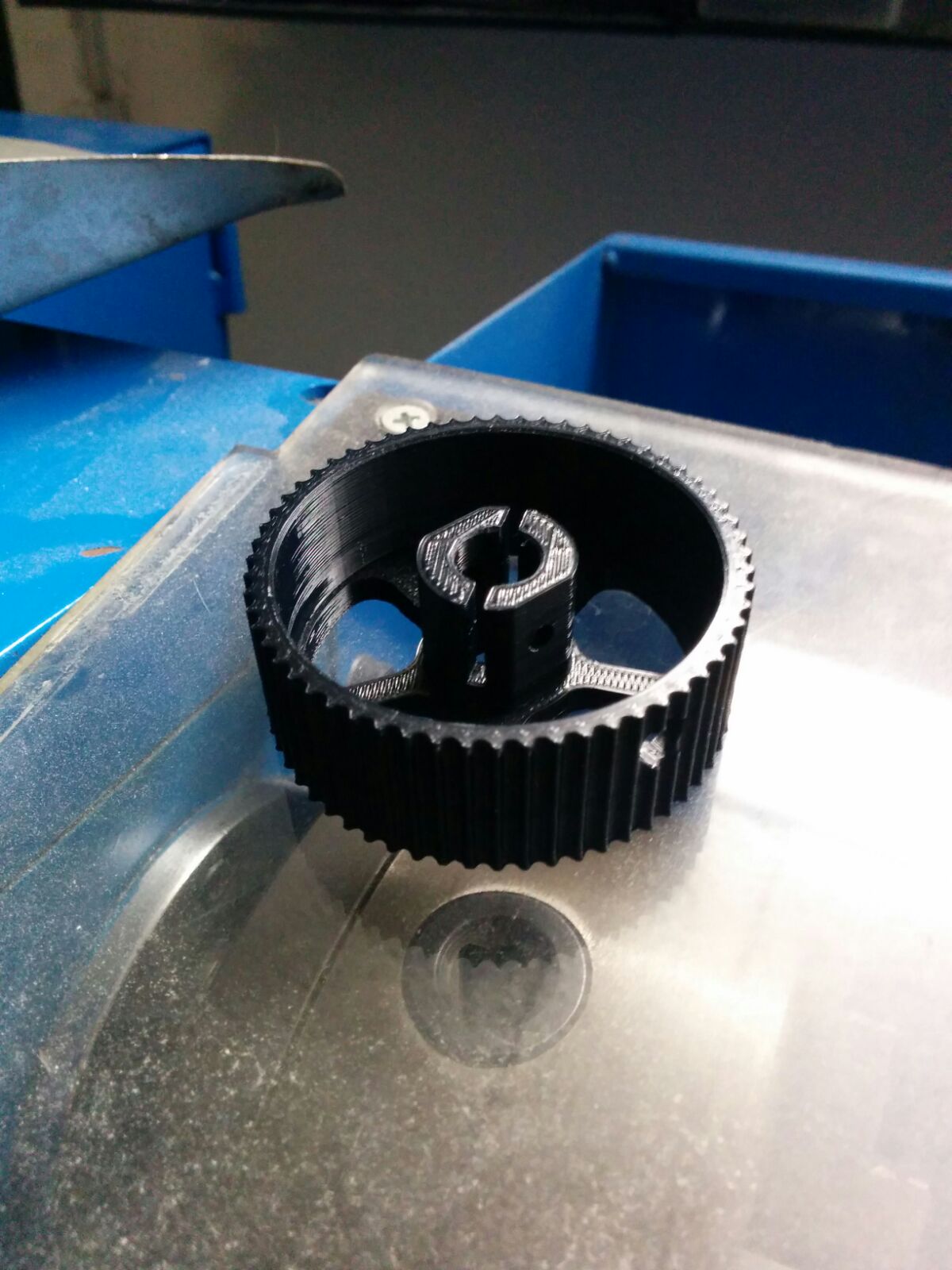

Bin auf eure Erfahrungen mit den gedruckten Zahnscheiben gespannt.
Hatte ich mir auch mal für meinen Eigenbau 580er überlegt und mal testgedruckt. War sehr stabil. Aber aufgrund des Druckers eher nicht so masshaltig.
Daher bin ich dann doch auf Alu gegangen.
Werde das hier gespannt weiter verfolgen.

Bild Bild Bild Bild
