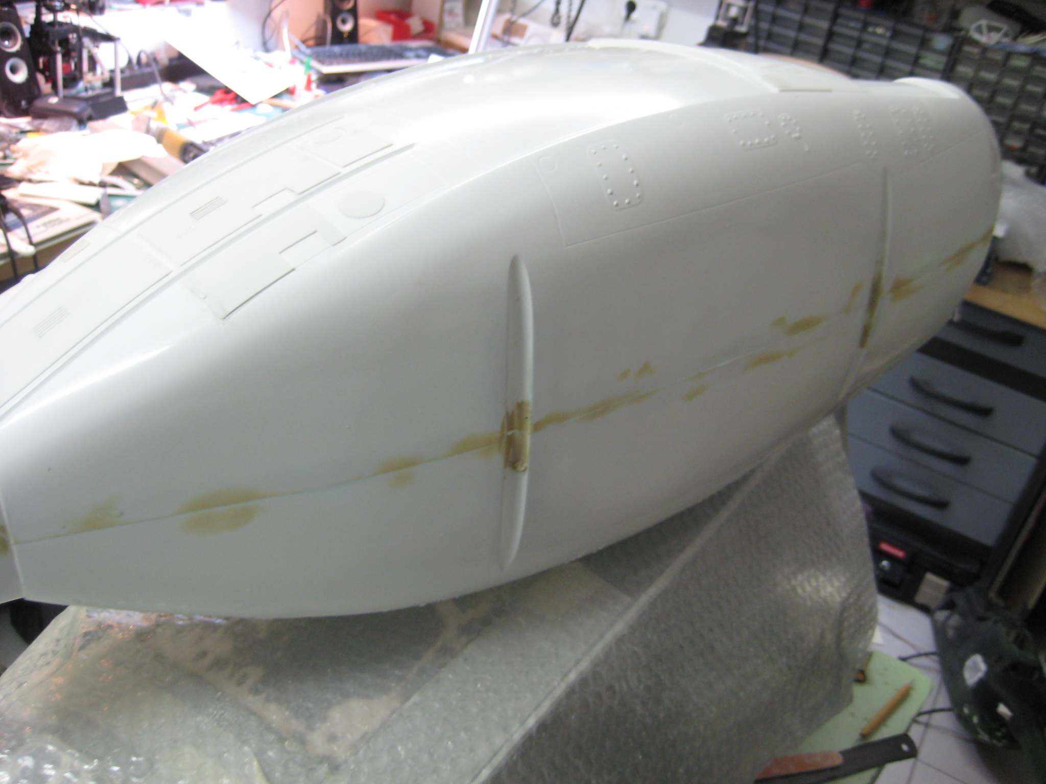

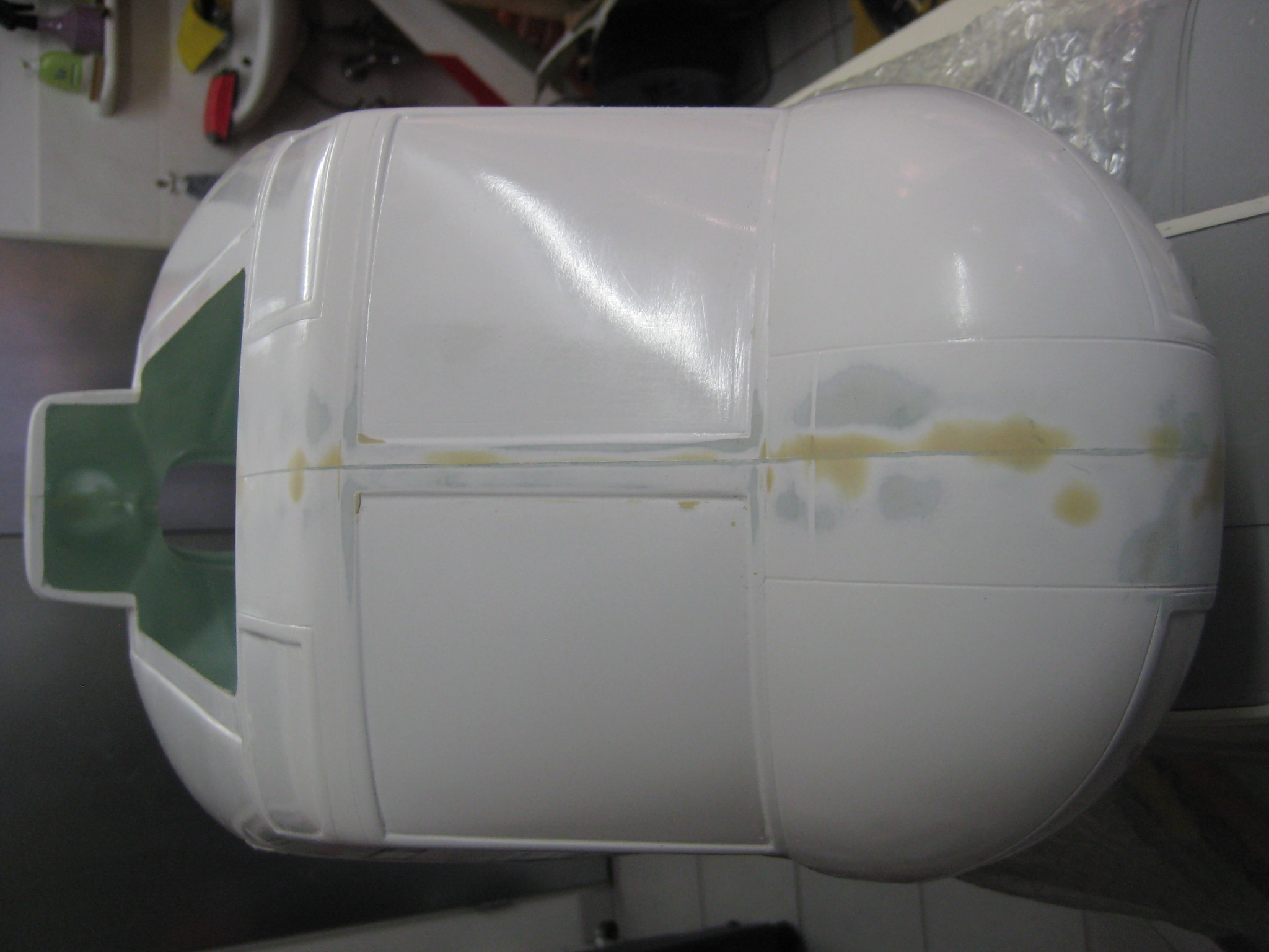

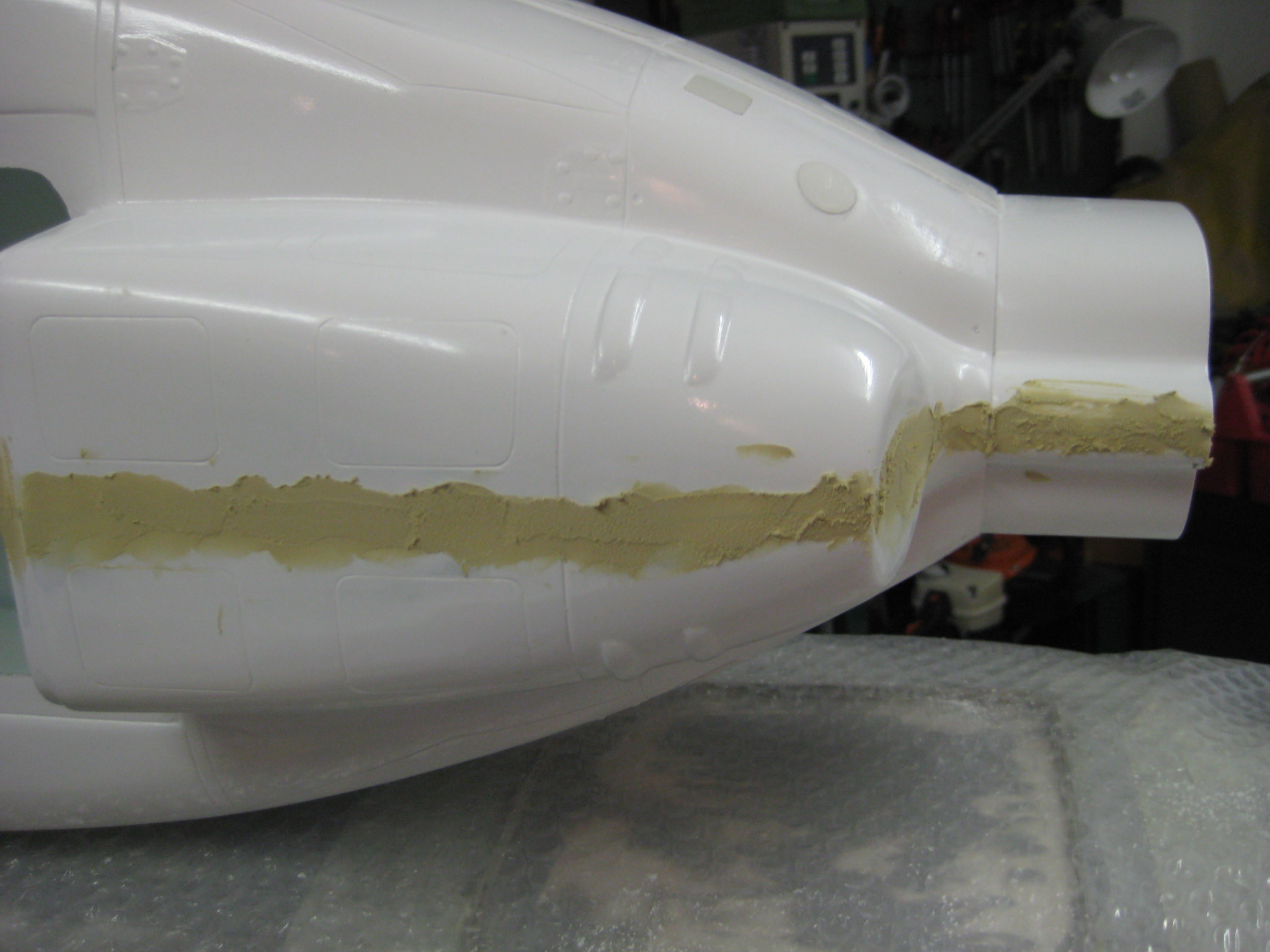

So...es wurde ein wenig weitergebaut. Zwar nicht all zu viel aber es geht weiter voran. :wink:

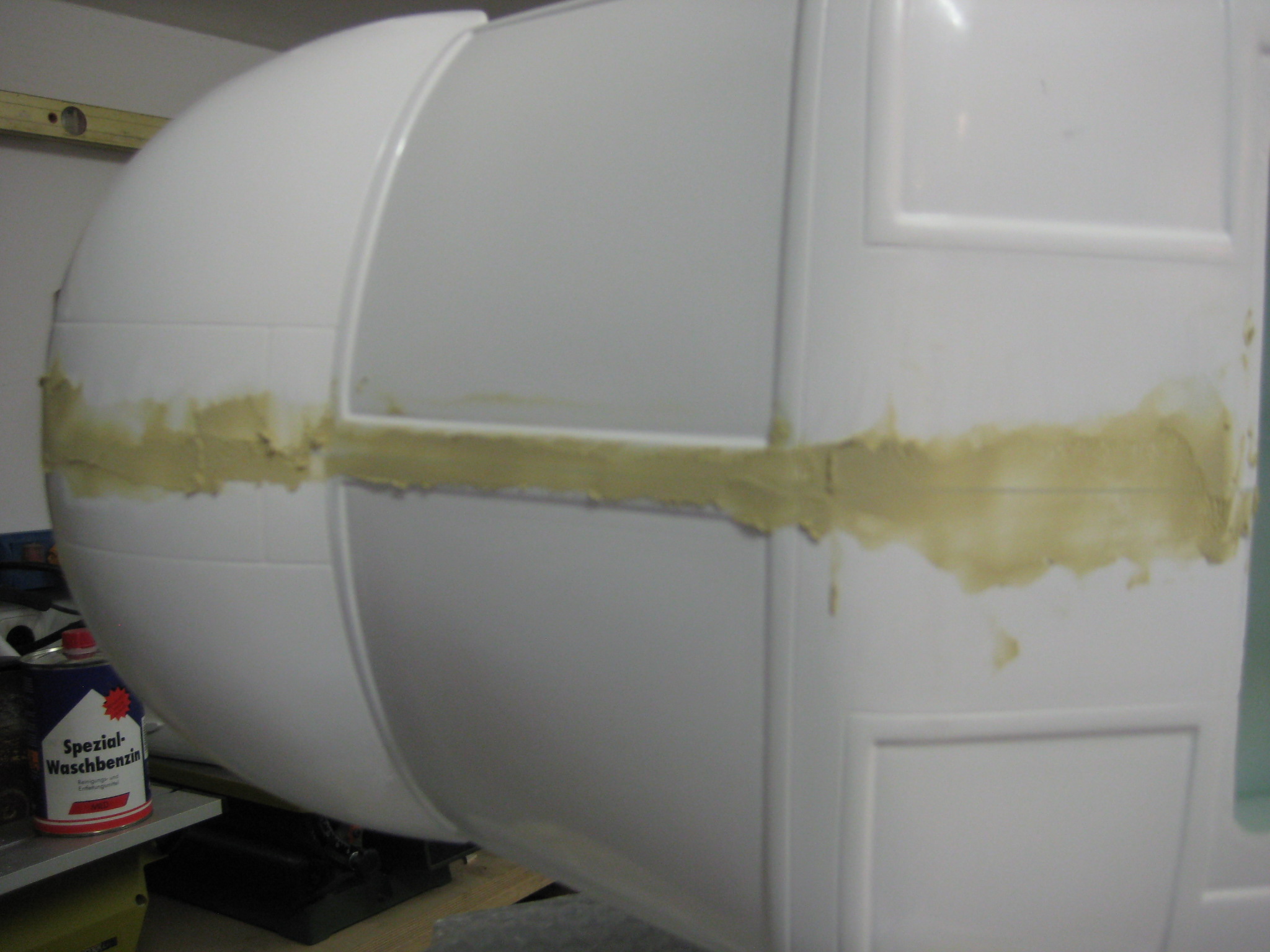

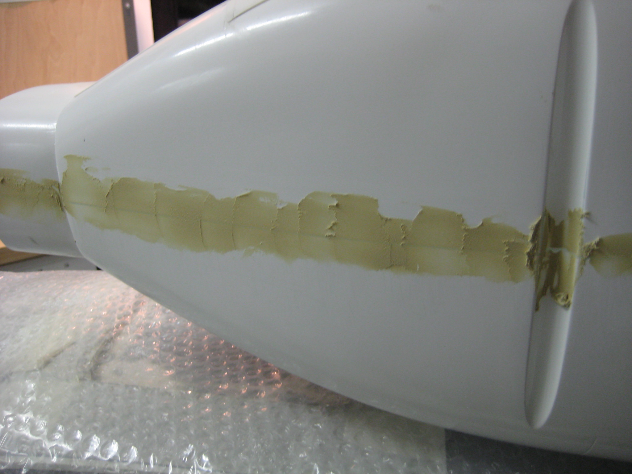

Wie angekündigt, habe ich mich um die Rumpfnaht gekümmert. Die Rumpfnaht war nicht ganz sauber verarbeitet. Mit dem Finger konnte man deutlich einen Grad spüren. Der musste natürlich weg!!! Also wurde der Grad mit Trockenschleifpapier (240er) grob runtergeschliffen. Anschließen wurde der Schleifstaub am Rumpf weggewischt und die Naht mit Waschbenzin gereinigt. Danach wurden die kleinen Löcher und Vertiefungen in der Naht mit Feinspachtel gefüllt. Nachdem der Feinspachtel durchgetrocknet war, wurde weiter mit Nassschleifpapier geschliffen. Zunächst mit 240er, um den überflüssigen Feinspachtel weg zu bekommen, danach mit 400er bis hin zu 600er Nasspapier. Das Ergebnis sieht dann schon recht ansprechend aus. Der Fingernageltest zeigt, dass die Naht nun richtig verschlossen und plan ist. Hier ein paar Bilder...
Als nächstes wird weiter an der Unterseite der Bell gebaut. Dort werden weiter "Bleche" aufgeklebt, Öffnungen, evtl. für den Lasthaken und Landescheiwerfer etc. ausgeschnitten und so weiter und sofort! :) Bilder folgen...

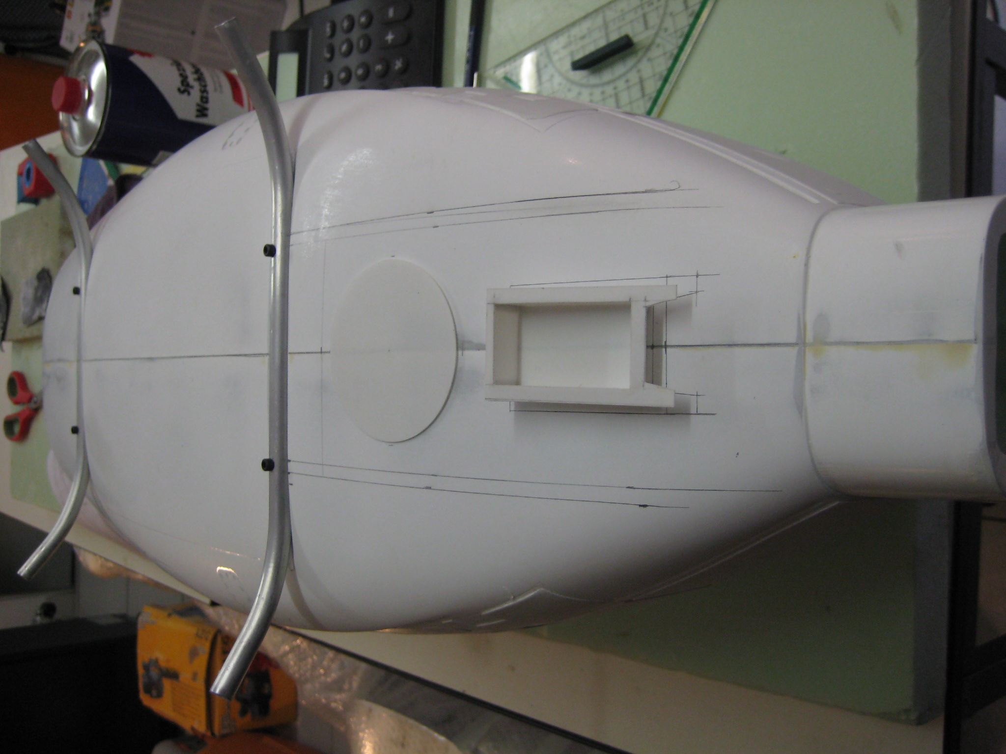

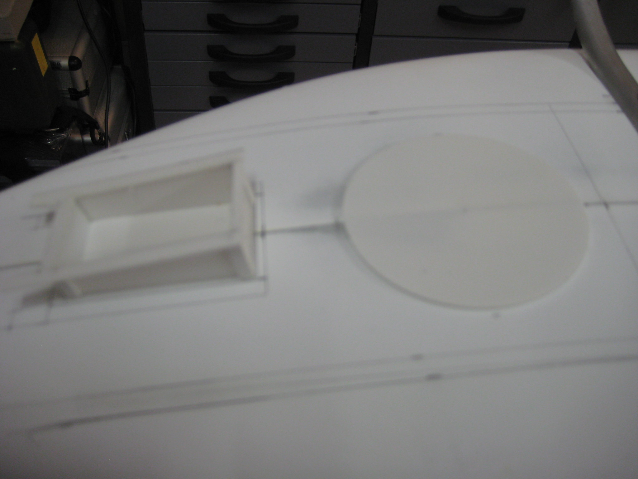

So, es ging wieder ein wenig weiter!!!

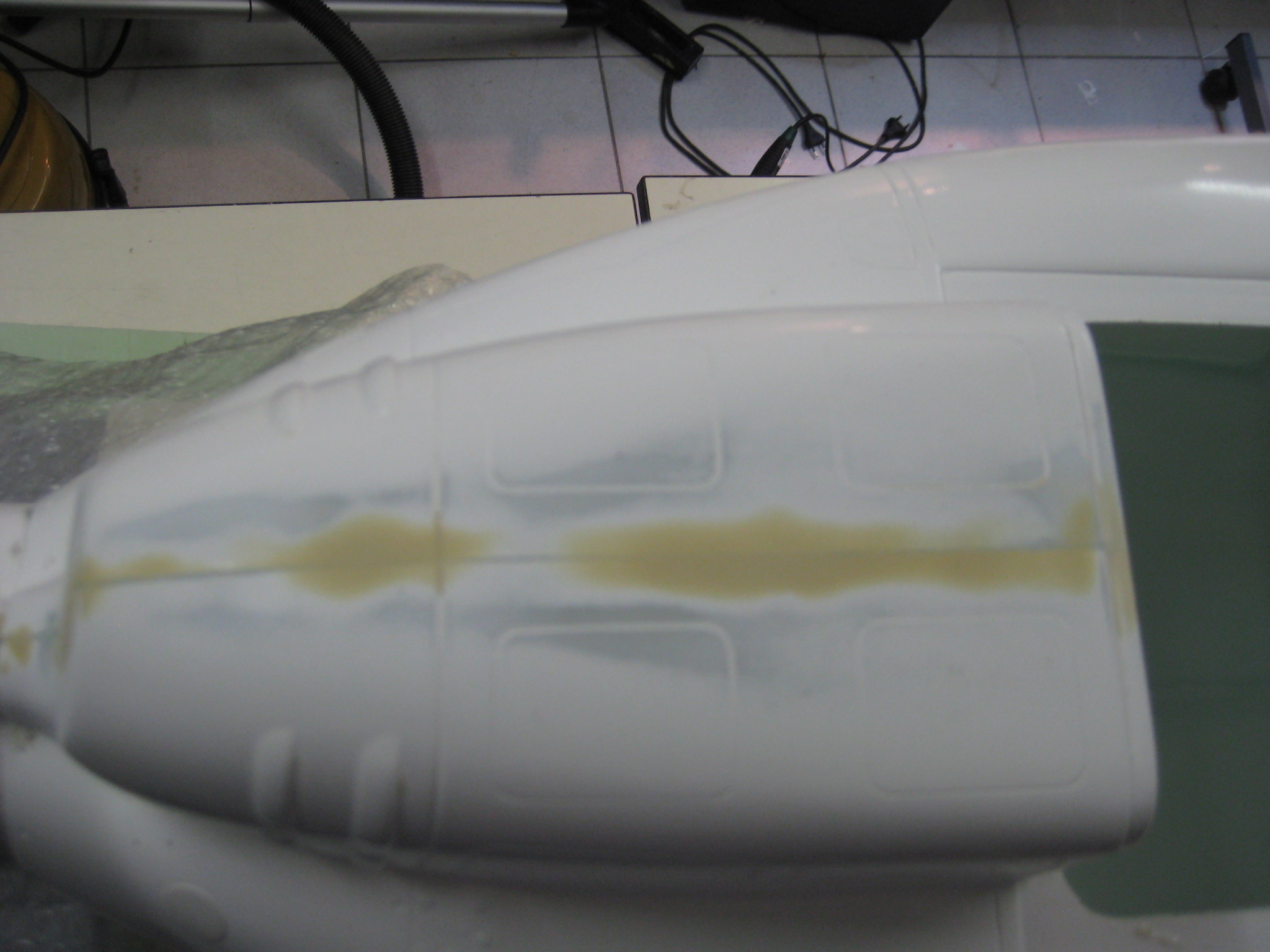

Nachdem ich die Rumpfnaht gespachtelt und geschliffen habe, wurde der komplette Rumpfabschnitt mit 220er und 320er Nassschleifpapier geschliffen. Es wurde so lange geschliffen, bis der Rumpf schön matt war.

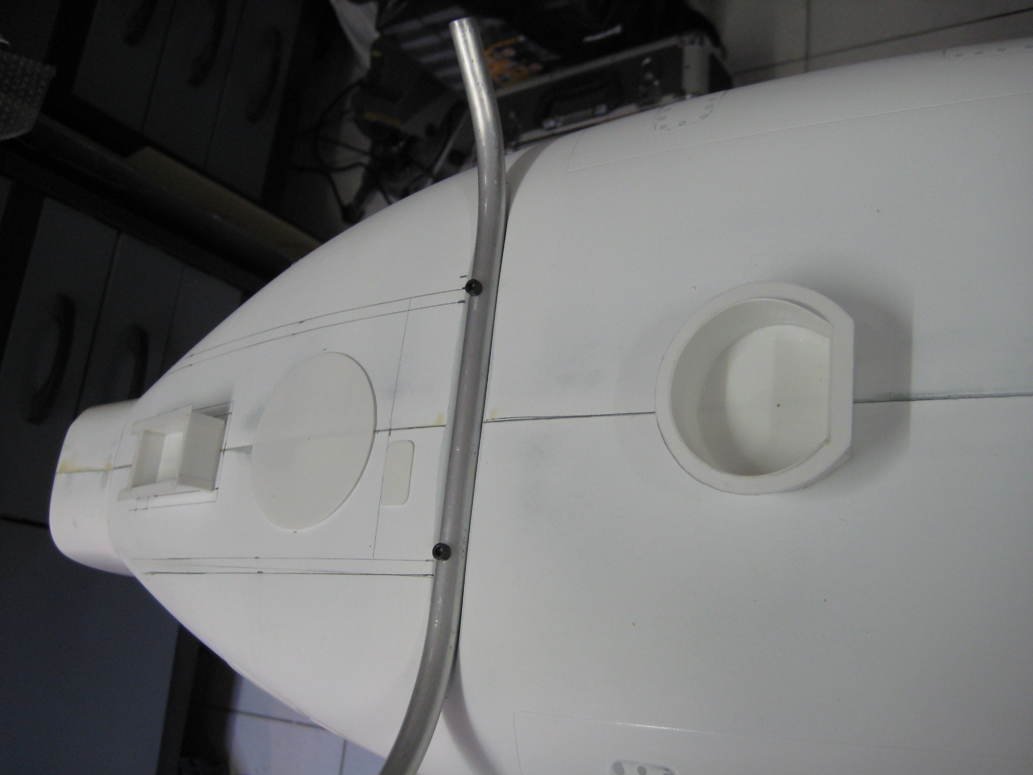

Als nächstes wurde das Landegestell provisorisch angeschraubt. Das Landegestell und die Rumpfnaht bieten mir schonmal für den Anfang gewisse "Referenzpunkte". Somit konnte ich Öffnungen und die ersten Bleche anzeichnen. Als Vorlage dienten mir einige Fotos, die im Internet (Bell UH 1D walkaround) aufrufbar sind. Natürlich sind die verschiedenen Ansichten nicht maßstabsgetreu. Da muss man sich anhand von "Referenzpunkten" alles zusammen rechnen. Sicher spiel die Perspektive der aufgenommenen Bilder auch noch eine nicht ganz unbedeutende Rolle. Da ist auch ein wenig "Pie mal Daumen" gefragt! Ich hoffe, dass später die Gesamtübersicht einigermaßen stimmig ist.
Jetzt bin ich dabei die Unterseite des Rumpfes ein wenig aufzuarbeiten. Durch das Schleifen habe ich auch (bewußt) die bereits vohandenen Nieten komplett runtergeschliffen. Die empfand ich ein wenig zu "fett". Werde die später neu setzen.

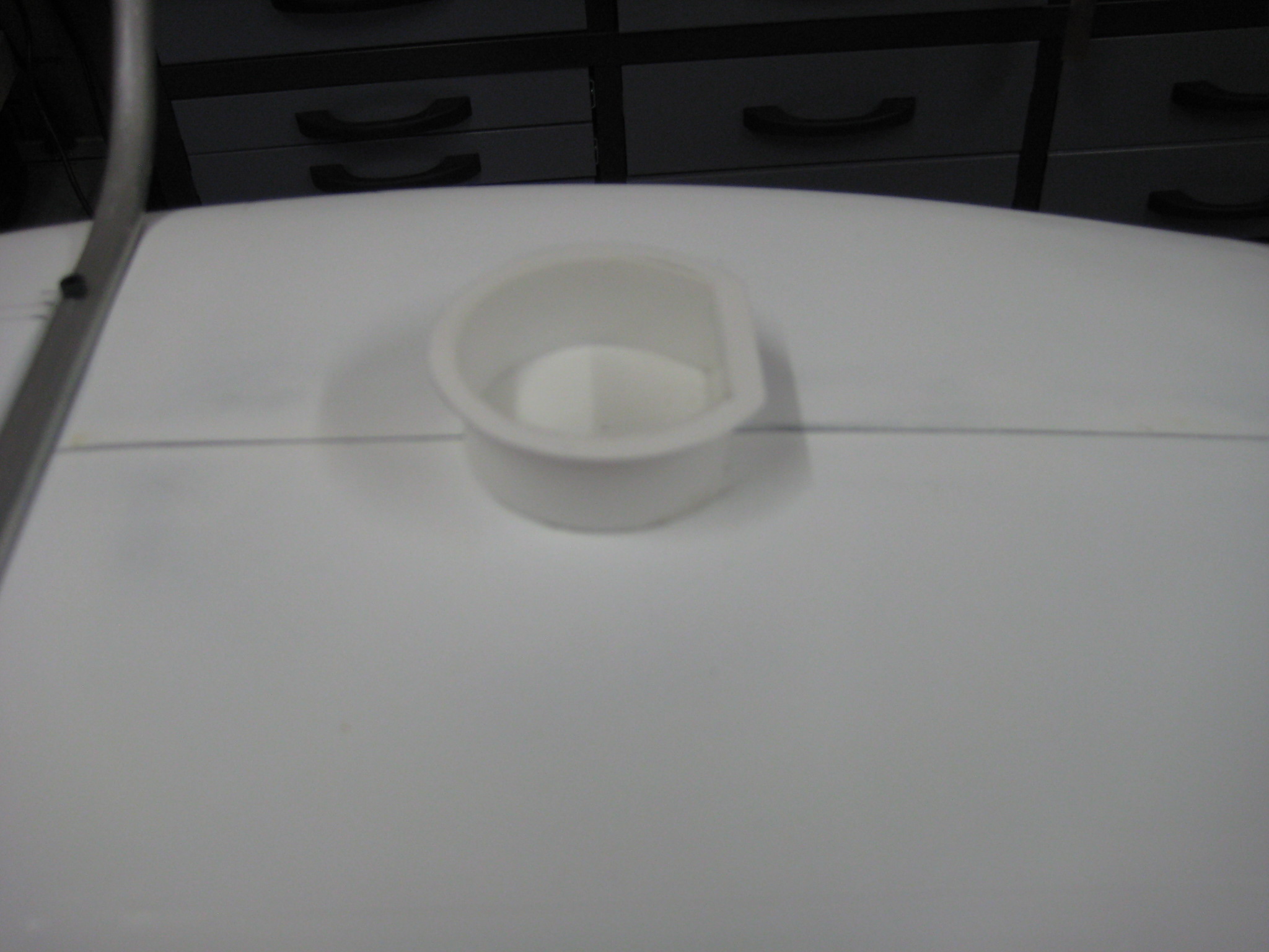

Die Vertiefungen der Unterseite für den Lasthaken etc. habe ich schonmal vorgefertigt. Die Öffnungen werde ich herausschneiden und die vorgefertigten Teile entsprechend einsetzen. Den "Einsatz" für den Lasthaken werde ich abschießend von innen mit einigen Lagen Glasgewebe verstärken. Vielleicht wird später an diesem Haken mal was dranhängen...wer weiß?!?! :wink:

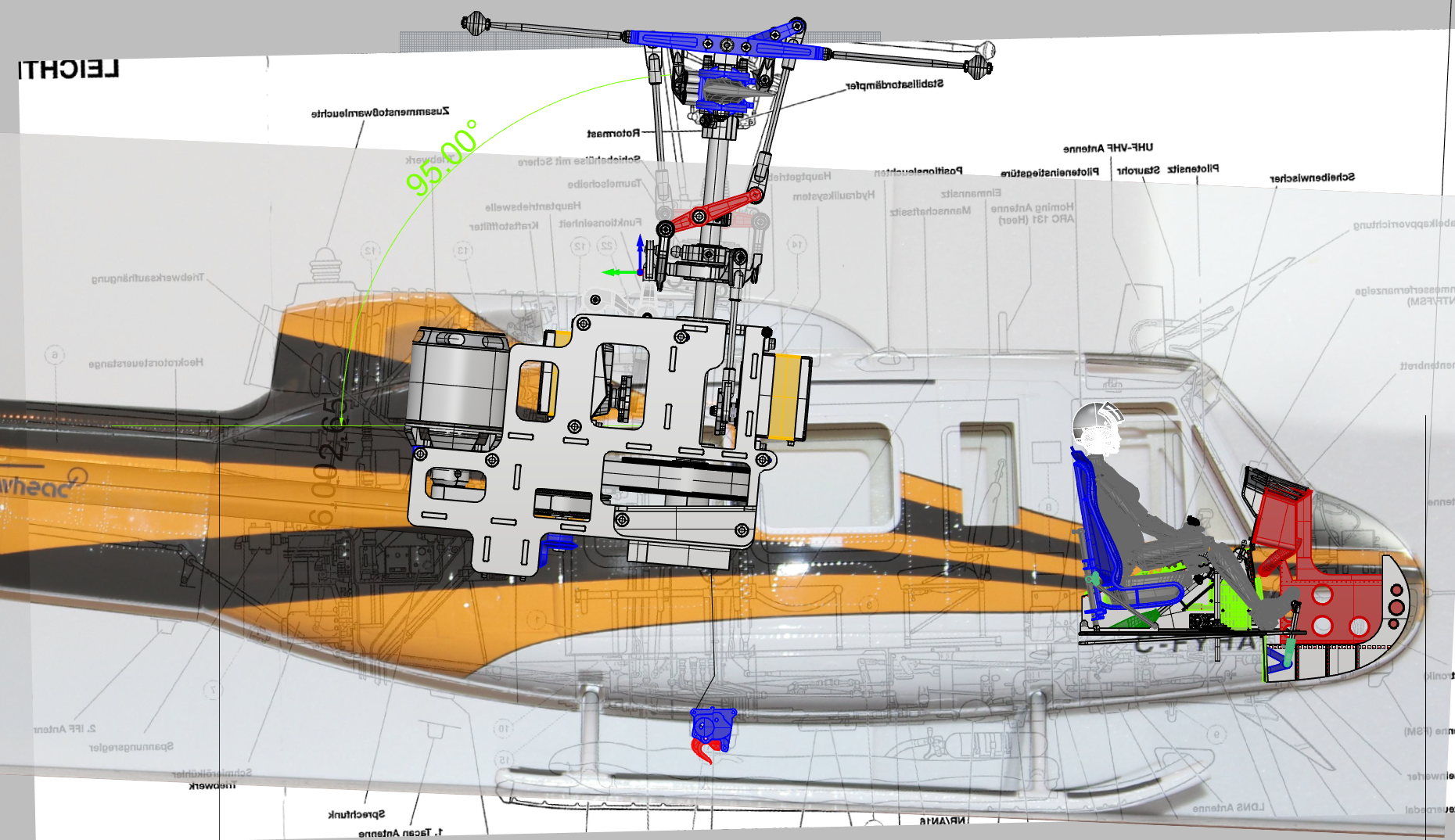

Der Lasthaken sitzt direkt unter dem unteren Lager der Rotorwelle an einer Stange.
In dem Bild hier ist die Position des Lasthakens eingezeichnet.
Der hängt tatsächlich mit einer Stange direkt unter dem unteren Hauptlager. In der Stange ist auch noch eine Waage integriert.
An der Stange pendelt der Haken frei innerhalb der Rumpföffnung.
(das BIld ist so schon richtig)
der hier gezeigte Haken wurde nach den Dokumenten in den Links nachgebaut, und funktioniert
