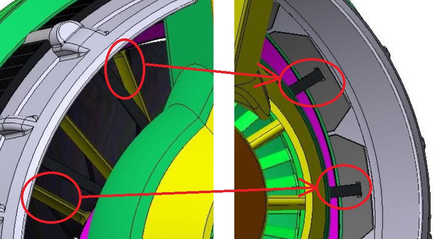

Eines ist mir noch aufgefallen. Du hat die gelben Leitaschaufeln schön profiliert, aber warum die Anlenkgestänge für die Schubumkehr nicht. Warum?
Ich würde dort ein symmetriches Profil benutzen, weil der "Restdrall" theoretisch durch die vorgelagerten Leitschaufeln in Druck umgewandelt wurde und die Strömung damit drallfrei sein sollte...

Zu dem Thema die Schubumkehr Stangen Dingens Bumens:
Real sind das ganz dünne Flachstahl Dinger ohne jeglichem Profil. Die wären wohl bei meinem Modell dann ca.0,5 - 1mm stark gewesen. Die hätten den Druck wohl kaum stand gehalten. Daher die 3mm starken Gestänge... Sie sind Funkionell...
Hier sollte man es ganz gut erkennen: http://americanmachinist.com/site-files ... acelle.jpg

CubaLibreee hat geschrieben:Die hätten den Druck wohl kaum stand gehalten.
Wieso Druck? Beim aktivieren der Schubumkehr, ist doch Zug auf diesen dünnen Bändern. Beim Schließvorgang schieben sie die Klappen wieder in die Ruhelage. Dabei hilft jedoch auch der Luftstrom und wenn die Mechanik leitgängig ist, ist der nötige Druck in den Bändern nicht der Rede wert... Oder habe ich da etwas falsch verstanden?
Mirko
Sicher ist die Kraft nur auf Zug Mirko. Aber halte mal beim Autofahren dein Batschi aus dem Fenster und überleg dir dazu was so ein ca.0,5 - 1,0mm starker 3D Druck wohl aushält?!? :mrgreen:
Option wäre ich hätte das aus einem Blech gefertigt. Aber ich habe es mit dem Staubfänger bereits mehr als übertrieben was mein zeitlicher Aufwand dafür betrifft.
