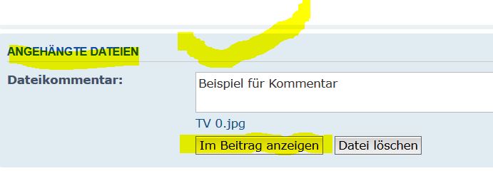

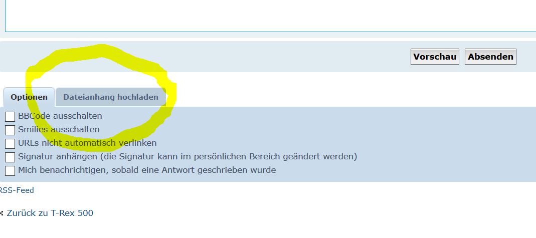

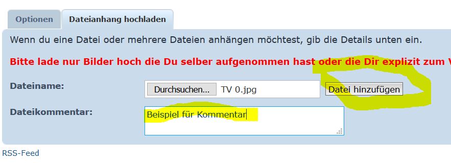

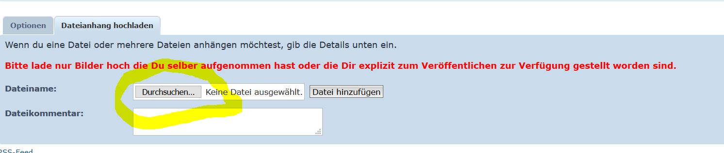

bteppan hat geschrieben:Ich würd euch ja gerne ein paar Fotots hochladen aber wie bitte funktioniert das hier?
Ah, dabei kann ich helfen :)
1.) Normal antworten und ggfls. Text verfassen
Dann unterhalb des Textfenster auf "Dateianhang hochladen" klicken
Datei/Foto auf dem Rechner auswählen
Hochladen und ggfls. Dateikommentar reinschreiben
Datei ist angehängt, oder du kannst auswählen ob sie direkt im Beitrag angezeigt werden soll
So sollte das klappen :D

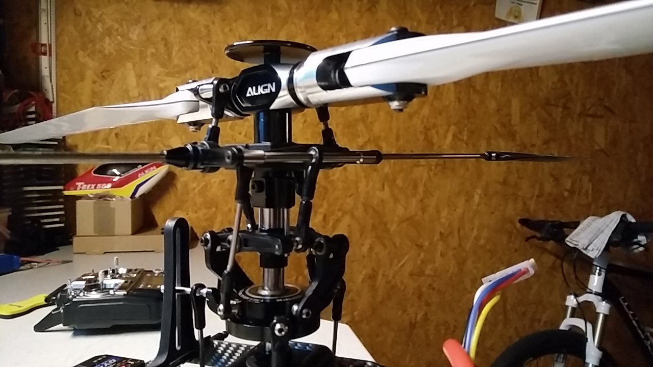

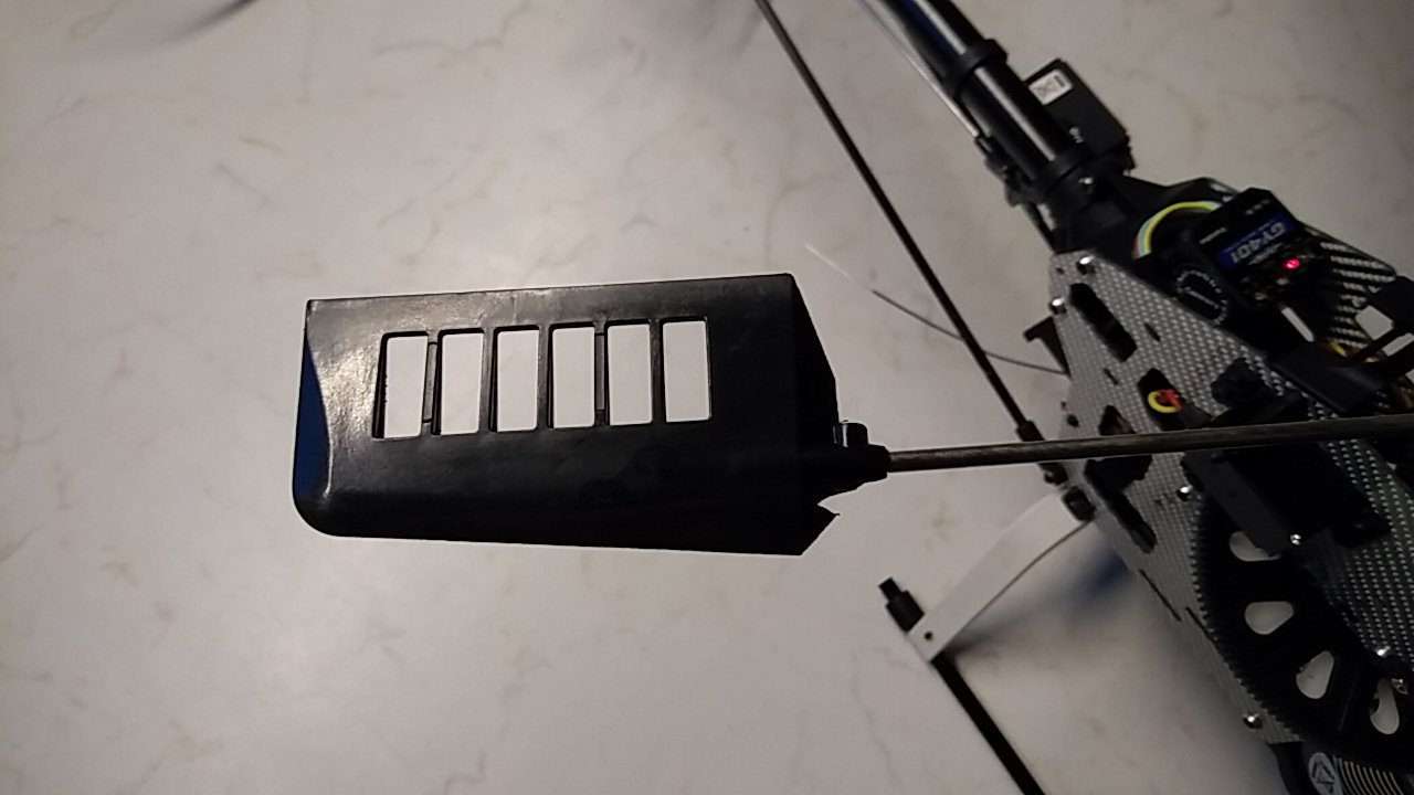

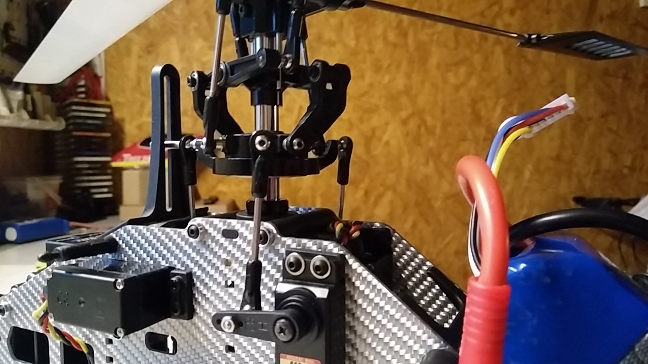

Hallo!
Hier nun die Bilder, die hoffentlich weitere Aufschlüsse geben können. Wenn Detailbilder benötigt werden bitte einfach sagen.
Schöne Grüße
Bernhard 8)

Sag mal, Fehlt da die Bespannung an den Padeln? :shock:
#21 Re: T-REX 500 CF Paddelversion kein 3D möglich???
Verfasst: 06.07.2017 12:02:20
von Juergen110
frankyfly hat geschrieben:Sag mal, Fehlt da die Bespannung an den Padeln? :shock:
Yep. Da fehlt was!
Normal sind da so Sticker drauf.....
Das könnte durchaus die Ursache für das träge Verhalten sein.
#22 Re: T-REX 500 CF Paddelversion kein 3D möglich???
Verfasst: 06.07.2017 12:16:23
von Crizz
jo, gibt so offen doch etwas wenig Auftrieb. Kann man auch zur Not Schrumpfschlauch drüberziehen. Aber den dünnen transparenten, bitte keinen Polyolefinen , die sind zwar schön dick und robust, aber auch sauschwer und brauchen sehr viel Temperatur um zu schrumpfen - das könnte u.U. die Paddel verformen. Ideal wären Reste von Beschriftungsfolien. Wenn du jemanden in der Nähe hast der KFZ-Werbebeschriftungen plottet, da mal nach nem Reststück fragen, die haben massig davon im Abfalleimer. Kannst du dir mit ner Schwere passend zurecht schneiden und draufkleben. Am besten dann mal ne Stunde in die Sonne legen, damit der Kleber richtig abbindet, dauert bei den Beschriftungsfolien sonst bei Raumtemperatur bis zu 24 h .

Nein ... nicht wirklich. Das soll wirklich eine Veränderung bringen :shock: :shock: :shock:
Ich habe noch welche mit den Stickern hier.
Na Bitte - wenn das wirklich das Problem ist, dann hau ich mir aber selber auf den Kopf ... :angryfire:
Müssen die Sticker oben und unten auf die Paddel oder reicht auf der Oberseite?

bteppan hat geschrieben:Müssen die Sticker oben und unten auf die Paddel oder reicht auf der Oberseite?
Immer auf beide Seiten. Das Paddel ist ein Profil wie ein Rotorblatt, und Löcher oder Vertiefungen in einem Profil stören. Hochwertiges Paketklebeband könnte auch ausreichen, zumindest für einen Test.
#26 Re: T-REX 500 CF Paddelversion kein 3D möglich???
Verfasst: 07.07.2017 15:12:45
von Crizz
Vor allem ist ein Paddel ein symetrisches Profil und muß auf beiden Seiten geschlossen sein, sonst geht das ganze spätestens bei ner Rolle oder nem Loop ganz furchtbar in die Hose. ;)
Vergleich ein Paddel mit ner Tragfläche, wenn da Löcher / Aussparungen drin sind hast du fast keine Auftrieb erzeugende Fläche mehr.
Die Idee mit dem Paketband zum Test ist auch nicht schlecht.
#27 Re: T-REX 500 CF Paddelversion kein 3D möglich???
Verfasst: 09.07.2017 07:25:22
von capribarsaeufer
Scheinbar sind die paddel auch verkehrt herum montiert. Bitte prüfen.
Gesendet von meinem F8331 mit Tapatalk
#28 Re: T-REX 500 CF Paddelversion kein 3D möglich???
Verfasst: 09.07.2017 09:29:41
von Crizz
Jetzt wo du es sagst.... ist vorher niemandem aufgefallen, das die Paddel auf Drehrichtung links und die Blätter auf rechts montiert sind.

Vor ein paar Minuten war mein Rex aber wieder in der Luft - mit oben und unten beplankten Paddeln, korrekt in Drehrichtung ausgerichtet (auf den Bildern ist es wirklich falsch herum) - und siehe da:
Er fliegt sehr agil und auch die Flips sind nun möglich. Juhuuu :D Und das nur wegen fehlenden Paddelstickern. :oops:
Allerdings bleibt nun noch ein Problem: Die Temperatur von Motor (vor allem der Motor) und Regler.
