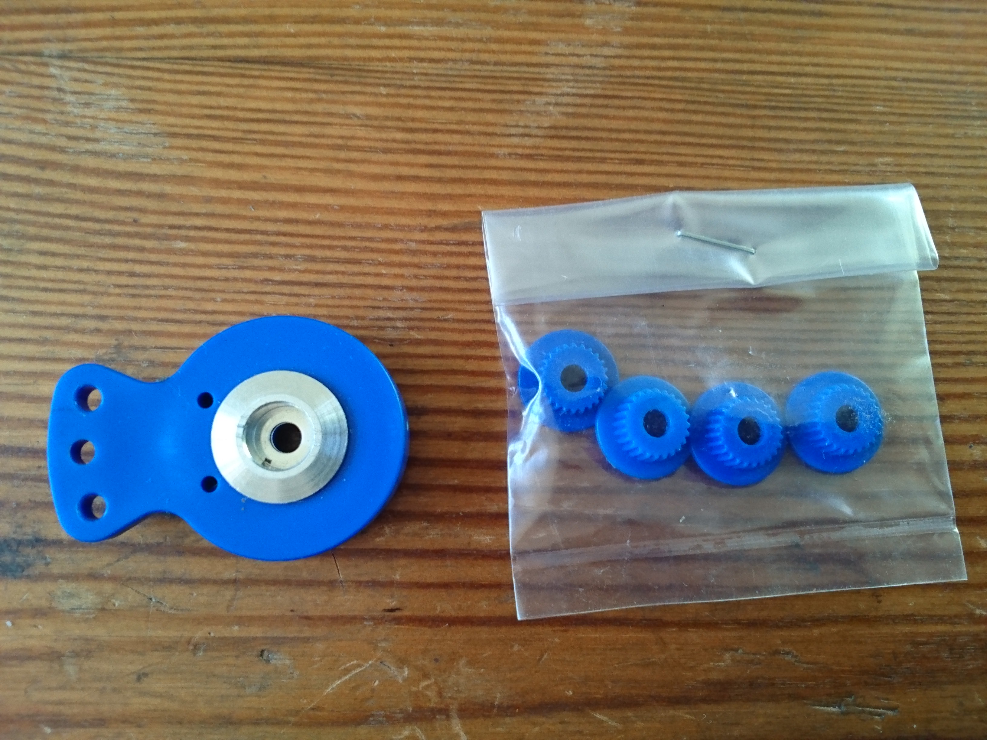

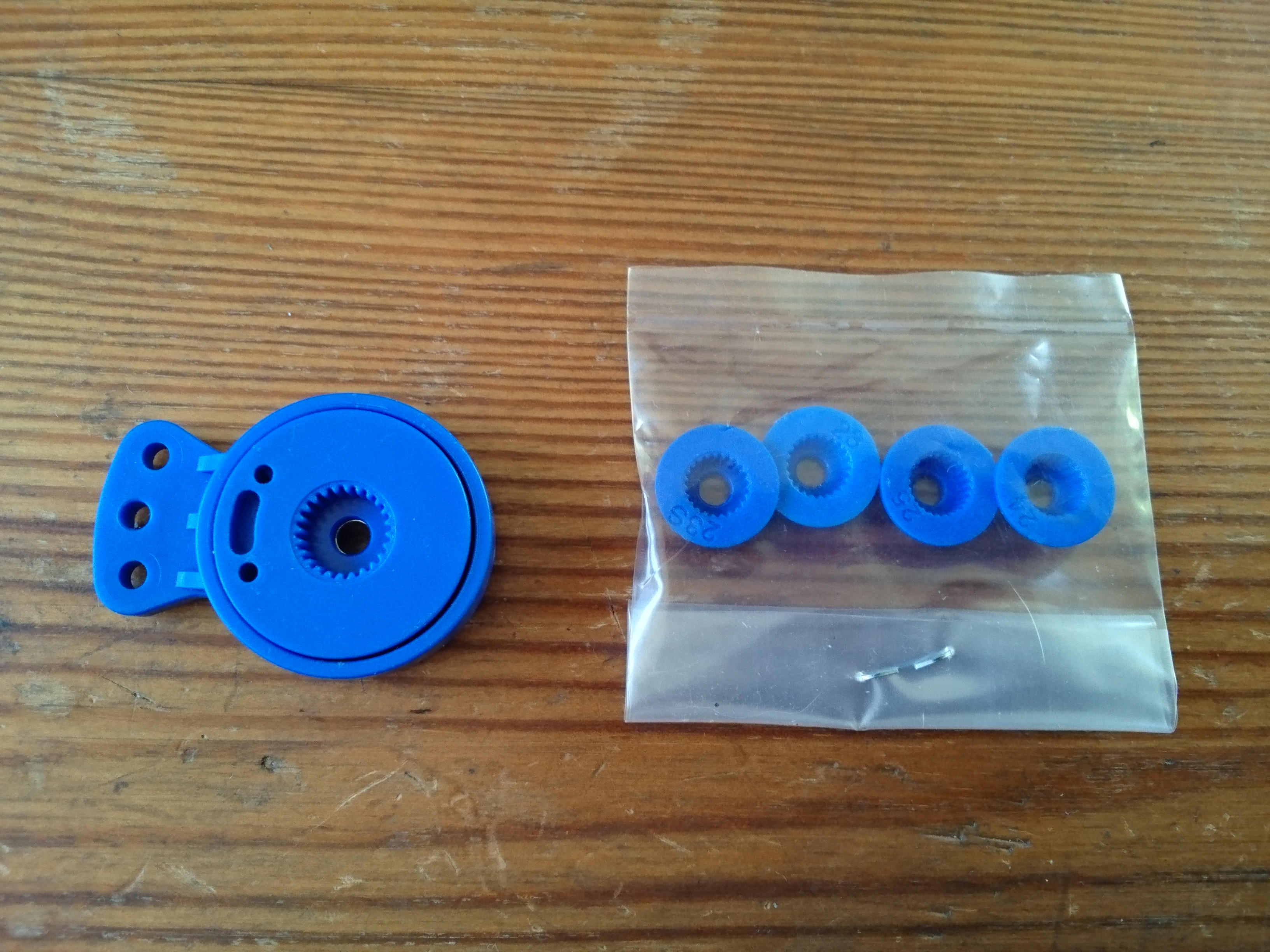

Die mechanischen Servosaver in den RC-Cars sind schon sehr prima. Es gibt da sehr gute, präzise und haltbare Teile.
2017-10-20 14.19.56.jpg (1.37 MiB) 3424 mal betrachtet
2017-10-20 14.19.44.jpg (1.48 MiB) 3424 mal betrachtet
Um auf die Frage nach einer elektronischen Begrenzung einzugehen:
V-Kabel-2
Damit lassen sich vier Servos ansteuern, und individuell einstellen.
Vier gute Servosaver kosten auch nicht weniger.
