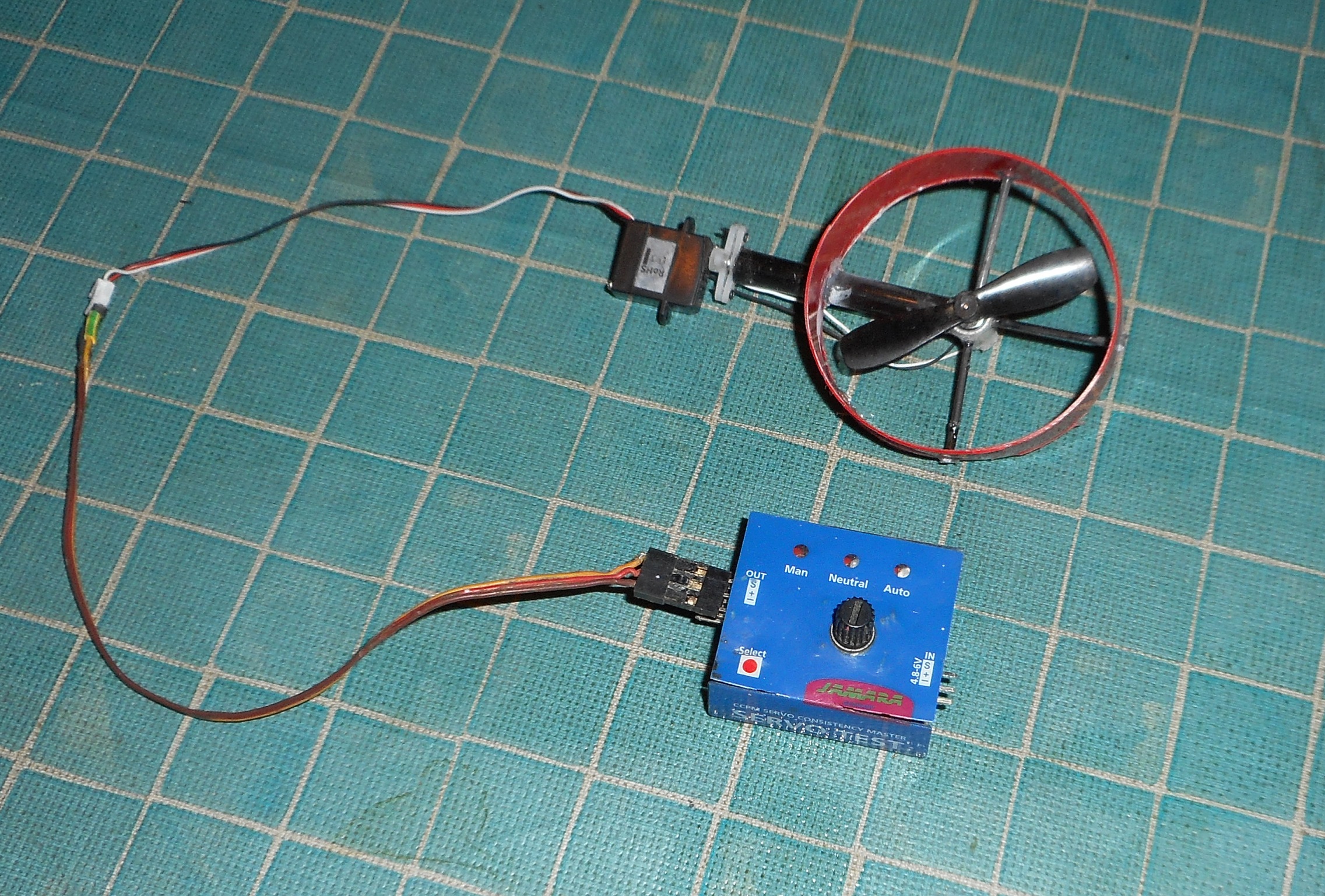

Ich habe mal ein paar Versuche für schwenkbare Motorgondeln angestellt. Herausgekommen ist dabei das hier:
Gesamtgewicht 7,2 Gramm. Länge über alles 90 mm. Durchmesser des Schutzrings 50 mm. Schwenkbereich 90°. Bei 4 Volt entwickelt der Coreless einen Schub von ca. 10 Gramm. Angesteuert werden soll er mit einem Vor-/Rückwärts-Regler, so daß Differentialsteuerung möglich ist. Da die kleinen Props ein "tragendes Profil" haben, ist der rückwärtige Schub kleiner als der Vorwärtsschub.
Der Schutzring stammt übrigens vom Deckel einer Spraydose, die Streben und die Drehwelle sind Kohlefaser. ich habe gleich 2 von den Dingern gebaut.
Damit scheint es mir möglich, einen von den Partyballons in Luftschifform zum Fliegen zu bringen. Nur eines ärgert mich: Wenn ich mir das Bild von so einem Ballon ansehe, scheint mir, daß die Naht außen verläuft. Das sieht hässlich aus.
