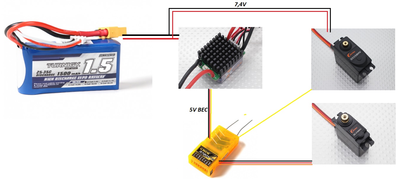

Wie gemeinsamer Minus???
Mit diesem Prinzip habe ich bereits 3x billig China Mini Servos geschossen! Ich glaub, ich hab da einen Denkfehler!?! :shock:

Deshalb eben einzeln, nur das HV Servo und den Empfänger anschließen und danach testen. Kommt ja drauf an, ob das Servo überhaupt mit einem 2S Akku klar kommt.
Vorher noch folgendes:
Ist beim Regler der Minuspol von Eingang und Ausgang miteinander verbunden? Das solltest Du mal mit einem Multimeter (Ohm-Messbereich) testen.

Der Servo kann 7,4V: https://hobbyking.com/de_de/corona-ds55 ... 8-sec.html
Beim ESC ist der Minus vom Lipo mit dem Minus zum Empfänger verbunden. Ja!
Habe ich einen Denkfehler das ein Servo allein mit der Steuerleitung gesteuert wird. Woher er den Strom an schwarz und minus bekommt, müsste doch vollkommen egal sein!?? Warum raucht mir aber jedes Servo hab wenn ich es an + und - extern betreiben möchte???

Das kann ich Dir echt nicht beantworten. Hast Du das Servo denn mal am Empfänger angesteckt und diesen aus dem 2S LiPo versorgt ohne das ganze andere Zeug? Die Bewertungen bei HK sind auf jeden Fall nicht so prall. Wenn die Versorgungsspannung mit 7,4V angegeben ist, so kann das konservativ die Nennspannung eines 2S LiPos sein, aber voll geladen hat er nun einmal 8,4V. Auch das gilt es zu klären. Aber zuerst würde ich mal nur den Empfänger mit dem einen Servo testen. Wenn das geht, so liegt es tatsächlich an Deiner Verkabelung, aber ich kann es mir ehrlich gesagt nicht vorstellen.
