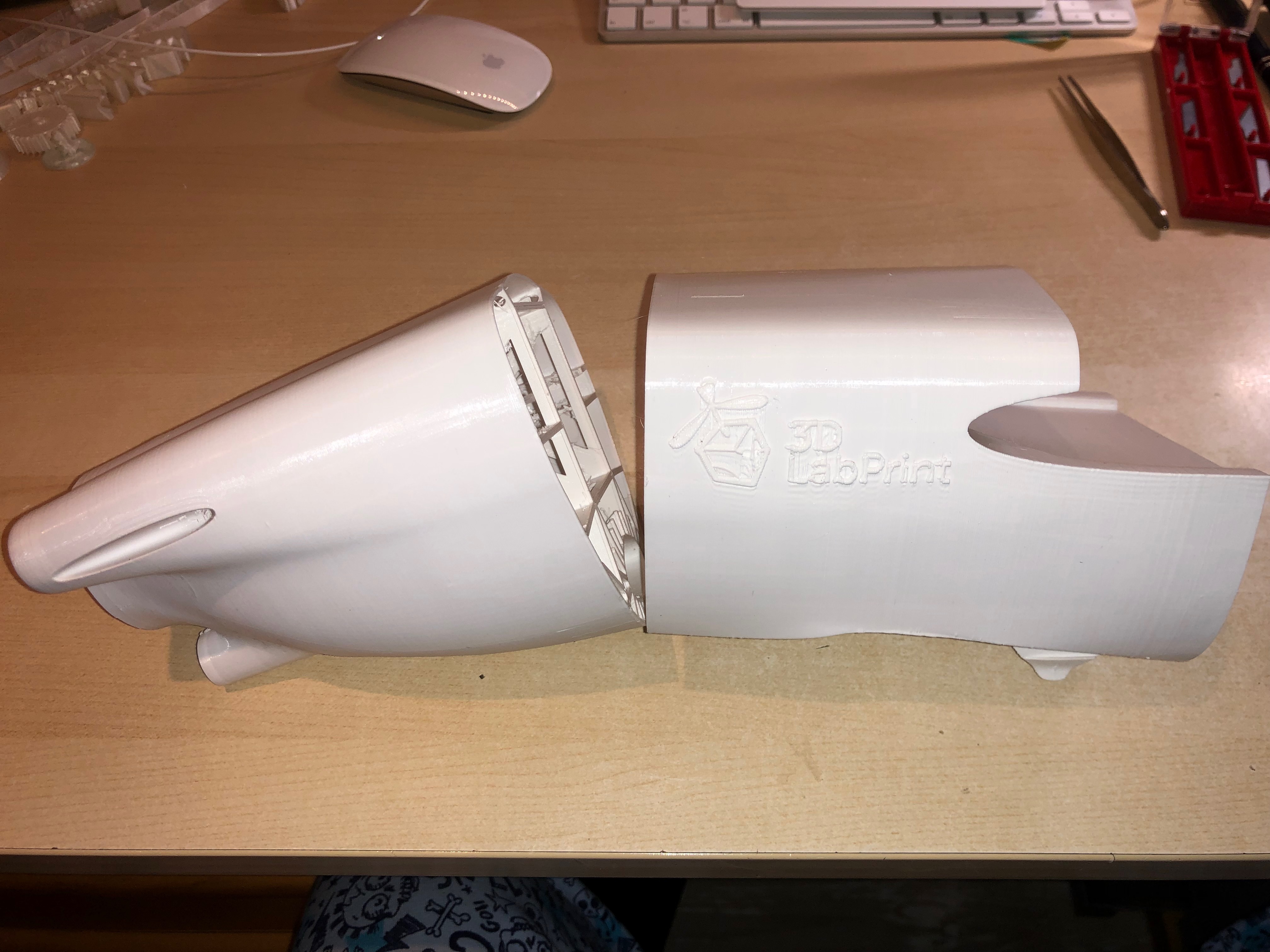

Zweites Bauteil ist fertig!
Druckzeit: 4:43 Std. + 5:15 Std. ==> Gesamt: 9:58 Std.
Die beiden Teile passen sogar perfekt zusammen :D
Ich habe am GCODE gespielt und die Temperaturen verändert, im Ergebnis hat sich aber nicht viel geändert.
Der Drucker hat einen Bauteile-Lüfter und der ist - wie in der Bauanleitung gefordert - abgeschaltet.
Ich habe leider derzeit nur Cura als Slicer. Damit kann ich die mitgelieferten STL-Dateien nur ungenügend aufbereiten. Ich muss wohl doch noch den Simplify3D kaufen ...
Trotzdem bin ich mit dem Ergebnis noch recht zufrieden!

sieht doch schon gut aus ... zumindest von aussen 8) 8)
Allerdings wird es unter Umständen knifflig, wenn die Aussparungen für die Servos usw. kommen.
Bin echt auf weitere Fortschritte interessiert.

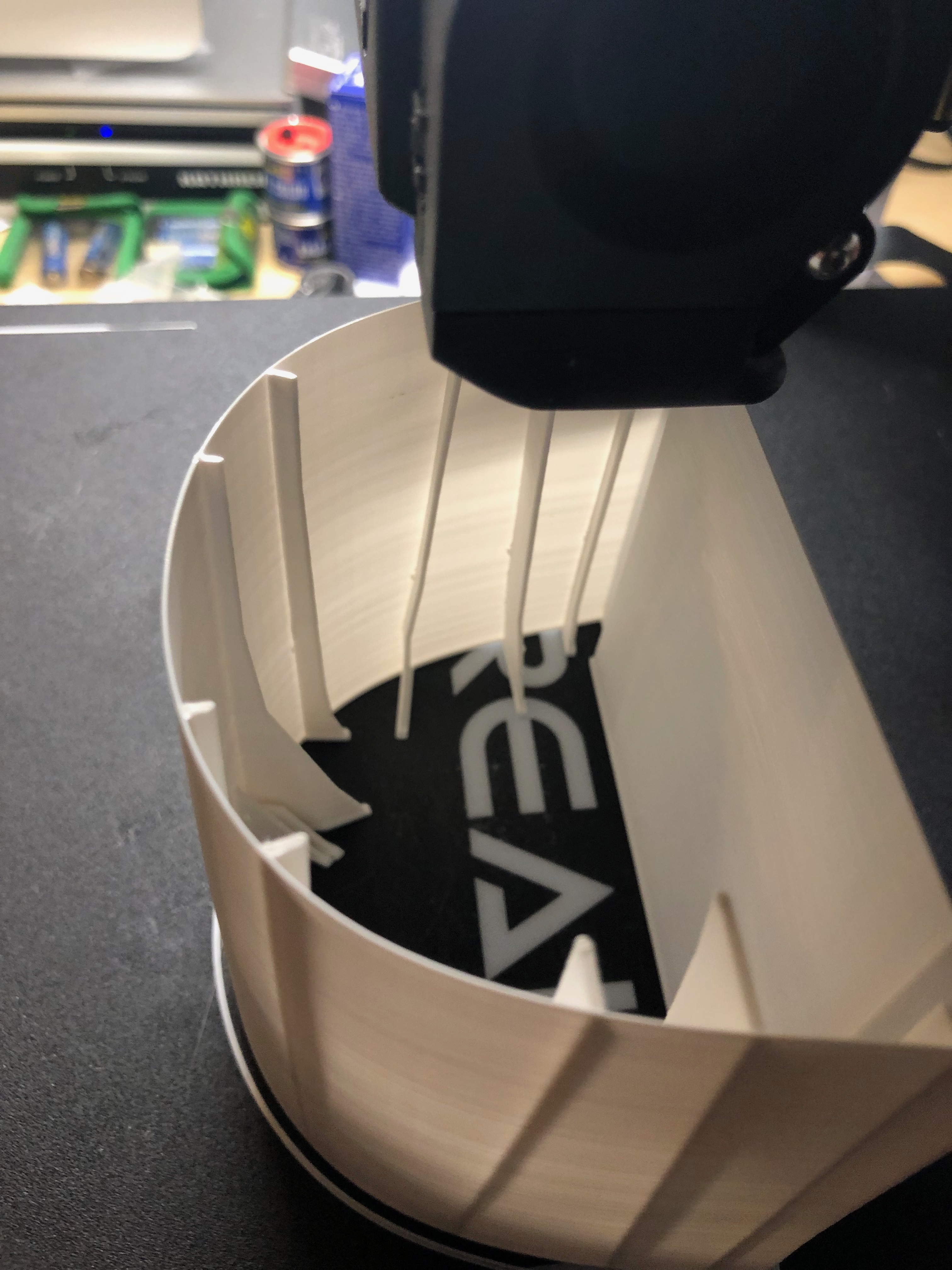

So - hab mich heute den ganzen Tag in S3D eingearbeitet, Standard-Profile erstellt und Testdrucke gemacht - hat recht ordentlich funktioniert.
S3D ist in der Funktionsvielfalt schon mächtiger als Cura. Besonders gefällt mir die Option, in einen Druckvorgang mehrere Prozesse einzubauen. So konnte ich 2 Objekte gleichzeitig drucken, aber beiden unterschiedliche Layerhöhen zuweisen.
Jetzt habe ich die Prozesse für meinen Drucker nach Anleitung vom Flieger-Hersteller erstellt.
Die wollen 3 Prozesse pro Objekt:
- einer für den ersten Millimeter
- einer für 3/4 der Bauhöhe
- einer für den oberen Rest
Das ist aufwendig, aber sehr interessant.
Jetzt druckt der Drucker das 3. Rumpfbauteil und was soll ich sagen:
absolut sauberer Druck!!!
Keine Fäden mehr im Inneren :mrgreen:
Ich habe erst 1 cm geschafft, Bilder kommen später!
Bin gespannt, ob es klappt (schaut aber gut aus :mrgreen: )

Jetzt schaut das doch schon ganz anders aus!
Überhaupt keine Fehler mehr :D
Geht doch nix über selber machen :mrgreen:
Düse hat 0,4 mm
Mal sehen - vielleicht drucke ich die ersten beiden Teile am Schluss nochmal.
Ein paar versteckte Fehler sind bei denen doch drin!
