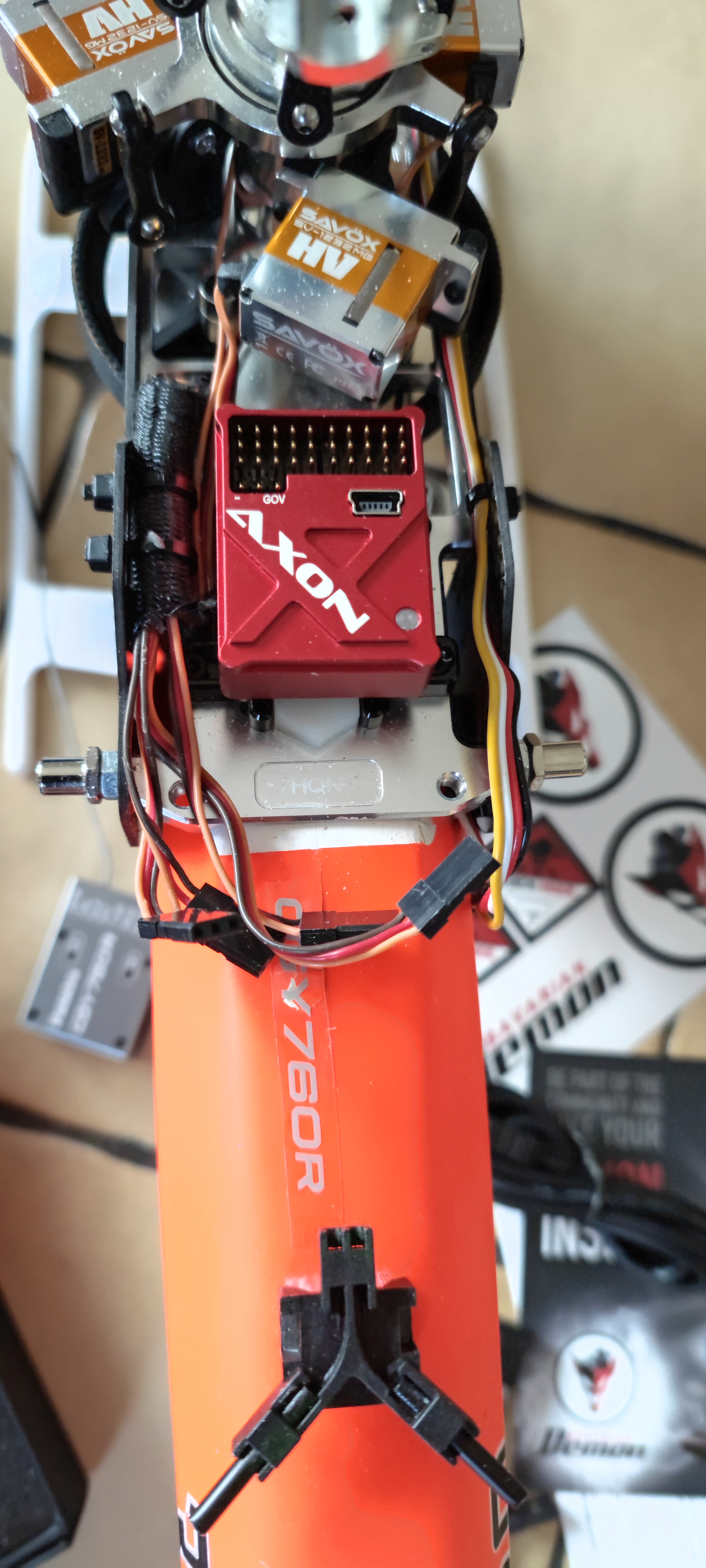

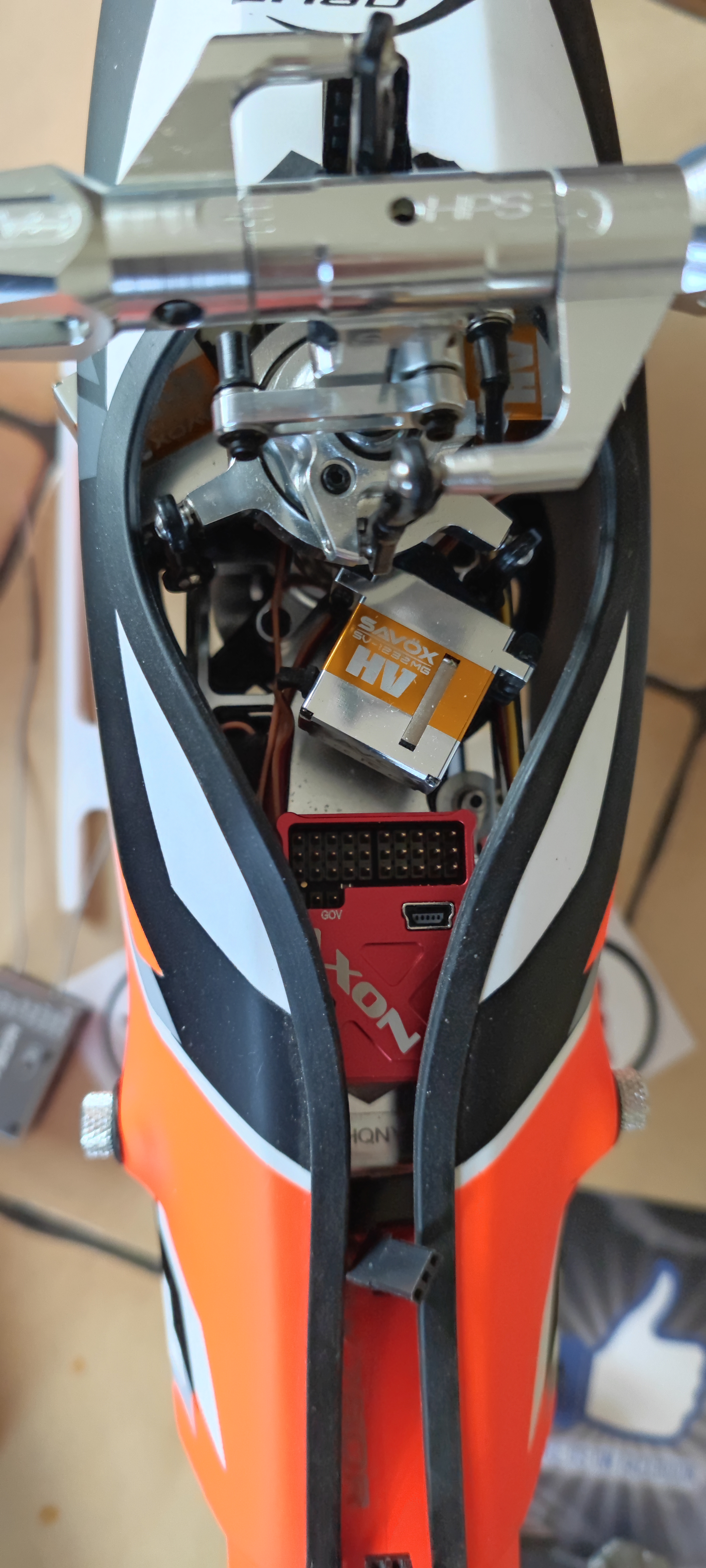

Zurück zum Goblin,
FBL ist angekommen, finde rein optisch passt der hervorragend zu dem Rest.
Hoffe das ich richtig mit meiner Vermutung lag bei dem kleinen nun das weiche Pad zu wählen.
Beim TDR habe ich das erst das weichere nach ein paar Flüge aber das härtere Pad genommen.
Wie man es macht ist es eh erstmal falsch, zumindest bei mir so.

Rex-Power hat geschrieben: 29.09.2021 17:06:34 Hoffe das ich richtig mit meiner Vermutung lag bei dem kleinen nun das weiche Pad zu wählen.
Das Pad hat im Wesentlichen die Aufgabe, Vibrationen zu dämpfen. Wenn der Heli gut eingestellt ist, und nicht nennenwert vibriert, kommt dem Pad eigentlich keine große Bedeutung zu. Insbesondere sind die „heutigen“ FBL-Systeme ziemlich gut in der Lage, den Rest an Vibrationen rauszurechnen. Ich wage daher zu behaupten, dass es keinen großen Unterschied macht, welches Pad du nimmst. Ich hab bei meinen 450ern doppelseitiges Montageband (dieses mit 1mm Schaumstoff) genommen – geht auch. Allerdings sitzt das FBL da auch direkt unter der Hauptwelle, was der Punkt mit den wenigsten Vibrationen sein soll.

Ach Thomas,
Einen hab ich noch,
wollte eigentlich gar nicht drauf eingehen,es einfach mal so hinnehmen... Kann ich aber nicht... :o
Deine Belehrung mit den Pads, ob dicker/dünner...
Der CGY760R
bietet sogar an ihn festzuschrauben.
Hast Vibs im System/Heli nutzen auch dickere Pads nur bedingt und als letzte Lösung zu sehen wenn dies mechanisch nicht zu korrigieren ist.
Bei einem weitestgehend Vibrationarmen Heli ist ein zu Dick gewähltes Pad kontraproduktiv und gut spürbar.

Hi Thomas,
Wir machen Fortschritte, so langsam siehst die Sache mit ein wenig Humor :wink:
Im Grunde stimmt Deine Aussage ja auch - eigentlich -
Viele Hersteller legen auch unterschiedliche Pads dem Gyros oder FBL bei.
Vielleicht mag ich ebenfalls so wie Du ,- die ein oder andere Aussage etwas zu sehr auf die Goldwaage zu legen.
Es gab hier und da auch schon Aussagen
-Ach kein Problem dann klebst 2 Pads übereinander-
was das eigentliche Problem dann noch verschlimmert hat.
Ist Gyro zu weich gelagert entwickelt es dadurch Eigenschwingungen in Figuren mit höheren Belastungen, es wird träge.
Gibt aber ebenso Fälle da braucht man halt dickere weichere Pads Lagerung.
Was Hersteller da nun für Angaben machen sind Richtwerte, alles andere ist System abhängig.

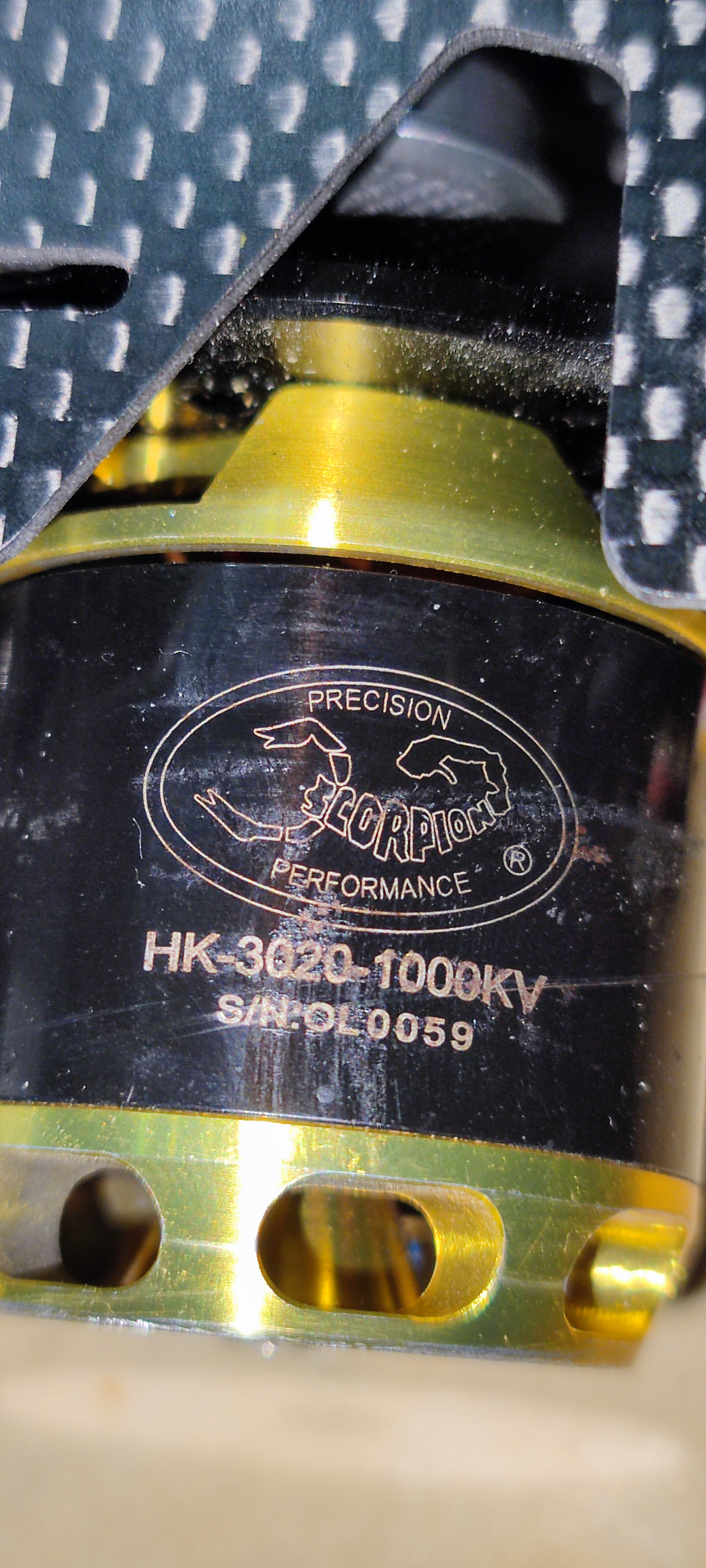

Motor / Regler scheinen wie füreinander gemacht, der zieht sagenhaft alles durch was man auch abverlangt.
