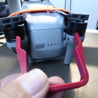

Fritz11 hat geschrieben: 23.08.2025 17:05:44 Wenn das abrutscht obwohl geriffelt, könnte ich das rote Teil in TPU drucken und ankleben. Schaun wir mal, Der Bambu A1 druckt noch 12 Minuten
Hast ja in dem kurzen Video gesehen wie der Akku rausgeschossen kommt wenn man lediglich nur mit 2 Löffelstiele seitlich leicht den Mechanismus vom Akku betätigt.
Bei der Mini4 Pro mußt ziehen,bei der Air3s lediglich nur beide Seiten gleichzeitig drücken.

Naja, man muss die Arme doch ganz schön weit auseinander biegen, um dran zu kommen.
Aber ich muss den Griff noch etwas länger machen

Stimmt, ist alles etwas zu klobig für den schmalen Spalt.
Vielleicht lediglich das vordere gezackte Stück etwas verlängern,kann sicher auch noch dünner/flacher sein.
Braucht ja lediglich nur den gleichzeitigen kleinen Druck auf den Verschlüssen...

Ja, der nächste wird dünner ;)
aber dann höre ich auf ;)

Ja, das Teil braucht man wirklich nicht.
Aber wir wollten es nun unbedingt ausprobieren.
Ich lade das aber nicht zu thingiverse hoch, da ich nicht voll dahinter stehe.
Du kannst es gerne bei Deinem Kumpel drucken, oder wer es hier runterlädt gerne.Wer es verändert, sollte es bitte als Remix von https://www.thingiverse.com/thing:6624353 benennen.
Ich habe keine Lizenzansprüche, für mich ist das alles nur Übung
Layerhöhe 0.2
4 Walls
80% Infill
PLA oder PETG

Die "Gabel" beim Einführen etwas zusammenbiegen.
