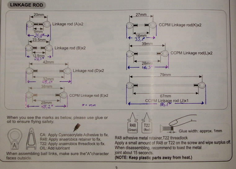

Seite 3 der Anleitung beschreibt die Lände der "Linkage Rods".
Aber die in der technischen Darstellung angebenen Maße kann man im wirklichen Leben mit ner Schieblehre kaum überprüfen.
Denn einmal müsste ich pi*Daumen schätzen, wo links und rechts die Mitte der Pfannen ist, wenn ich die Lehre ansetze,
und den anderen Wert find ich noch schlechter als Vergleich ansetzbar.
Schade auch, das im Handbuch die Maße nicht 1:1 dargestellt sind. Dann hätte man die Rods einfach aufs Papier drauflegen können um die korrekte Länge zu sehen.
Jedenfalls hab ich mal die Werte, die ich da gerne gesehen hätte, ergänzt.
Mal sehen ob ich selbst damit jetzt besser klarkomme ^^

- Hier mal mit brauchbaren Angaben
- trex-rods.jpg (114.91 KiB) 369 mal betrachtet
