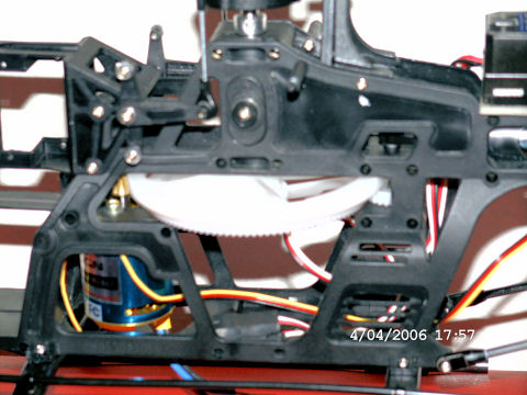

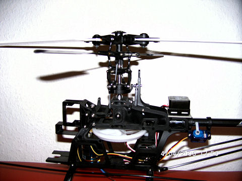

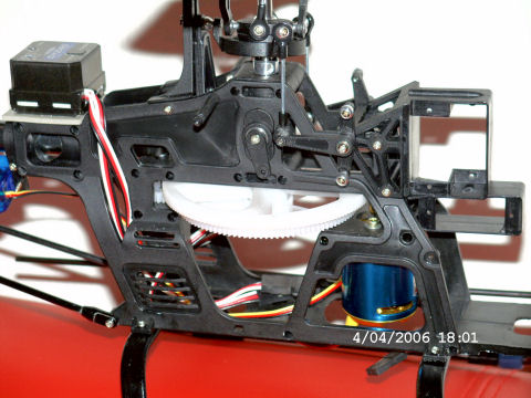

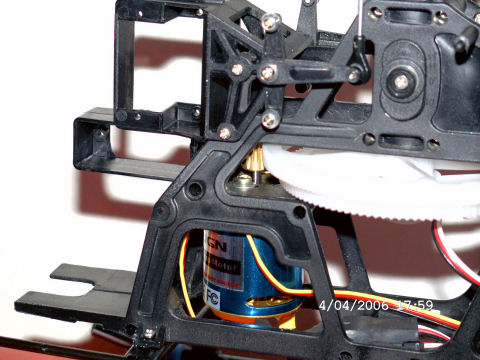

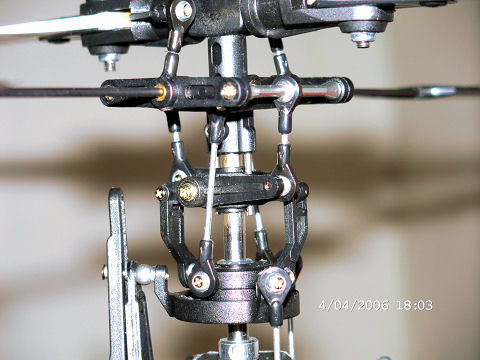

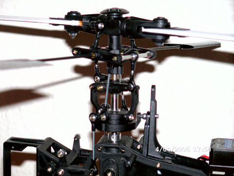

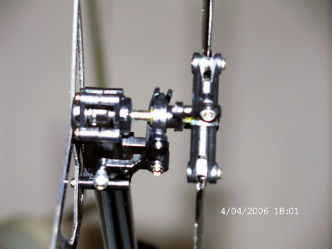

könnt ihr denn sehen ob ich was falsch gebaut habe?

#23
Beitrag von xxxheli »
RexV2 hat geschrieben:könnt ihr denn sehen ob ich was falsch gebaut habe?
HI
da müsste man schon Detailaufnahme machen um was zu erkennen

#25
So, wie das Heckservo angebaut ist, bekommst Du nie ne vernünftige Anlenkung hin.
Die Stange muss absolut spielfrei und grade laufen.
(Wenn sie denn mal dran ist :))

#27
Beitrag von Nestlede »
Die dürfte schon nach 5m schlecht zu erkennen sein. Und Heckanlenkung hat er wohl nicht montiert weil es so nicht geht ;-) Du musst das Servo nach unten drehen, so dass der Hebel unter dem Heckrohr rauskommt.

hier sind die anderen Bilder

Kann mir keiner sagen ob ich was falsch gebaut habe?
