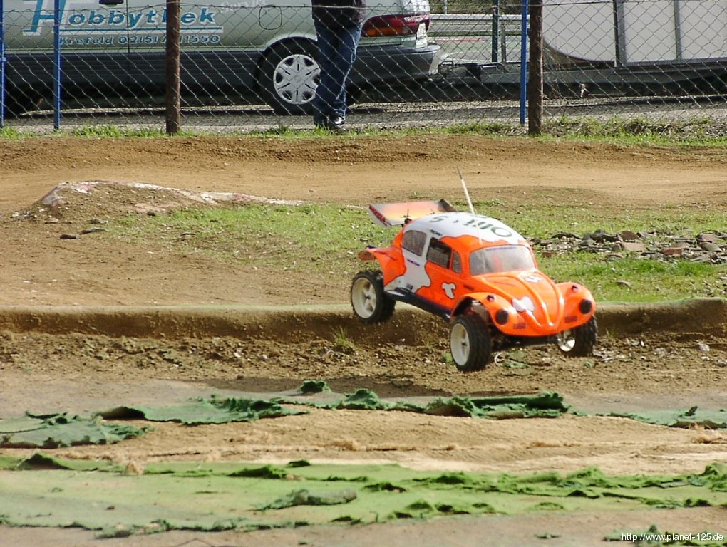

Die folgenden Tipps kann ich jedem nur D R I N G E N D anraten,der
sich solche Fahrzeuge (1:5 / 1:6 bzw. alles was gross/schwer/schnell ist)
zulegen möchte/besitzt.
1. Bei den meisten "Angeboten" liegt eine 27/40 MHz AM Anlage bei ... ... ...
Dazu kann ich zwar nichts mit 100% tiger Sicherheit sagen...aber mit der
würde ich vorsichtshalber nur ein kleines Schiff`lein auf ne`m Teich steuern... ...
2. (und das ist FAKT..."getestet" ... und im nachhinein auch von kompetenter
Seite bestätigt worden...)
Der eingebaute FAILSAFE arbeitet entweder nicht
vernünftig mit DIESEN Anlagen zusammen... ... oder er allein sollte auch
in besagtes SCHIFF`LEIN gepflanzt werden !
3. ...und das ist das zweitwichtigste.
Man sollte/muss unbedingt die nachentwickelten Failsafe mit eingebauten "Linebreaker"
einbauen.... diese unterbrechen/stoppen den Benzinmotor ... bei Empfangsproblemen...
und das wichtigste... bei Akkuunterspannung...bzw. Akkuausfall !!!
(wenn ihr jetzt glaubt,das das mit ne`m Ausfall selten ist... ... dann lest mal
meinen letzten "Tipp"
Wie schon geschrieben habe ich zwei von den Fahrzeugen neu gekauft.
Das erste Erlebnis kann ich nicht mit 100% tiger Gewissheit sagen... ... wohl aber die Ursache!
Mein 1:5 XXXXXXX (Glattbahner...ca. 10Kg fast 3 PS und ca. 50-60 Km/h schnell)...
kam auf mich zu...und das war auch gewollt so...nicht aber das anschließende
VOLLGAS in Richtung meiner Füsse... ...
Ich bin froh,das ich zwar alt...aber noch beweglich bin...somit hat er mich
nur am linken Fuß erwischt...es war zu verschmerzen.
Zu meiner Schande muss ich gestehen,das ich so geschockt war,das ich
mir unsicher war,ob ich mich versteuert hatte... ... oder es eine "Störung"
war.
(Die Fahrzeuge werden aber alle mit einem "Pistolensender" geliefert...
und da ist es doch schon seeeeeehr unwahrscheinlich,das man den Zeigefinger
"drückt" statt zu "ziehen"
Zu Hause angekommen habe ich aber am Akku einen Adernbruch gefunden...
und dieser hatte 10 Betriebsminuten hinter sich ... ...
Der Akku kommt bei diesen Fahrzeugen in eine (viel zu enge) Box mit
Deckel...der hat eine schlecht zu sehende Aussparung...und da muss das Kabel rein...
...und da fand ich auch eine Quetschung !!!
Ich kann bei diesem Vorfall nicht sagen,ob so geliefert (weil RTR)
oder mein Fehler...die Frage stellt sich nur,wie schnell dieses Kabel den
Geist aufgegeben hat...bei "unseren" Silikonkabeln im Flugbereich wage
ich das zu bezweifeln... ... und das nachfolgened Erlebte bestätigt mich
zu 100% in meiner Annahme,das man diese Akku`s entweder komplett
"umarbeitet" ... oder in das besagte Schiff`lein bauen sollte !!!
Ich habe darufhin beide Akkus "umgearbeitet" und erstmal beiseite gelegt
da ich wirklich nur einige Minuten fahre um mich an die Brocken zu gewöhnen
und mir damit Zeit lassen wollte.
Ich weiss nich woher ich es habe...aber meine gelesen zu haben,das ein
(beiliegender) 1500er Akkus kürzer hält als der Sprit im Tank.
(was nicht stimmt)
Da ich sowieso bei diesen Brocken auf Nummer Sicher gehen wollte bei
allem was Machbar ist ... ... ...
...habe ich mir kurzerhand einen 3000er Akku gekauft...Originalakku...versteht sich
Wie das Schicksal es so wollte.... habe ich zum fahren des 1:6
dann den 3000er genommen...er war brandneu...unbenutzt und nur im
Regal gelegen....und die 2 St. 1500er wegen "Sicherheit" erstmal liegen lassen....
...das war eine schlechte Entscheidung... ...
Durch das Erlebnis mit der Quetschung des ersten Vorfalls bin ich mir
zu 1000% SICHER ,das
das Kabel perfekt in der Aussparung lag !!! (da gibts NULL Zweifel !!!)
Eh ichs vergesse... ...
...da bei BEIDEN Fahrzeugen schon immer ständig die Lenkung gezuckt
hat... ... und auch durch ZUKAUF des Abschirmsteckers...
(kostet 5.- und ist natürlich beim Kauf von 700.- teuren Autos nicht dabei ... ... )
...nicht verschwunden ist (!!!) ...habe ich gedacht...geh mal auf Sicherheit
und kauf dir die frisch erschienene 2.4 GHz (Pistolen) Anlage für den
angenehmen Preis von 100.- Euro...soviel sollte es wert sein.
Das zucken ging natürlich damit nicht weg...
(bei beiden Autos !)
... aber die Anlage ist OK !!!
(mit hier keine 2.4 Gig Debatte aufkommt)
Der Unterschied war nur,das das (zu programierende) Failsafe in der 2.4
eingebaut ist.... und nicht nur zu Hause klappt...und auf dem Platz
nichtmehr... ... sondern es geht immer !!!
...kann die Anlage bei 100.- nur Empfehlen...und das Schiff`lein freut
sich über die AM... ...
Mit hier keine falschen Vorstellungen aufkommen das man mit immer
(leicht) zuckender Lenkung nicht fahren sollte... ...
1. Es haben BEIDE Autos synchron...(immer nur wenn der Motor an ist...)
2. Es stört beim fahren nicht...und von kompetenter Seite erfahren,das
das schonmal bei diesen Fzg normal ist ... ... ...
3. Es hat NICHTS mit nachfolgender Schilderung zutun !!!!!
(In diesen Fahrzeugen gibts ja auch noch Servos... ... ich komme darauf
zurück,wenn ich mein neues "teures" getestet habe... ... )
Zur Krönung habe ich dann noch einen Akkuspannungsüberwächter
eingebaut...so hatte ich ein "gutes" Gefühl...und weil ich alles seeeehr
sorgsam verbaut hatte...ging ich voller Zuversicht mit dem Off Road XXXXXXXX
zum Platz... ...
Das zucken war natürlich nicht weg...aber da es nicht stört,hab ich es
mittlerweile als normal empfunden.Auf dem Platz hab ich als erstes
mein tolles Failsafe getestet...klappte prima...bei Funke aus...gibts
den Motor auf Standgas und Bremse ein...und die Lenkung geht auf
neutral.Voller Stolz und Lust zog ich einige Runden...und jetzt fing es
langsam an richtig Spass zu machen...und ich freute mich schon darauf
meinem Glattbahner bald mal die Sporen zu geben
Nachdem ich cirka 5min so rumgedüst bin,hab ich ihn Richtung Auto gefahren
um ihn zu verladen.
Jetzt hatte ich Zuversicht...Vertrauen...und wollte ihn schnellstens zu Hause
verschönern/lackieren/tunen...naja...ihr kennt das ja... ...
Die Investionen schienen sich gelohnt zu haben... und ich überlegte sogar
einen momentlang ob 2.4 Gig auch in meine Flugflotte Einzug halten sollte.
(Nochmal...die ANLAGE...ob 2.4 Gig oder vernünftige 40 MHz spielt hier
KEINE Rolle (!!!) ich erwähne es nur weil ich diese 100.- Anlage sehr
sympathisch fand...vor allem wegen dem (funktionierenden) Failsafe!!!)
(aber leider auch ohne LINE-Breaker-Funktion !!!)
Als er so brummelt vor meinen Füssen stand...und ich noch überlegte was
ich jetzt endlich alles an ihm machen/tunen/verbessern kann... ...
...machte es plötzlich....höööhn....höhnhööön ... ...
Ich überlegte Sekundenbruchteile warum er das machte...ich hatte den
Finger überhaupt nicht an der Funke......da ballerte er auch schon mit
absolutem Vollgas los !!!!
Mir fror zwar daws Blut in den Adern...aber ich habe TOP reagiert... ...
...leider hat es nichts gebracht
Er fegte wie von der Tarantel gestochen über die Wiese...und hielt auf
einen Zaun zu... ...
(Ich sage getz einfach mal ein eingezäuntes Grundstück wo in der Mitte
ein Gullideckel war und sonst nichts...ich möchte das hier lieber nicht
näher erörtern ... ... )
....wie wild gelenkt.... NULL Reaktion !!!
.... Funke AUS ! (in Hoffnung auf Failsafe)...NULL Reaktion !!!
Sinnbildlich gesprochen warf ich in Gedanken die Funke über die Schulter
und erwartete den Einschlag im Zaun und die heftigen Ersatzteilkosten.
....wäre es denn mal so gekommen ... ...
Der Zaun war kein "Pippi-Zaun" aus Karnickeldraht...sondern ein richtiger
Männerzaun...wie man ihn so kennt... ...
....mit ca. 50-60 Km/h und einer Grundmasse von 10 Kg... ging er durch
den Zaun und wurde dabei nichtmal merklich langsamer !!!!!!
(das muss man erlebt haben sonst kann man es nicht nachvollziehen!!!)
Die Show war aber noch nicht zu Ende ... ... ...
Er blieb ca. 10m hinter dem Zaun stehen.... .... aber leider immernoch

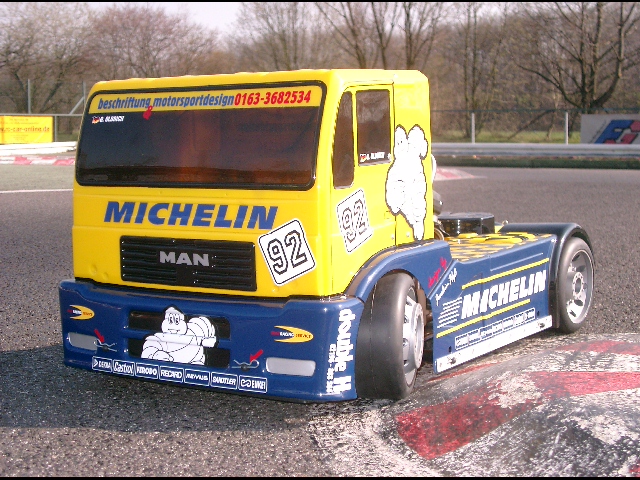

@pico500,
habe auch zwei FG. 1x Truck Competition Vollalu mit Magura 4 Hydraulik-Scheibenbremsanlage sowie 1x FG Beetle Offroad Teilalu 4Scheibenseilzugbremsanlage. Bin 2 Jahre Wettbewerb (Gröschel Cup Gruppe West) gefahren. Fazit: Billigfunken und Funken im 27Mhz Bereich haben an dieser Art von Autos nicht zu suchen und ist in meinen Augen Verantwortungslos. Da die Autos mit Zündungsmotoren (zB Zenoah 230 mit Magnetzündspulen) betrieben werden sind Störeinflüsse bei Billigsendern vorprogramiert. Ich selbst habe die Futaba 3PK benutzt und hatte nie Störungen (PCM sei dank) Akkuüberwachung mit Motor aus bei Unterspannung oder Akkuverlust sollte ein muss sein. Failsafe ist bei der 3PK Standard und frei programierbar. Das die grossen Autos, besonders bei Wettbewerbsambitionen, teurer sind wie normales Helifliegen kann ich nur bestätigen. War mit ein Grund warum ich umgestiegen bin.
Allen Leuten die so ein Auto kaufen möchten kann ich nur raten:
Finger weg von RTR Angeboten sowie Billigservos.
Gruß Gerd
Gruß Gerd
