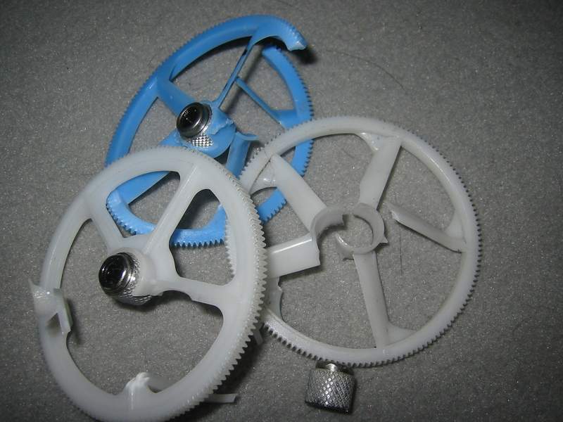

Agrumi
Beiträge: 7861
#23
Beitrag von Agrumi »
moin daniel,
*besserwissermodusein**
wenn du den freilauf so von dem einen in das andere zahnrad drückst,ist die wirkrichtung aber falsch rum! :oops: :roll: :wink:

#24
Beitrag von trexter »
Moin,
jo, hast recht. Aber keine Angst, das Foto war nur noch mal zu Demonstrationszwecken, da hab ich anscheinend nicht so ganz auf die Richtung geachtet.

#25
Beitrag von Heli_Freak »
Grundsätzlich ist natürlich auch die ganze Konstruktion völlig daneben. Normalerweise sollte nur das Zahnrad mit ein paar Schrauben zu wechseln sein, wie es bei denen von SteffenK, MH oder jetzt auch beim Rex600 der Fall ist. :wink:

Agrumi
Beiträge: 7861
#26
Heli_Freak hat geschrieben:Grundsätzlich ist natürlich auch die ganze Konstruktion völlig daneben. Normalerweise sollte nur das Zahnrad mit ein paar Schrauben zu wechseln sein, wie es bei denen von SteffenK, MH oder jetzt auch beim Rex600 der Fall ist. :wink:
moin,
beim wechsel vom zahnrad trifft das zu,aber beim wechsel vom freilauf stehst du wieder vor dem problem!
man könnte natürlich die nabe kpl. mit freilauf wechseln,ist aber zu teuer.
dann doch lieber einen passenden durchschlag,einen tropfen loctite und das problem ist schnell und super kostengünstig erledigt! :wink:

#27
Beitrag von Ehrenfelder »
ola,
da ich mit ähnlichen mitteln mehrere stunden zugebracht habe...
GLÜCKWUNSCH!!!
aber...
WIE SOLL DAS FUNKTIONIEREN???
ich grübel vor dem Bild und du willst mir doch nicht sagen, dass du den freilauf raus und in einem arbeitsschritt reinbekommen hast... :roll:
hast recht mit dem olymp... man fühlt sich in dem moment wo's funzt gott sehr nahe...
gruß
marcus

#28
Moin,
doch, klar doch. :D
Einfach die beiden HZR übereinandergelegt, meinen inzwischen patentierten Schraub-Muttern-U-Scheiben-Abisolierzangen-Freilauf-Ein-Auspresser durchstecken und im wahrsten Sinne des Wortes einfach "durchdrehen". :)

#29 Re: Von Einem der auszog ein Freilauflager zu besiegen
Beitrag von Fred@T-Rex450 »
Entschuldigung für den Grabraub, aber genau vor diesem Problem stehe ich jetzt und die Bilder sind nichtmehr zu sehen.. :oops:
Wie wechsel ich das Lager, ohne alles zu zerstören??? :oops:

#30 Re: Von Einem der auszog ein Freilauflager zu besiegen
Moin,
am einfachsten geht es mit einem Schraubstock und zwei Nüssen (diese wechselbaren Aufsätze für die Muttern-Ratschen-Schlüssel),
eine so groß, das du den freilauf damit raus- / reindrücken kannst, die andere groß genug, dass der Freilauf durchpasst (als Abstandshalter,
weil sonst drückst du das Leger ja nur gegen den Schraubstock).
Alternativ tut es statt dem Schraubstock auch ein Hammer und ein wenig Gefühl.
