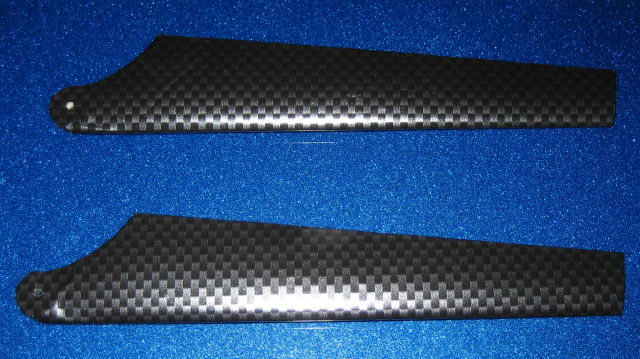

so sehen meine neuen Blätter aus:

ui ... wo haste denn die her?
Sind das die Schaumblätter nur neu bezogen? Oder sind das andere?

Richtig vermutet,
Schaumis bezogen, echte CFK gibt es ja noch nicht :-)

sieht schick aus! ... ich nehm dann einmal die bebilderte Anleitung bitte 8) ;)
Dann versuch ich das vielleicht mal mit einem Satz Holzis ...
Wie fliegt er sich denn damit? Besser? Genauso?

Genauso wie mit den originalen, bis auf das Heck.
Vielleicht sollte ich die hinteren auch mal beziehen :-)
