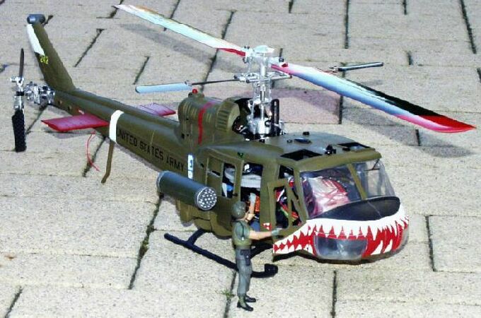

Herzlichen Glückwunsch .. hast du auch noch Detailfotos vonm Bau ?
Schön sauber gemacht mit dem Fenstern. Hinten sind am Heck Schrauben dran ... ging das nicht anders ?

wwwwooooowwwwww, sssseeeeehhhhhrrrrrr schöner rumpf 8) 8) 8)
gute arbeit, sehr schön anzusehen.
bis auf das landegestell :shock: :shock:
da solltest vielleicht noch dran arbeiten. :wink:

Baufotos gibts leider keine, ist aber keine Hexerei.
Mir ging es nicht darum, einen Scale Heli zu bauen, sondern einen Rumpf um den Rex zu haben, um die Lage besser zu sehen. Unter diesem Aspekt ist er fast zu gut geworden :) . Daher sind mir Heck, Schrauben, Landegestell usw. nicht so wichtig.

"Mir ging es nicht darum, einen Scale Heli zu bauen, sondern einen Rumpf um den Rex zu haben, um die Lage besser zu sehen. Unter diesem Aspekt ist er fast zu gut geworden"
Mir geht es mit meinem ähnlich, eigentlich zu Schade zum fliegen:
MfG Andreas

...habt ihr mit Spanten gearbeitet oder nur stülp ?
kfo-heli
Beiträge: 2321
#21
Beitrag von kfo-heli »
nur stülp !
MfG Andreas

Hi, sieht super aus der Rumpf. Wie hast Du das mit dem Abgasrohr gemacht?

noch ne Frage: Wie macht ihr die Buchstaben? Gibts da Schablonen in der passenden Größe?

Schrift und Größe am PC vorgearbeitet und dann Schablone selber gemacht.

Abgasrohr ist aus zwei beiliegenden Tiefziehteilen.
Rumpf ist nur "stülp" und in 2 Minuten abgebaut.
Die Aufkleber und Schriften sind bei mir mit dem Tintenstrahldrucker auf eine spezielle Folie gedruckt, aufgeklebt und dann mit Klarlack überlackiert. Klappt aber nur bei hellem Hintergrund, bzw. schwarzer Schrift.
Zu schade zum fliegen ist der Rumpf nicht, er hat schon mind. 30 Akkuladungen runter. Den Besenstil hätte ich schon lange versenkt, weil die Lage so schlecht zu beurteilen ist. Vielleicht brauch ich auch eine Brille :-).

Kurze Frage: Weißt du zufällig, ob der Heli mit Rumpf noch in den original Align-Alu-Koffer passt?

beides sehr schöne Rümpfe,sowohl die Twin als auch die Huey.
Wie ist das eigentlich mit den Heckstreben,die passen doch in die Rümpfe nicht mehr rein oder kann man die einfach weglassen und wenn ja ist dann noch ausreichend Stabi am Heck ?:shock:

Heckstreben sind bei mir keine vorhanden. Heckrohr wird durch die Rumpfschale mitgehalten.
3D flieg ich selber nicht und mein Heli daher auch nicht. Für normales Scalefliegen reicht das Heck ohne Streben voll aus.
