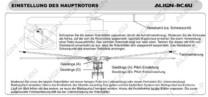

nochmal zum spurlauf. ist es das hier? :
vielen dank schonmal find ich klasse das einem hier so geholfen wird :)

Beitrag von ATK »
Jap, genau das ist es.
Du kannst auch noch bisschen hier im Forum rum Suchen, da wirst du noch einiges Finden an Spurlauf Einstellung / Auswuchten der Rotorblätter :)

ok :) war nur etwas irrtiert weil da was von pitcheinstellgestänge steht ....... :)

Beitrag von ATK »
Ja, das ist auch richtig so ;)
Der Spurlauf wird eingestellt in dem du einem Blatt etwas mehr oder wenig Pitch gibst, so das beide Blätter nachher auf eben einer Spur laufen. Nur nicht wie wild Verstellen, immer am besten nur ein Blatt einstellen :)
