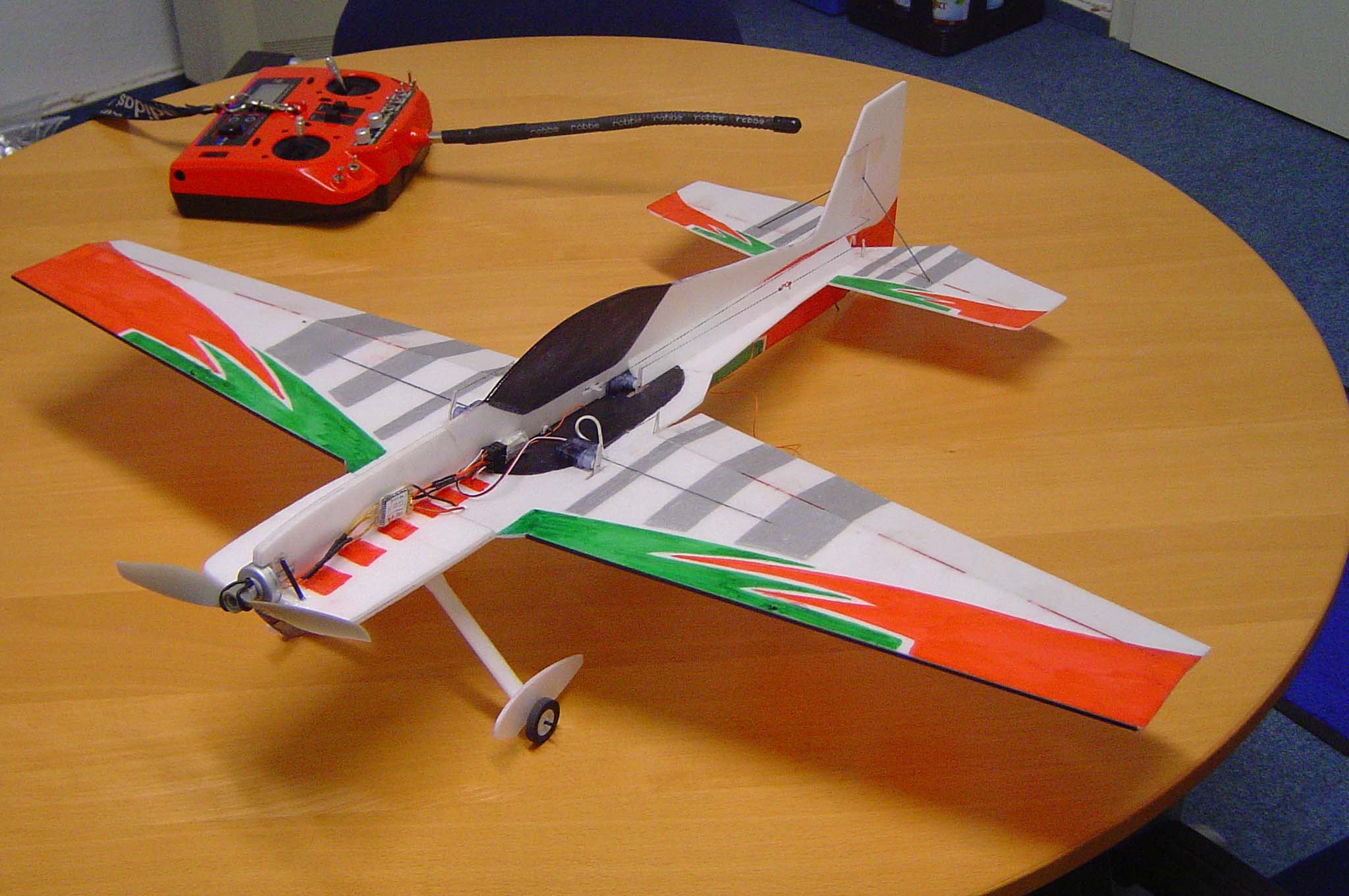

Sooooooo....
KatanaD is fertich... Häng später noch ein paar Bilder rein.
Ertflug morgen, soweit das Wetter passt.
<140gr sind's geworden. ohne gross auf's Gewicht zu achten.
Gruß Frank

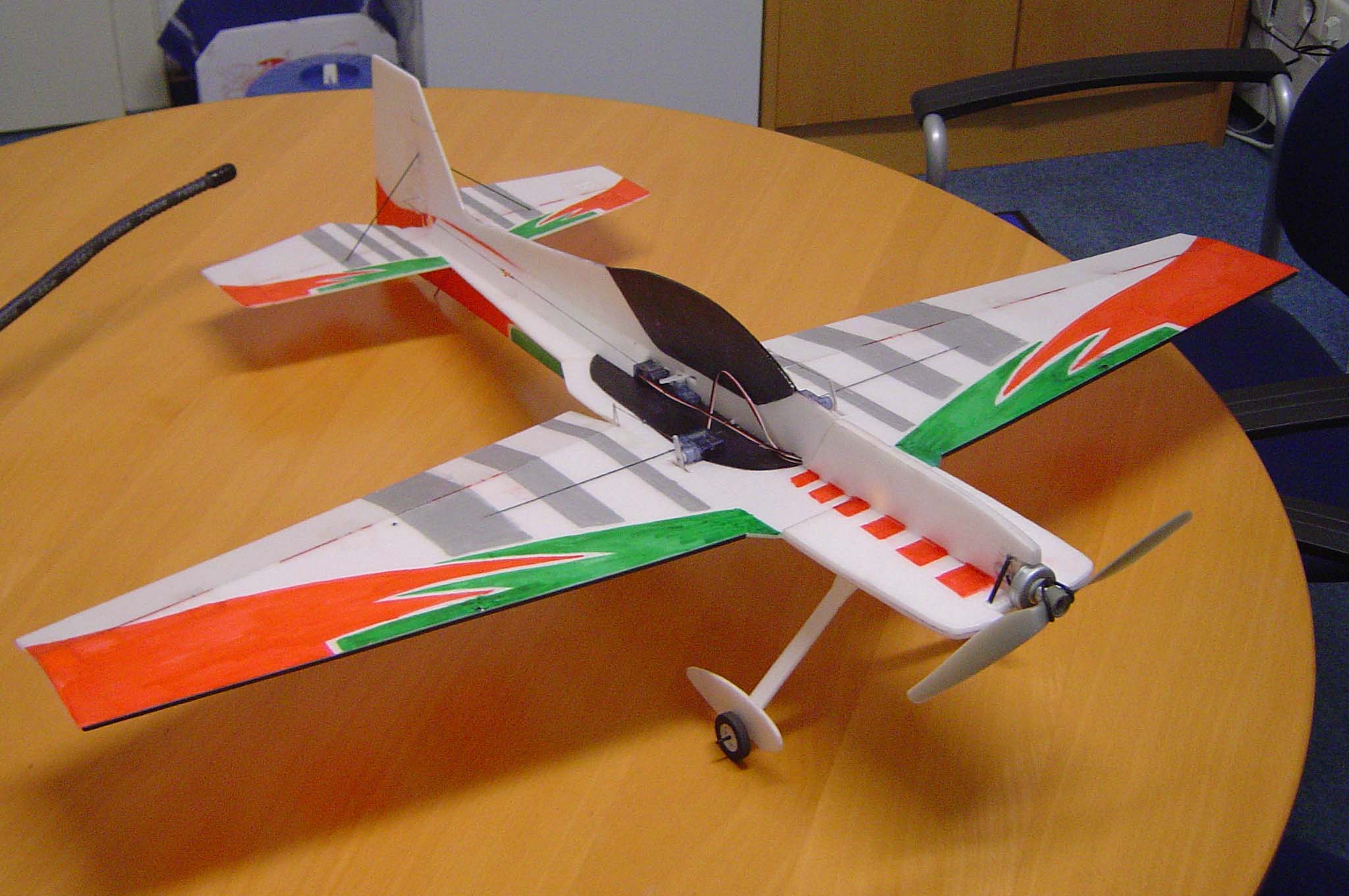

Hier die versprochenen Bilder und ein kleines Video (Funktionstest)
Erstflug hab' ich auch grad gemacht...
kann allerdings noch nix wirkliches sagen.
Zu windig und zu dunkel (02:20)
Allerdings vermute ich, dass die Fläche zu weit hinten sitzt.
Die Hebel haben sich alle etwas merkwürdig angefühlt.
Gruß Frank

So... Flugvideo gibt's erstmal keines..
Das Ding fliegt total beschissen... *heul*
Leider is mir ein kleiner Konstuktionsfehler passiert.
Die gesamte Fläche ist zu weit hinten, was den flieger äussert
unstabil macht... fühlt sich an wie ein gnadenlos schwanzlastiger
Knuffel...
Nja.. jetzt wird erstmal neu ausgeschnitten und dann geht's weiter.
Mit ein bischen Übung vorhin ging's aber trotzdem zu fliegen.
Durch den kürzeren Hebel (Fläche HLW) sind die Überschläge aber echt Top...
Melde mich wieder wenn ich das Ding vernünftig gebaut hab...
*grmlrgrglrgrlghmhmh*
