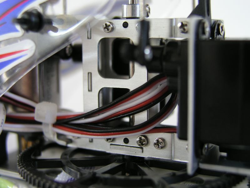

Nein ist wirklich echt CP , der Heli ist wirklich schnucklig nur der Motor ist halt Schrott ! Ist ne Alternative zum Pocket Zoom .
Die unter Aluplatte wo der Motor befestigt ist ist butterweich und wird heute gegen eine neue ersetzt dann kommt ein Feigao rein ( dafür dein Regler danke nochmal ) und hoffe dann geht die Luzi ab !
Du kannst den kleinen halt starten wie ein FP , drehzahlgesteuert , schaltest dann um auf 3 D hast dann pos. und neg. Pitch
Das Heck ist erstaunlicher Weise sehr ruhig .

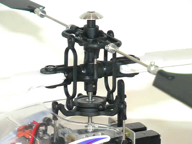

Hier noch ein besseres Foto vom Rotorkopf, der Kopf ist ähnlich dem Blade Kopf aufgebaut, aber viel kleiner und feiner. Wäre wohl ideal für eine CP-Motte. Über die Elektronik kann ich bis jetzt nichts negatives erzählen (außer, daß der Walkera-Sender verwendet werden muß) interessant ist aber der Anschluß für einen externen Regler, der integrierte Gyro funktioniert recht gut.
