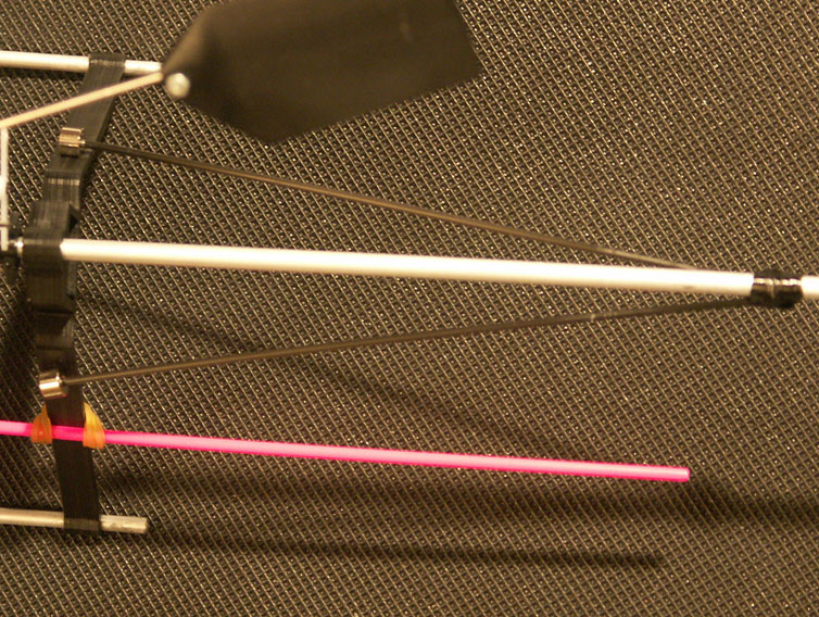

für kleines Geld bzw. umsonst kannste Dir ne Heckrohrabstützung auch selbst bauen.
Einfach 2 mm CFK-Stab (da zahle ich 2,1€ den Meter für) und zwei 2 mm Stellringe, zwei M3 x 5 mm Schrauben, 10 cm CFK-Roving und Sekundenkleber.
Kostet alles zusammen vielleicht 4 Euro, dann kannste aber mehrere bauen.
Und hält bombenfest. Vorher hat sich mein HH-Kreisel immer aufgeschwungen, weil das Heckrohr zu schwingen begann. Jetzt ist basta damit ;)
