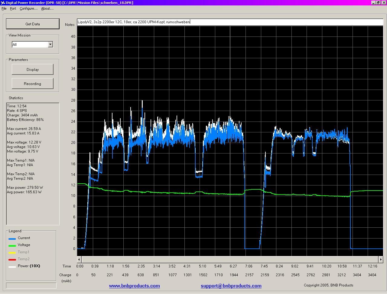

20er Ritzel - mit dem Hacker?
habe das 18er drin und bei Regler (absolut) 75% 2200 mit dem Jazz an 3s2p 2200er "NoName 12C".
Hatte erst das 16er, da wurde der Motor zu heiss (umrum 2050) und der Lipoly beim Pitchgeben schon etwas müde... mit dem 20er kam ich nicht in einen vernünftigen Regelbereich (2400 minmum..), also 18er. Beim Lipoly darf man NICHT mit den Ohren Drehzahl schätzten

Habe mit dem Hacker (a30heli) am 18er Ritzel bei 2200UPM ca 20A schweben - peak (bischen Pitch..) war unter 30, 'basti' hat mit seinem SHP max 450W verbraten (grob 45A).
Sollten die 3900er schaffen, wenn nicht, zu 123 oder in den Fischkutter
Grüsse Wolfgang
Grüsse Wolfgang

danke für das aufschlussreiche Diagramm.
Bist Du jetzt bei dem 18er geblieben? Ich habe mich für das 20er entschieden. Fliege ebenfalls 2200 rpm. Bin ebenfalls auf um die 20 A (ich glaube es waren 18 ungerade) gekommen.

also der regler scheint laut eurer antworten ja dicke zu reichen. hab von nem bekannten noch nen watts up rumfliegen, den werde ich beim ersten draussenfliegen dann mal mit unterschnallen.
wolfgang, thanx fürs diagramm. meine 3900er sind x-cell. die machen das locker. fliege noch ne f18 impeller da müssen die über 50ampere bei volllast mitmachen. bisher klaglos.
elmar
