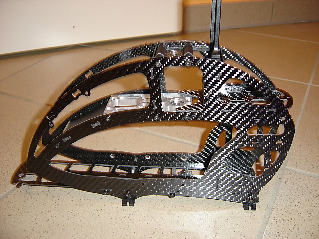

Und hier mal ein Foddo vom Bauabschnitt 1:

Wie dick ist denn die Motorträgerplatte???
Die ist ja Mega-Massiv!

Frank
Kommt ja auch ein massiver Motor drauf :P :wink:

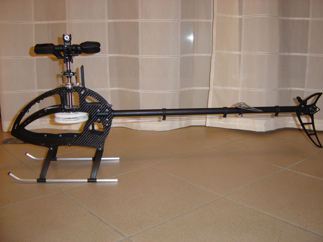

So, ich war fleissig. Der Rohbau steht :)
Leider ist an dieser Stelle erstmal weitgehend Schluss, da ich ein paar falsche Teile im Bausatz habe :( Reglerauflage und Steuerbrücke passen nicht wirklich an den Logo14, sondern gehören an einen anderen Logo :cry: Also erstmal Ersatz beschaffen.

Hmm ich frag mich echt was du da für einen abbekommen hast, dass bei dir so viele Teile falsch sind. Ich habe schon mehr als 4 Logos zusammengebaut und da war noch nie ein Teil falsch oder hat nicht gepasst. Na ja halt uns mal auf dem laufenden was da noch kommt und welche Teile falsch waren würde mich echt interessieren.

Die Steuerbrücke passt nicht über die Alubolzen. Die Bohrung ist viel zu eng. Höchstens 4mm statt der nötigen 5mm.
Kann es sein, daß die zum Logo 10 gehört? War auch seperat abgepackt.
Das mit der Reglerplatte kann ich mir nicht erklären. Verschnitt?
