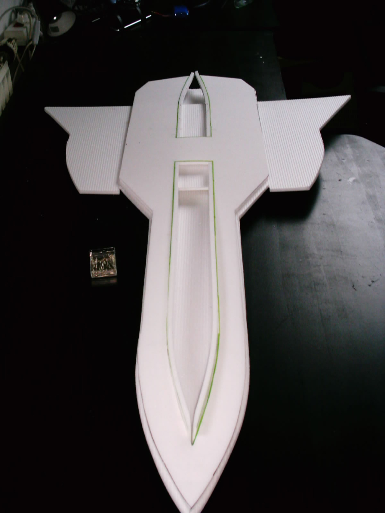

Part III
Der Flügel und die einzelnen Schichten wurden zusammengeklebt.
Auf dem unteren Bild kann man sehr gut die Kastenbauweise erkennen.
Durch die Kastenbauweise gewinnt sie später an Stabilität.
Der Hohlraum dient außerdem als ausgezeichneter Akkuschacht, so wird es später sehr leicht sein, den Akku weiter Vorne oder weiter Hinten zu positionieren.
Leider habe ich für den Boden 2 Anläufe gebraucht, nachdem ich den Boden zum Ersten Mal mit 6mm Depron beplankt hatte, und ich zuversichtlich nach 3 Tagen Trocknungszeit die Haltebänder entfernt hatte, erwartete mich etwas Schreckliches.
Der Kleb war zwar für Styropor geeignet, jedoch wurde er nicht hart, sondern blieb weich.
Infolgedessen lösten sich die Seiten und es gab unschöne Klebefäden. Dadurch blieb mir leider nichts anderes übrig als den ganzen Boden wieder zu entfernen. Ich überlegte lange und versuchte den Boden anderst festzubekommen. Nach Gedanken, wie Boden in Wasserlegen, Boden biegen und fönen ist es mir dann klar geworden!
Wieso nicht den guten alten Epoxy Harz nehmen? Der ist schon so selbstverständlich, dass man gar nicht mehr drann denkt!
Beim Zweiten Anlauf ging dann alles einwandfrei, die Beplankung hält, hat Spannung und ist schön stabil um später auch etwas unsanftere Landungen zu überstehen.
Aufgrund der Technik musste ich dann das Höhenruder bereits vor dem Beplanken des Bodens anbringen.
Dabei wurden auch gleich Hinten je Rechts und Links 6mm Balsaleisten eingeklebt, die später als Motoraufnahme und Höhenruderhalterung fungieren.
Um die Stabilität des Flügels zu erhöhen wurde eine Kiefernleiste auf das Ende der Tragfläche geklebt. In Verbindung mit den 2 Balsaleisten ergibt sich eine sehr starre Fläche!
Die Servohalterung für das Höhenruder Servo wurde ebenfalls gebaut.
Jetzt ist der Boden fest und die einzelnen Schichten (bis auf den Deckel) sind angebracht. Der Grundstein zum verschleifen ist gelegt!
Schnucki's Blackbird6.JPG (133.02 KiB) 834 mal betrachtet
Man sieht die beiden eingeklebten Balsaleisten und das Höhenruder. Das Bild wurde vor der 2ten Bodenbeplankung gemacht!
Schnucki's Blackbird5.JPG (149.74 KiB) 841 mal betrachtet
Hier sieht man sehr schön die Kastenbauweise! Leider musste ich dann den Boden aufgrund der Klebestellen entfernen.
