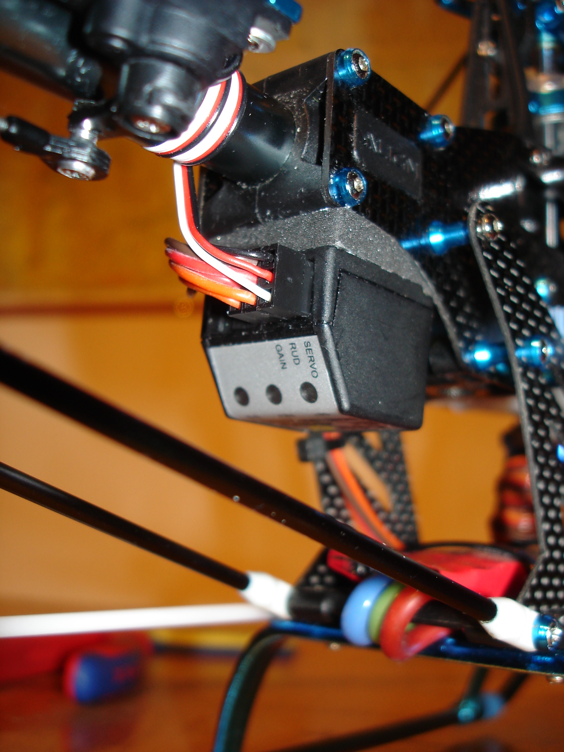

Heute war es soweit, ich hatte die Zeit und die Musse. Habe den Gyro hinten unter dem Heckrohr befestigt, Kabel verlegt, angeschlossen und genau das gemacht was in der(übrigens hervorragenden Anleitung, in englisch) steht, bin in den Keller gegangen, neu initialisiert und siehe da der Rex schwebt seelenruhig vor mir hin! Einfach klasse. Oft hat man ja das Problem das wenn man vom normalmodus in den HH stellt der Heli anfängt zu Wandern und man muss Nachtrimmen oder wieder das GEstänge verändern etc.Das muss man bei diesem Gyro nicht.Nachdem man das Setup gemacht hat soll man im HH starten, wenn dann der Heli vor einem Schwebt soll man in den Normalmodus schalten, wenn er dann anfängt sich in eine Richtung wegzudrehen, muss man ca 5 mal zwischen HH und normalmodus hin und herschalten und siehe da das wandern wird bei jedem mal schalten weniger bis der HEli absolut ruhig vor einem schwebt. :D Einfach geil!Bin danach gelandet habe alles ausgeschaltet, alles nochmal hochgefahren und bin wieder geschwebt, der Heli steht wie eine eins, zwischen HH und normal geschaltet, kein Wandern mehr kein zucken echt schön, bin wirklich happy.Dieses einstellen zwischen HH und normalmodus heisst in der Anleitung Quicktrimm und ich finde es Genial.Was noch aufgefallen ist das man beim Setup sozusagen den Gyro Programiert und nicht seine RC Anlage, d.h z.b die Endpunkte werden im Gyro gesetzt und nicht in der Anlage, mit den Endpunkten in der RC Anlage stellt man die Drehrate des Gyros ein!Dann im nächsten Schritt kann man die Wirkrichtung einstellen und im nächsten ob der Gyro Digiservos unterstützen soll oder nicht. Wenn man fertig ist, Strom abstellen, anstellen Gyro initialisiert sich und fertig ist.Jetzt müssen wir auf den Frühling warten bis ich beurteilen kann was so im Flug geht, aber ich bin da sehr positiv was ich gehört habe und ich habe noch nicht mal die E version(andere software für T rex 450 und co), aber wie gesagt viele fliegen den Gyro hier in der revison 4 version ohne e ohne irgendwelche mukken. Also ich versuche noch Fotos anzuhängen. Bis dann GRuss Pete

die Endpunkte stellt man beim GY401 aber auch am Gyro ein. Aber super wenn er gut hält. Konkurrenz belebt das Geschäft :D

Danke für die ermutigungen.Aber ich denke CSM wissen schon was Sie da bauen.Was den 401 angeht, nun ich kenne Ihn wirklich nicht habe auch noch nie einen geflogen. Ich denke mal ich hätte einen gekauft wenn da nicht der CSM aufgetaucht wäre.Aber der CSm ist halt auch noch einen tick kleiner und das Gehäuse ist megastabil(wandstärke), der würde evtl auch eine Paddelstangeneinschlag ausshalten.Aber die Sorge habe ich nicht mehr da ich Ihn unterhalb der Heckrohres angebracht habe. Gruss Pete
