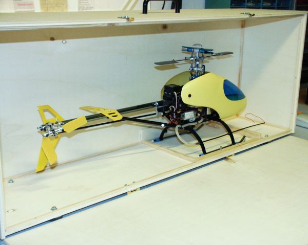

Moin Leute,
habe jetzt mal angefangen zu basteln. Materialkosten 15 Euro. Praktiker Holzzuschnitt hat die 8mm Spanplatten wunschgemäß zurecht gesägt.
So bekomme ich alle sind ie Box: Hubi, Sender, Lipos, Kleinteilkiste, Ladegerät mit integriertem Balancer.
Das Vorderteil wird nach oben raus rausziehbar rein. Kann somit auch als Landeplattform dienen.
Jetzt brauche ich nur noch ein paar Gewindeschrauben, Schaumstoff, Trennbrettchen, Fixierleisten und einen rustikalen Tragegriff.
Finde es in der Box praktischer. Spart mir in Zukunft den Rucksack, extra Landeplattform. Und es ist alles sicher verstaut.
Gruß Diver

Hallo Diver,
kleiner Tipp - wenn Du zwischen der unteren Platte und der Platte auf der der Heli steht noch einen oder zwei Stege einbaust, dann biegt sich die Heliplatte nicht mehr durch und Du hast gleich eine Fächerteilung für die Akkus.
Gruß Dieter

Moin Dieter,
ist geplant. Hatte ich oben ja auch geschrieben ;-)
Am Anfang hatte ich auch die hintere Seitenwand zum Rausziehen gedacht. Dann hätte ich eine schöne Landeplattform. Aber das wird wohl zu instabil für die Kiste. Es sei denn ich verstärke das irgendwie mit Streben. Mal sehen.

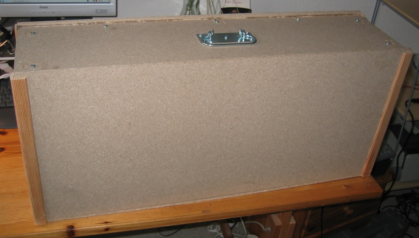

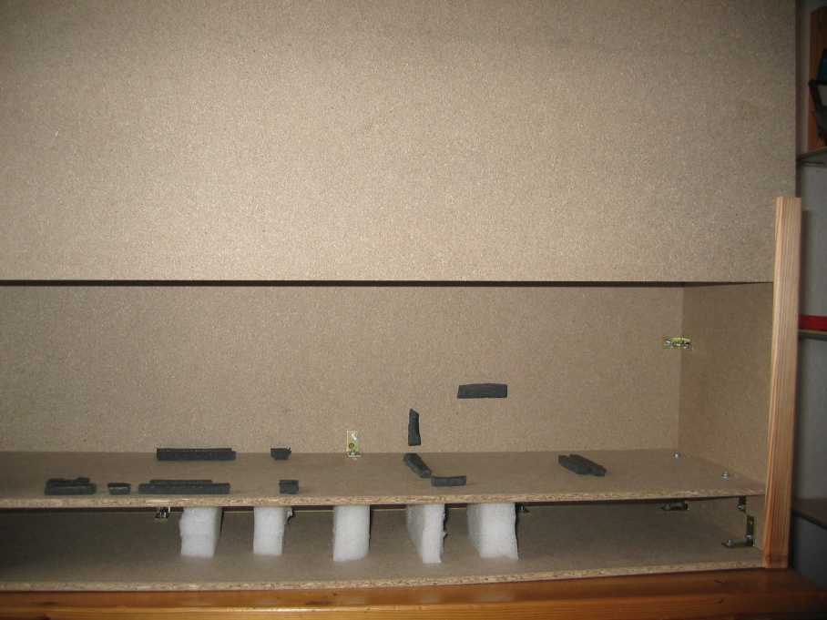

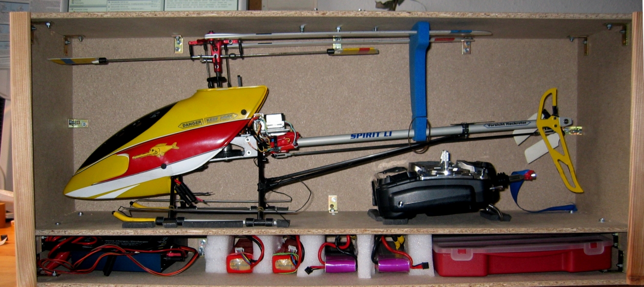

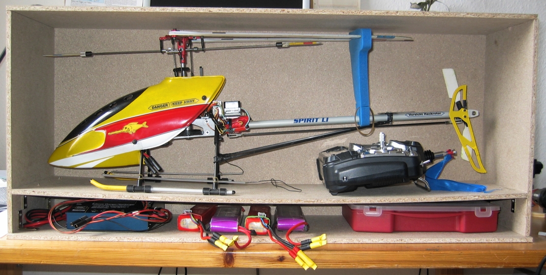

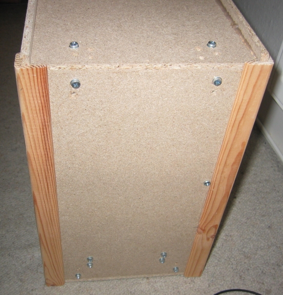

so - habe etwas weiter gebastelt. Fast fertig. Jetzt muß die Kiste noch irgendwie imprägniert / lackiert werden. An die Unterseite noch zwei Leisten als Standfuß. Innen noch etwas auspolstern.
Für den Heli habe ich mit selbstklebendem Moosgummi Fixierungen in die Kiste geklebt. Hält wie Bombe. Unten zur Fächerteilung Schaumstoff mit doppelseitigem Klebeband fixiert. Mache ich evtl. noch alles schön. So funktioniert es erst einmal.
Eine Seitenwand kann man jetzt wie geplant nach oben rausziehen und als Startplattform verwenden. Die Eckleisten habe ich mit der Heißklebepistole angeklebt. Mal sehen wie lange das so hält.
Die ganze Kiste ist auch schon ohne Inhalt recht schwer. Dadurch sehr stabil und kippt bestimmt nicht um. Also gut für die große Reise.
Für den Transport zum Flugfeld müßte das ganze mal noch aus leichteren Kunststoffplatten gebaut werden.
Gruß Diver

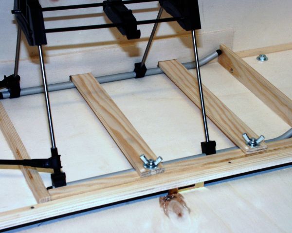

anbei ein Tip zur sicheren Halterung vom Landegestell:
MfG Andreas

Ich habe meine Kiste aus 4mm Sperrholzplatten gebaut, sind leichter als Spanplatten. Passt von der Größe her für den T-Rex oder den Spirit.
Das Ladegerät, die Akkus, den Sender und Kleinteile trage ich in einer zweiten Kiste zum Flugfeld. Rechts und links tragen ist Rücken- und Bandscheibenschonender ! :D
MfG Andreas
