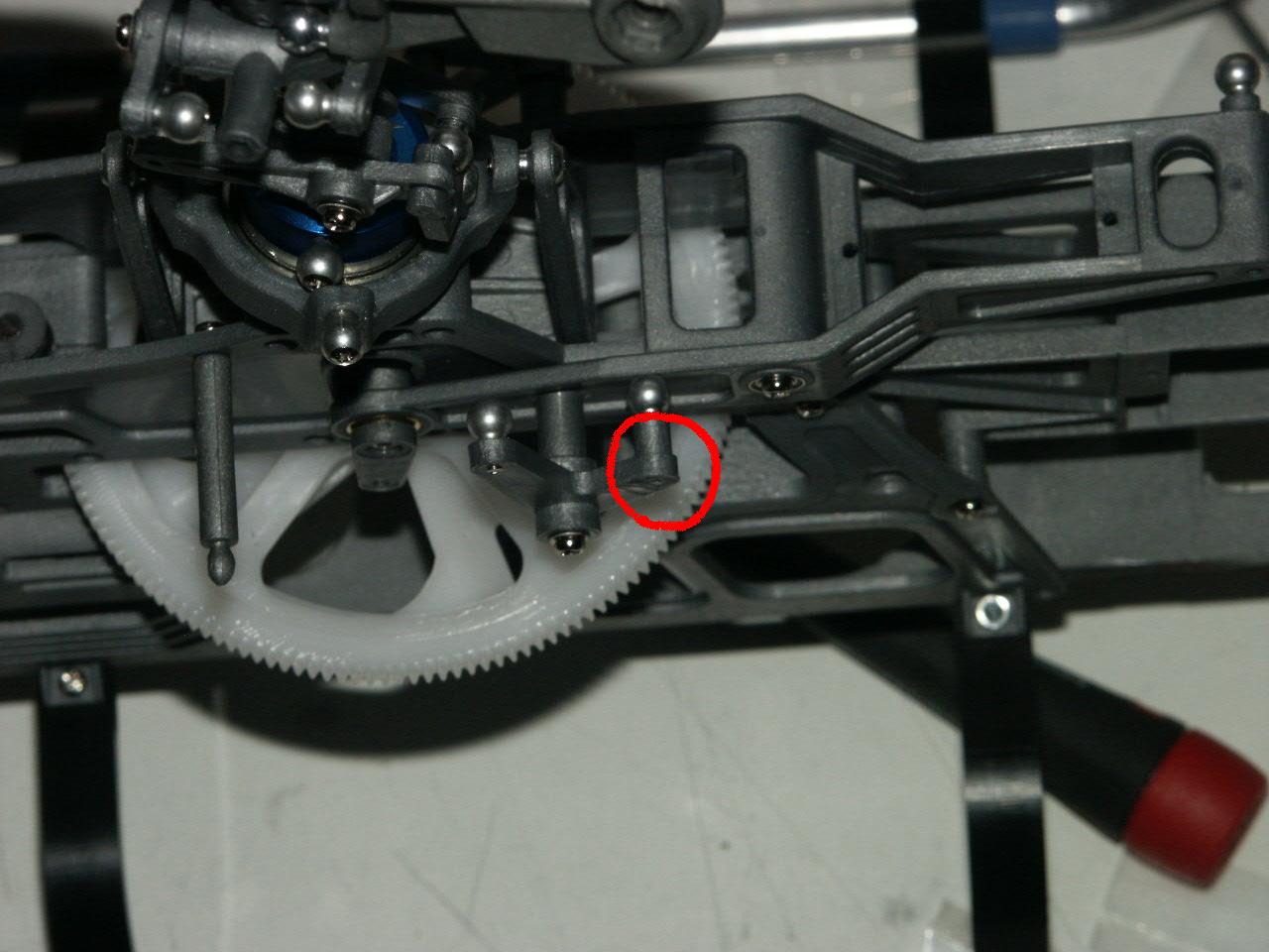

#22
Joop, ganz wichtig ist das Ausschneiden der Haube bei der Taumelscheibe! Ich hatte dadurch schon am Anfang einen Crash da die Taumelscheibe hängenblieb!! Außerdem ist es ratsam das Du die Kugellager für die Hauptrotorwelle mit ein wenig Schraubensicherungslack im Gehäuse fixierst!! Ansonsten wüßte ih jetzt nichts!! aber wenn dann einfach fragen!! Anbei Bild mit Ausschnitt!! Ach ja, noch etwas eingefallen man muß bei den Rollhebeln die äußeren Nasen abschneiden (aber auf der richtigen Seite!!) da diese auch die Haube behindert!! Hab es eingekreist auf den Bildern!!
Gruß Frank
