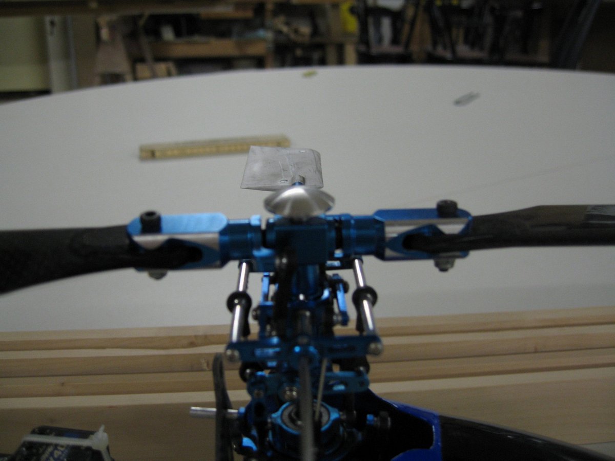

so habe fleißig geschraubt, neue HRW, neue Blattlagerwelle! Locktide ohne Ende´, Blätter ausgewogen . Alles 5 mal nachgesehen.
Fazit: Rundlauf des Kopfes sehr ruhig,(1. Akku) Heck ist stark am Vibrieren! Könnte evtl. von dem Carbonrohr sein wie mir gesagt wurde!?
2. Akku Rotorblätter werden etwas lauter!? Alles nachgesehen! Und, wieder im Zentralstück schiebt sich eines der o-Ringe raus, also morgen wieder Schrauben (heute nicht mehr). Ich krieg noch nen Hals!
Das kann doch alles nicht sein!?????????? Bin ich zu blöde?
Nen Angestellten sage ich noch was er ändern muß und es funzt wie doof und bei mir kommt immer nur Müll raus!
@bobo999, das mit dem Stelring habe ich auch, meine Vertiefung ist ca 1.5 mm zu hoch, so das der Stellring genau auf der Kante mit den Madenschrauben befestigt wird was nicht gerade vorteilhaft ist.
Das einzige was mir bei dem Schweben passiert ist ist eine etwas aber nur etwas härtere Landung! Wenn er deswegen gleich alle Ringe rausschmeißt hätte es kein Heli werden sollen,
Blätter habe ich die Carbon drauf!
Jetzt dachte ich habe ich wirklich alles Kontrolliert und wieder geht was auseinander, das kann doch alles nicht war sein! Bald habe ich wirklich keine lußt mehr!

Hallo Michael,
dir hauen die Gummis der Blattlagerung ab? Das sollte eigentlich gar nicht passieren dürfen!!!! Daher mal ein Paar Fragen:
Wie lang ist deine Blattlagerwelle? meine ist 42,5 mm
Hast du Beide Alumininiumringe zwischen Zentralstück und Blatthalter?
Wenn ja, Außendurchmesser 5 mm und Höhe 1,6 mm?
Anbei nochmal ein Bild um zu verdutlichen dass die Gummis gar nicht raus rutschen können, zumindest wen o.g. sachen ok sind
Christoph

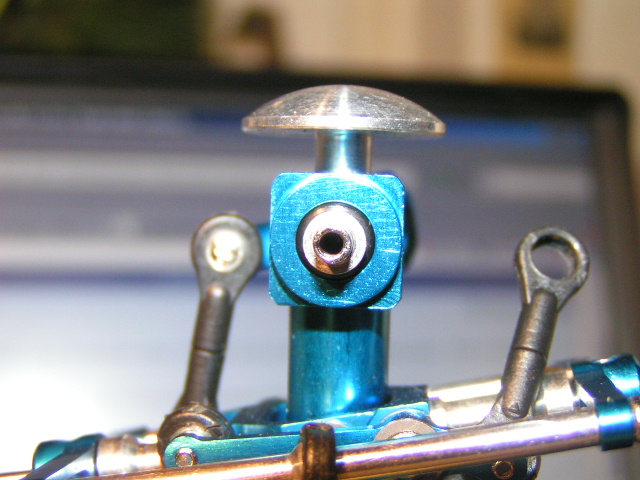

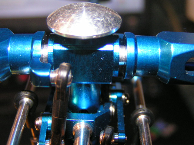

So hier mal ein Bild,
der Ring schiebt sich über den Aluring!
Hoffe das hat jetzt auch funktioniert!
mfg
MB
mfg
MB

#21
Das sieht für mich so aus als wenn der Blatthalter am Zentralstück anliegt.
Und links drückt sich dann das Gummi raus richtig?
Hast du auch 4 Gummis, 2 links 2 rechts?
bei mir sieht es so aus:

#22
Nee,
das foto ist nicht so pralle, links ist normal mit Abstand dazwischen, rechts ist jetzt der Ring über den Aluring geflutscht oder wie auch immer, Rückseitig ist er noch drinnen.
Habe gerade alles abgeschraubt und der innere Ring ist auch nicht mehr gerade drin sondern labt an einer steller nach außen raus!
Weiß nicht, aber als ob der Durchmesser etwas zu klein ist für den Ring!?
Moment ich geh mal eben messen!
Das Zentralstück am Heli hat 6.25 und das andere was ich noch habe 6.3mm Durchmesser wenn ich drei mal mit ner Lehre nachmesse.

#23
Meins hat auch 6,3mm müsste also passen.MB hat geschrieben:Das Zentralstück am Heli hat 6.25 und das andere was ich noch habe 6.3mm Durchmesser wenn ich drei mal mit ner Lehre nachmesse.
Meine Ringe kann ich ganz bequem rein drücken ohne das sie mir wieder entgegen kommen.
Ich kann mir einfach nicht vordtellen dass sich die Ringe da raus drücken.
Du hattest doch auch einen komplett fertig aufgebauten Rotorkopf, oder?
Das letzte was mir noch einfallen würde:
Welche Schrauben hast du in die Lagerwelle gemacht?
Bei mir sind es so Schwarze Schrauben mit exakten 4mm Gewindelänge.
Sollten die genau so lang sein bin ich mit meinem Latein am Ende!
Christoph
