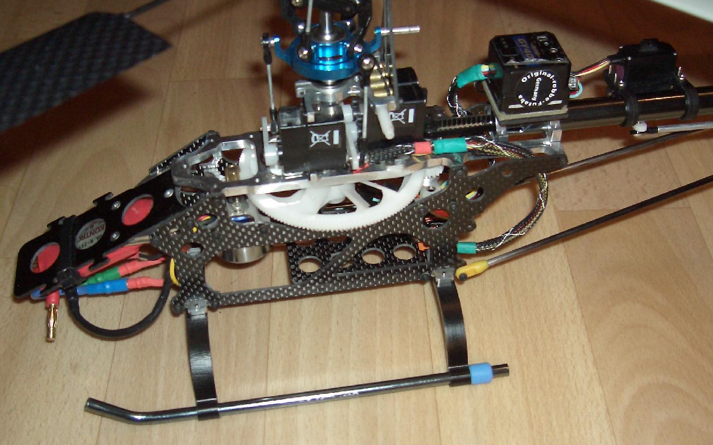

Hier seht ihr mal wie er aktuell aufgebaut ist.
Ich weiß, die Verkabelung lässt sehr zu wünschen übrig.... wird auch nach dem ersten Crash verbessert :oops:
Nur fehlt mir grad die Lust dazu :)

Eisi
Beiträge: 1014
Registriert: 14.09.2006 21:16:14
Wohnort: Neusäß
#25
Beitrag von Eisi »
Moin Daniel,
kleiner Tipp von mir - mach den Kreisel da weg, ganz schnell. Oder häng ihn kopfüber unter den Heckrohrhalter. Der Paddeleinschlag ist schnell passiert, dann ist der Kreisel hinüber oder noch schlimmer der wertvolle Robbe-Identifikationsaufkleber :thefinger: . Dann isses vorüber mit Garantie, Service etc. .....ich spreche aus Erfahrung und befestige meinen Kreisel nie mehr an dieser Stelle des Rex.

Danke Eisi. Im Flug hab ich immer mein "kreiselkondom" drüber. kleine cfk-kiste.
Aber hast recht. Werde den wohl noch umbauen. Nur mal sehen wie. Ist an DEM Chassis bisl doof :(

So, Gyro wurde erfolgreich nach unten montiert.
